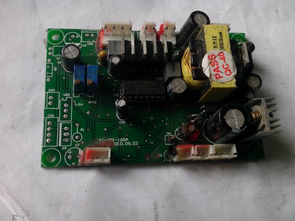

chẳng là cái máy hàn TIG nhà em có điện áp vào bình thường,nhưng không hàn được gì hết.em đã kiểm tra mấy con D920 thì vẫn bình thường.có bác nào gặp bệnh này thì giúp em với,em xin chân thành cảm ơn
nhờ các cao thủ chỉ giúp máy hàn TIG

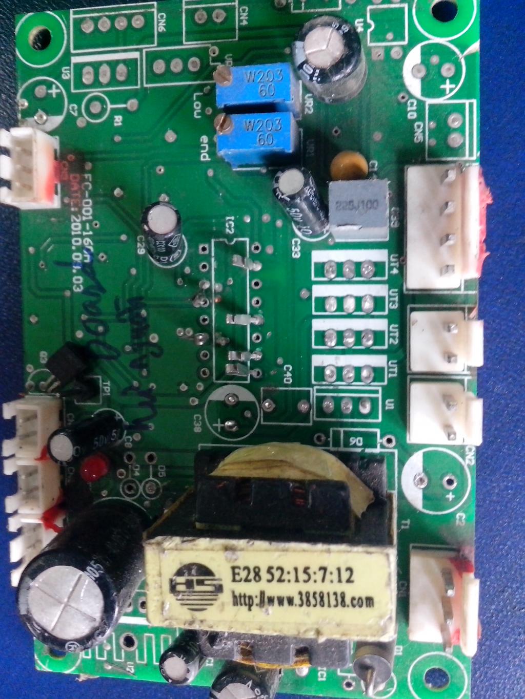

Đùng rồi 380v, con k3878 là sò nguồn để ra 24v, 12v (nó tượng tự như nguồn TV) cấp cho bo điều khiển bạn ạ. (nó có giông bo này không) Bạn sửa xong nguồn này chắc là máy chạy thôi,Nguyên văn bởi buivandong Xem bài viếttôi đo cực dương của diode nối tiếp với tụ 103/630V sang con k3878 quá 250v.
đúng bo này rồi, nhưng mình để chập cực DS, mình thay con khác vào rồi không biết giờ nó hỏng con diot hay con trở gì bên cạnh, không có điện ra cò role không đóng nữa bạn ạ, trước nó chỉ bị mất cao áp nó không phóng điện thôi, giờ thì mất hết.bạn giúp mình với.Last edited by buivandong; 15-05-2013, 15:22.

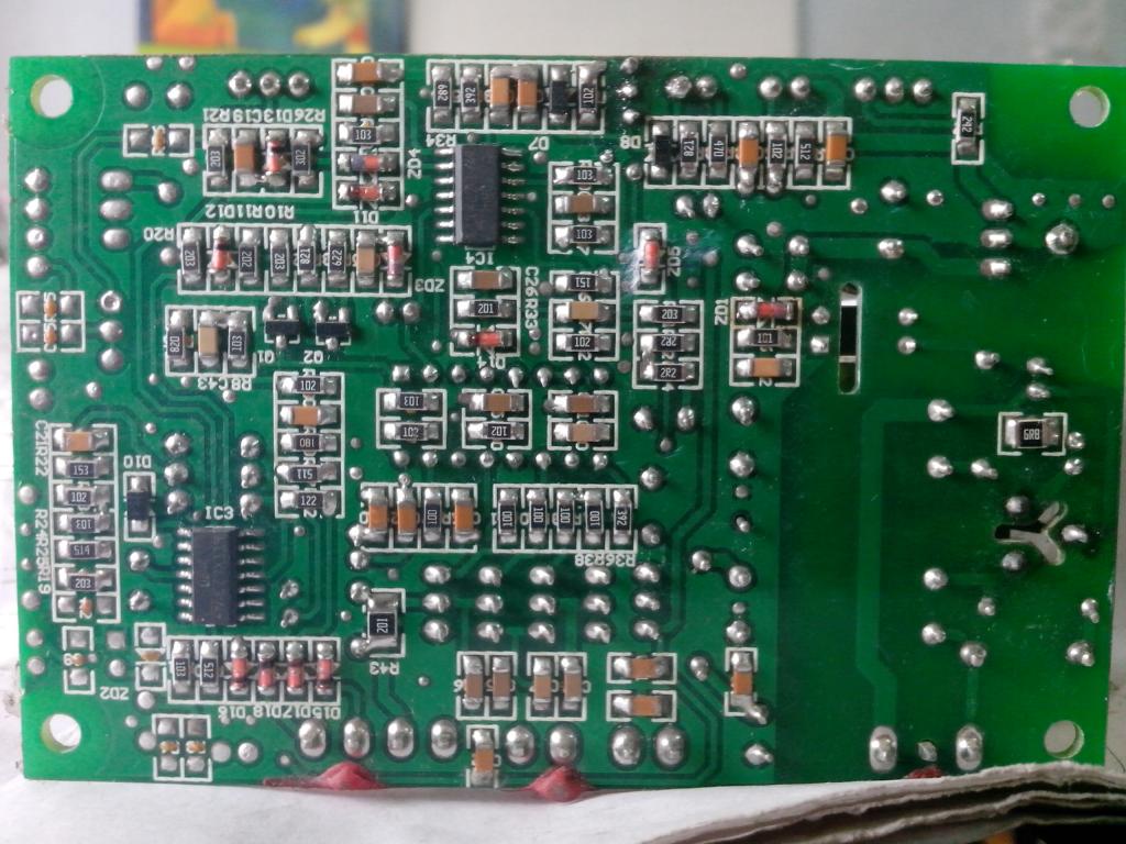

Bạn phải làm cho cái nguồn 12 vôn này có đã để cấp cho bô điều khiển (bo đứng) để có xung điều khiển ra ở 4 con IRF 540, IRf9540, làm xong phần này đã rồi mới tính đến phần cao áp. Hãy tháo con K ra để kiểm tra: DS = 380v, GS có diện áp dao đông không, nếu không có từ chân G tìm lên đến bo dao động (bo đứng con) xem có hỏng con nào không nếu tốt rồi thì phải có điên áp 12 v ra qua con 7812 cung cấp điện cho bo điều khiển. Ban tham khảo ý kiến của bác Quanghien: (Phần lớn các máy hàn TIG hư hỏng ở 2 phần : IGBT và mạch điều khiển. IGBT thì có thể thay thế được chứ mạch điều khiển gặp thợ không hiểu biết thay đổi các trị số của linh kiện thì khó chẩn đoán lắm. Mỗi nhà sản xuất đều có các mạch điều khiển riêng nhưng nói chung gồm có 4 phần :
- Mạch đánh lửa để tạo hồ quang lúc ban đầu.
- Mạch nguồn switching để cung cấp điện cho mạch điều khiển.
- Mạch điều khiển dùng opamp và IC PWM để điều khiển dòng điện hàn theo yêu cầu.
- Mạch kích cho các IGBT gồm các cầu H bằng FET và transistor để tạo xung cho biến áp xung kích các IGBT.
Bạn hãy kiểm tra từ mạch theo thứ tự trên để tìm pan vì mỗi máy thường có những pan riêng. Đó là chưa kể pan do người thợ sửa trước đây tạo ra. Ngoài ra nên kiểm tra diode nắn điện ở ngỏ ra. Diode này thuộc dạng diode xung chứ không phải là loại diode thường. Khi nó bị chạm cũng có thể làm máy không hoạt động.
Chúc bạn thành công). Chúc bạn thành côngLast edited by hoanglien3; 15-05-2013, 23:51.
