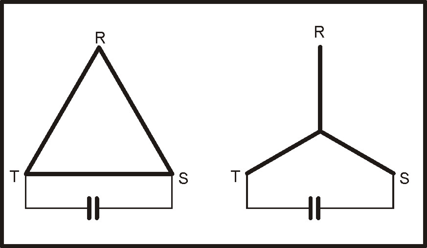

Động cơ 3 pha 220/380 - 4.2/6.4A tốc độ 1400v/p - 1.5Kw muốn chuyển sang dùng 1 pha thì dùng tụ bao nhiêu uF để làm tụ ngậm (mình định dùng con 120uF)
Và làm sao để xác định dc là tụ mình chọn làm tụ ngậm có dung lượng vừa đủ

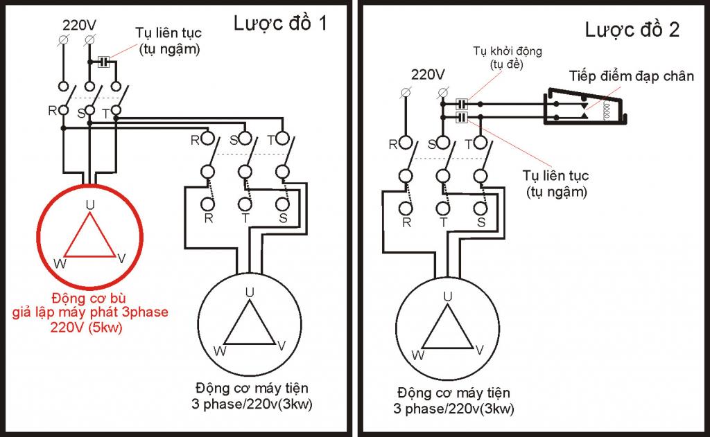

Giải pháp dùng điện 1 phase cho động cơ 3 phase?Nguyên văn bởi tien138 Xem bài viếtmình có ông em nó đang mua cái máy tiện. khi mua máy thì nó dùng động cơ 3 pha 380V - 3Kw nhưng mà nó muốn chuyển máy về dùng 1P (thay động cơ khác) vì làm thủ tục lấy điện 3 pha mất hơn 10T nên đắt quá. em muốn hỏi như sau
Dộng cơ 3P - 380V - 3KW - 1400v/p
Động cơ 1P - 220V - 3KW - 1400 v/p
mọi người cho em hỏi 2 động cơ trên giống nhau công suất và số vòng chỉ khác về cấp điện áp thì thay cho nhau có dc không
Mình đi hỏi mấy nơi ai cũng nói 2 động cơ cùng công suất thì động cơ 3P luôn khỏe hơn
mọi người tính chọn luôn giúp mình với động cơ 3P kia mà muốn thay bằng 1P thì phải thay bằng con nào cho hợp lý

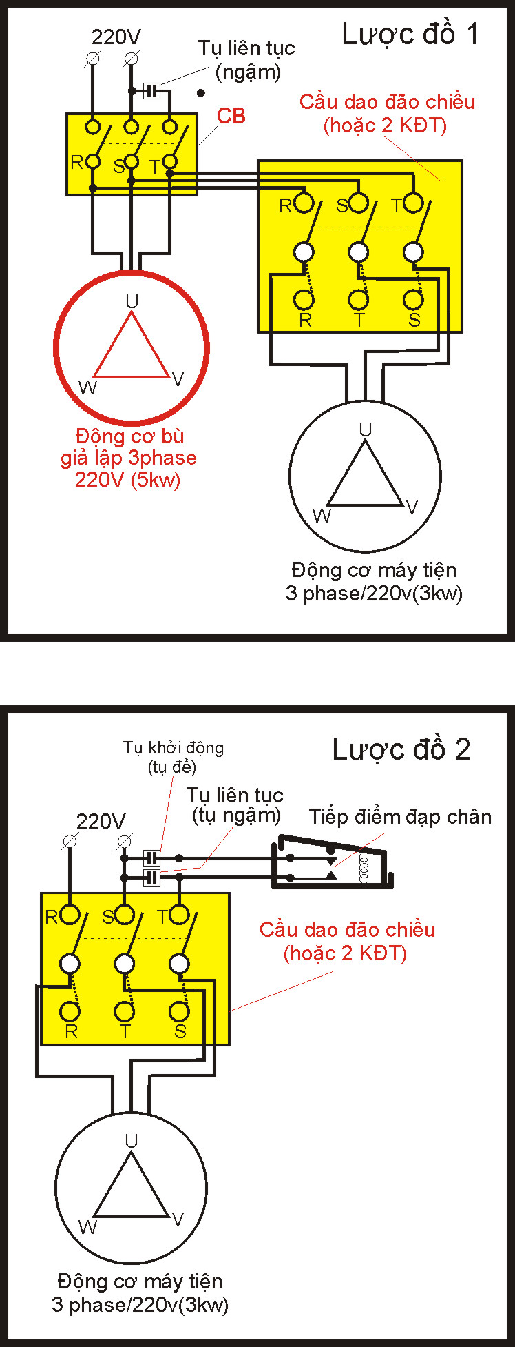

Trường hợp của tien138;288895 gập rất nhiều trong giới đam mê cơ khí chế tạo. đặc thù là động cơ dùng cho máy tiện, loại máy công cụ mà khi thao tác, thường xuyên ngừng khẩn cấp, chạy ngược (CCW) khẩn cấp. Bạn nên cố gắng trang bị điện 3 phase. Nếu chưa thể!...Thì bạn có thể áp dụng 1 trong 2 cách sau dây:

Mình đang tìm cách đấu đảo chiều dùng contactor mà khó quá nếu đấu đảo chiều contactor thì phải dùng đến 4 contactor cơ tốn kém quá
Xem kỹ lược đồ, có cầu dao đão chiều đầy đủ. Chưa sáng tỏ cứ hỏi, đừng ngại....Nguyên văn bởi tien138 Xem bài viếtSơ đồ của bạn chưa có đảo chiều

Đúng vậy! Một động cơ 3phase, khi đang Run thì chính nó là máy phát 3phasse...Do đó ta cần thêm 1 động cơ 3 phase có công suất khoãng 1,5 lần công suất cần dùng, khởi động không tải bằng tụ "ngậm", cứ cho nó chạy khơi khơi giống máy bù đồng bộ, lúc bấy giờ nó sẽ cung cấp nguồn 3phase giả lập cho ta tha hồ dùng. Với nguồn 3phase giả lập này ta cho vận hành động cơ chính thoải mái, không mất công suất, có thể đão chiều khẩn cấp...Có điều là :Nguyên văn bởi Cat tuong Xem bài viếtCái này là motor 3pha đấu thành 1 pha mà,loại này mất công suất nhiều lắm ? Về nhà bình an và khỏe chứ?
-Hơi tiêu thụ điện năng... Theo kinh nghiệm thì khoãng 120%.
- Phải tốn tiền đầu tư thêm 1 động cơ 3phase .
Tuy vậy, giải pháp này cũng dể chấp nhận. Nhất là trong trường hợp tien138 , lắp điện kế 3phase không kham nổi mà bàn chuyện máy biến tần thì không khã thi rồi...?????

Cái tụ điện làm trể pha để khởi động, được tình theo công thức:
1- Đấu sao C=I/U.2800 (uf)
2- Đấu tam giác C=I/U.4800 (uf).
Nếu biết công suất động cơ,thì :
I =P/1,73.U.cos phi.hiệu suất động cơ (A).
Động cơ 3 pha có độ lệch mỗi pha 120 độ,còn động cơ chạy kiểu này vẫn là động cơ 1 pha.

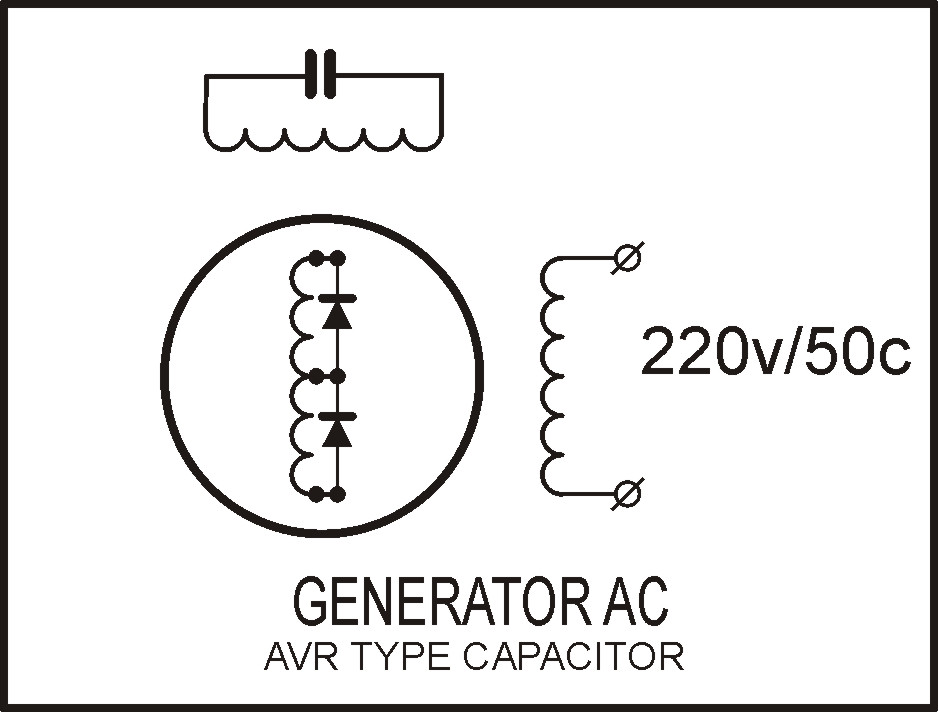

Một động cơ cảm ứng (induction motor) 3phase, nếu dùng máy động lực kéo nó, thì nó vẩn là động cơ, không phát điện được, nhưng nếu khuyến mãi cho nó 1 cái tụ thì bấy giờ nó sẽ là máy phát điện bất đồng bộ. Chỉ khổ là MPĐ này không AVR được...!!! chì điều chỉnh volt bằng cách điều chỉnh RPM và trị số tụ mà thôi.Nguyên văn bởi vi van pham Xem bài viếtCái động cơ 3 pha tui gắn cái puly vào,sau đó dùng động cơ keó cho động cơ RUN có phát điện 3 pha được không?Phải có phần "cảm" thì mới có phần "ứng" chứ?

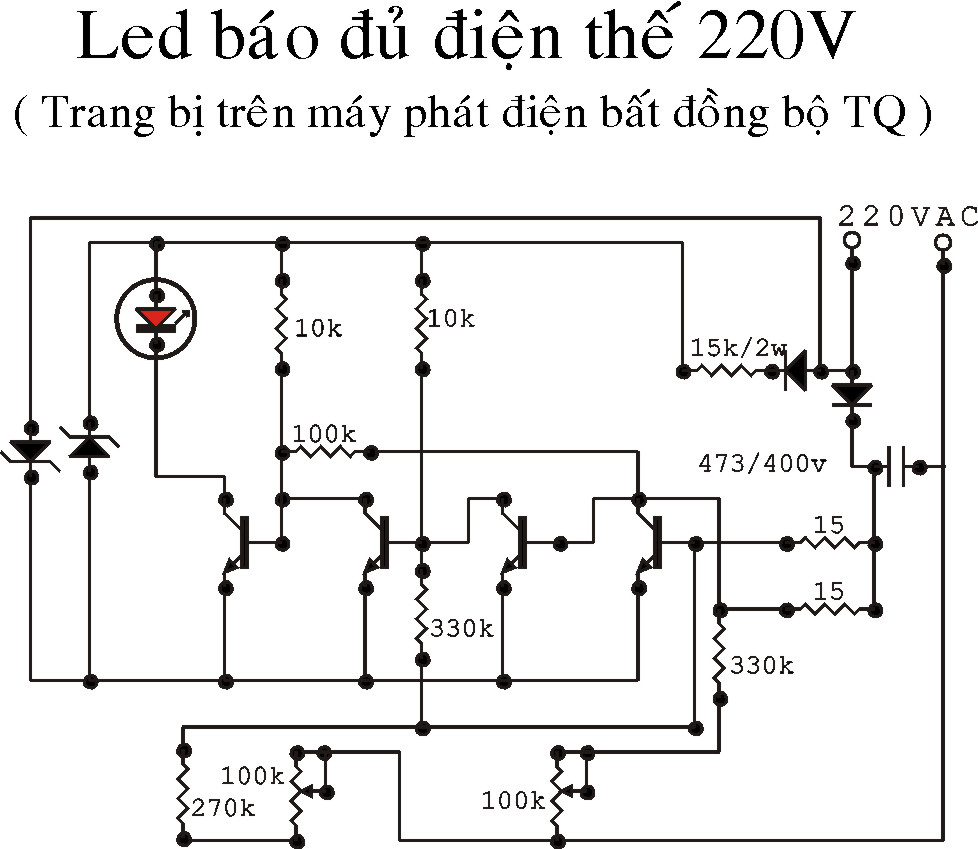

Hồ cẩm Đào có tung ra thị trường VN loại MPĐ 1000W, máy nổ 3,5HP, kéo thẳng trục một motor cảm ứng, lồng sóc 3phase/RPM3000 và 1 tụ. không có đồng hồ volt, chỉ cò một bóng led báo đủ 220v, lowvoltage không cháy, overvoltage không cháy, để mình gởi lược đồ tham khảo.

Động cơ 3p thường mà gắn thêm tụ làm sao thành máy phát điện được nhỉ, roto của nó lấy từ trường ở đâu mà cảm cảm ứng và tụ đó có tác dụng như thế nào, bạn PT có thể giải thích rõ hơn khôngCTY TNHH MTV KỸ THUẬT ĐIỆN VINH PHÁT
595 TL15 ấp7, xã Tân Thạnh Đông, h Củ Chi, tpHCM
MST : 0310346840 - SĐT : 0913909851 Vinh
Cứ từ từ... Bạn hảy thử suy nghỉ: Thế thì máy phát điên AVR type capacitor lấy từ trường ở đâu mà phát điện?Nguyên văn bởi giangvinh168 Xem bài viếtĐộng cơ 3p thường mà gắn thêm tụ làm sao thành máy phát điện được nhỉ, roto của nó lấy từ trường ở đâu mà cảm cảm ứng và tụ đó có tác dụng như thế nào, bạn PT có thể giải thích rõ hơn không
Máy phát điện AVR type capacitor khác với loại mình nêu là ở chổ bất đồng bộ/đồng bộ.
