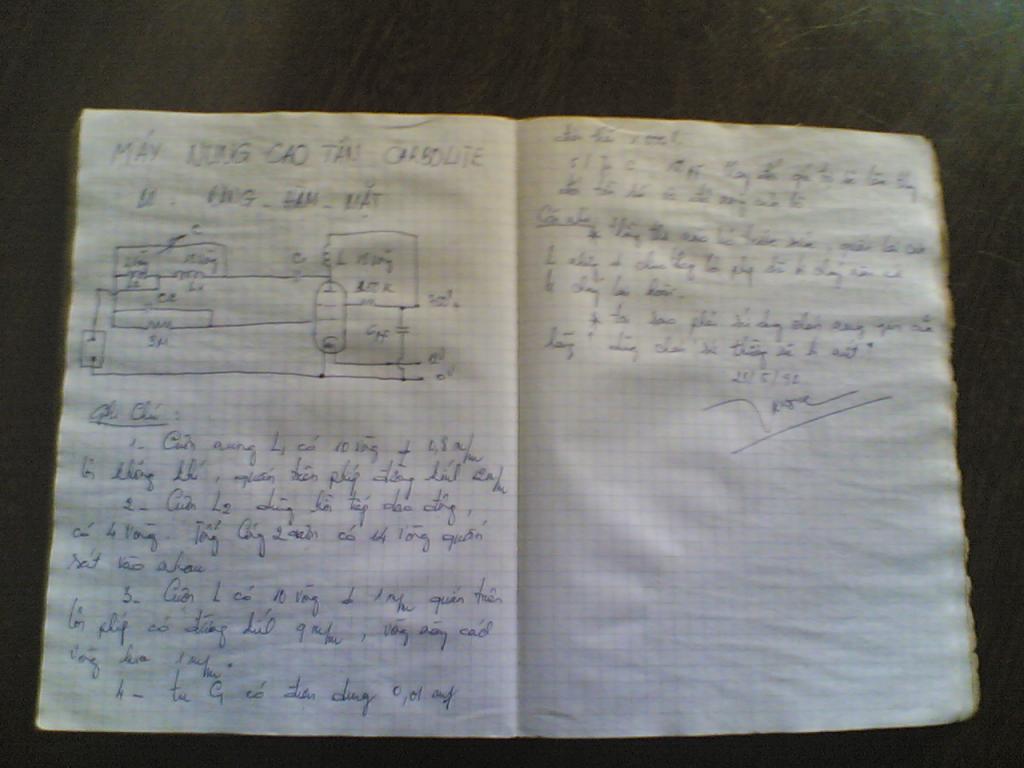

Tôi đã sửa lò nung cao tần trong nha khoa,bỏ vào lò mẩu kim lọai inox chỉ trong vài giây là chảy lỏng,tournevist đưa vào là nóng đỏ ngay lập tức.Tần số của nó không phải là vài chục Khz mà vài chục Mhz.Quan trọng nhất là tìm được linh kiện cao tần công suất lớn.Tôi có tài liệu của máy này,để tôi tìm lại rồi gởi cho bạn.

Theo tôi thì dòng điện cao tần trên dây dẫn mới có hiệu ứng da,còn từ trường xóay foucaul thì đun nóng tòan bộ.Tôi tìm thấy sơ đồ cái lò nung cao tầng trong nha khoa,nó có tần số 27 Mhz,dùng 3 bóng đèn công suất đấu song song với nhau.Thay đổi độ nóng bằng cách thay đổi giá trị tụ ----->thay đổi tần số. Số vòng dây,đường kính dây,đường kính lỏi không khí có ghi chép cẩn thận,nếu quanghien cần thì tôi post cho. Thân ái.Nguyên văn bởi quanghien54 Xem bài viếtTheo mình được biết nếu tần số quá cao sẽ sinh ra hiện tượng hiệu ứng da (Skin effect ) chỉ nung nóng bề mặt bên ngoài còn bên trong thì vẫn giữ nguyên

Tôi tìm thấy tài liệu máy nung cao tần nha khoa hiệu CARBOLITE,vẽ lại bằng tay ghi chú chi tiết cẩn thận,đang tìm cuốn service manual của nó mà chưa tìm thấy,tui sẽ post lên diễn đàn sau,chờ chút nhé.Last edited by vi van pham; 27-01-2011, 10:13.
