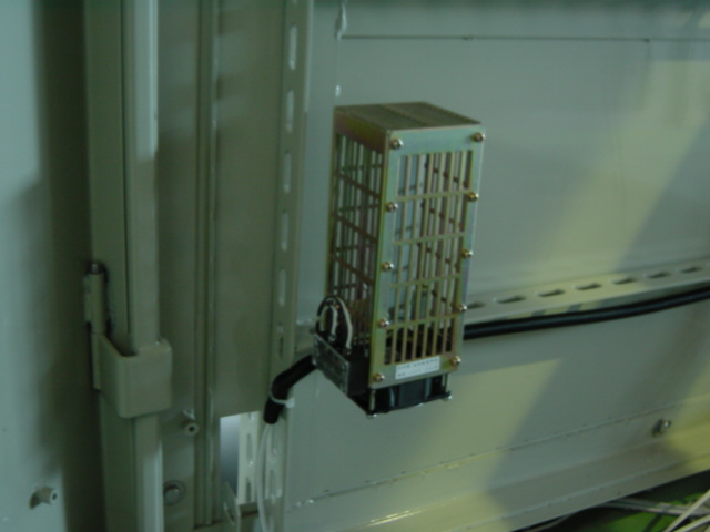

Chào các bạn, hiện mình đang làm 1 dự án trong đó chủ đầu tư yêu cầu tủ điện phải có bộ phâạ chống ẩm. Bình thường thì mình thì mình chỉ có thermostart chống nhiệt, mà chưa phải chống ẩm bao h. Bạn nào đã làm rồi hoặc biết chỗ nào cung cấp thiết bị này cho mình biết với, thank!
Chống ẩm cho tủ điện
Bộ phận chống ẩm thường là một điện trở sấy để giảm độ ẩm tương đối trước khi tủ điện vận hành để tăng điện trở cách điện, loại bỏ đọng hơi nước ... Có thể sấy chung cả tủ, có thể sấy chọn lọc vài thiết bị quan trọng. Điện trở sấy bán thông dụng ngoài thị trường, chỉ cần thiết kế phần điều khiển cho nó là đủ.
Một chút kiến thức còn lại từ thời bqviet làm điện tàu thủy (nơi mà hơi dầu, hơi nước, bụi muối là đương nhiên). Hiện giờ tôi làm nhúng bạn ạ, thiết kế cho thanh sấy, nếu làm sẽ theo kiểu điện tử, chắc không hợp với dân điện.
Nó đây, hình mình chụp ở Đài Loan còn ở VN hình như chưa thấy, vì ở TW các hệ thống tủ phân phối nhà máy hoặc nhà cao tầng thường thiết kế ở tầng hầm, nên độ ẩm cao > kim loại dể bị oxy hóa rỉ sét bề mặt làm hư thiết bị.
Mình nghĩ nó cũng đơn giản thôi, 1 điện trở nhiệt + quạt là ok, không cần thermostart, trong tủ đã có thermostart cho quạt hút khi nhiệt độ bên trong quá nóngCTY TNHH MTV KỸ THUẬT ĐIỆN VINH PHÁT

Cái này em đi làm đã có khách hàng vặn rồi đó. Sấy là gì : chỉ là làm tăng nhiệt độ trong tủ điện. Vậy nếu là hơi nước bốc hơi ở nhiệt độ 100 độ C nó vẫn là hơi ẩm bình thường. Nhiệt độ không phải là độ ẩm. Cái mà họ muốn là cái đo độ ẩm để điều khiển sấy. Còn cái điện trở hay thanh nhiệt sấy thì ko có vấn đề.Nguyên văn bởi bqviet Xem bài viếtBộ phận chống ẩm thường là một điện trở sấy để giảm độ ẩm tương đối trước khi tủ điện vận hành để tăng điện trở cách điện, loại bỏ đọng hơi nước ... Có thể sấy chung cả tủ, có thể sấy chọn lọc vài thiết bị quan trọng. Điện trở sấy bán thông dụng ngoài thị trường, chỉ cần thiết kế phần điều khiển cho nó là đủ.
Hơn nữa việc lắp sấy phải đặt thấp nhất có thể. khi đó không khí nóng sẽ bốc lên cao. Nếu để ở trên cao thì phần dưới coi như không thay đổi nhiều.Nhà phân phối, đại lý bán biến tần,PLC,HMI,AC Servo... Delta
Mr.Quỳnh 0978706839
Muốn giảm độ ẩm trong không khí thì phải giảm nhiệt độ xuống để hơi nước ngưng tụ (như giàn lạnh của máy điều hòa). Việc sấy nóng sẽ làm cho không khí có thể chứa được nhiều hơi nước hơn !Chuyển điện điều hòa Nhật, nồi cơm IH ... từ 100V sang 220V
Đúng là hút ẩm thì phải có hệ thống giàn lạnh riêng nhưng thế thì tốn kém và cồng kênh quá, thông thường người ta cần sấy cái gì thì thổi thẳng hơi nóng và quạt vào nó cả ngày hoặc hẹn giờ cho đơn giản , hơi ẩm bốc lên sẽ được quạt khác đưa ra ngoài , miễn là nó ko ẩm còn thằng khác ẩm thì kệ
