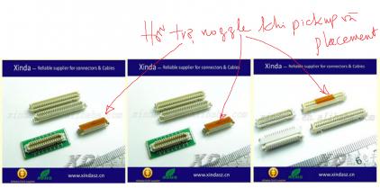

    Nếu Do phần cơ thì tất cả các loại CON đều bị. Nhưng chỉ riêng thể loại CON này là bị. E xin gửi hình ảnh
    Nói lại cho rõ tôi viết "cơ cấu vận hành CƠ, ĐIỆN ĐIỀU KHIỂN cái nozzle" không nói riêng do phần cơ.
    Bạn gửi hình chụp gốc ko tô hay khoanh màu thì tốt cho quan sát hơn.

      Vâng đây là hình ảnh đầu nozzle và linh kiện. Bác và mọi người xem nó có phù hợp ko.
      • Nguyên văn bởi candycool Xem bài viết
        Thêm cái hình ảnh bên cạnh và hình tổng thể sao khi dán cho đủ bộ đi bạn,
        Tuy nhiên có vẻ như connector của bạn "thiếu" miếng băng keo phía trên đỉnh. Miếng này hỗ trợ nozzle hút và giữ chắc connector chống xoay và trượt khi đỉnh connector không đủ phẳng. Tham khảo hình ảnh kèm nha,

          Cảm ơn bác nhiều. Vấn đề thêm miếng dán thì mình phải liên hệ vs nhà sản xuất linh kiện có cách nào thay đổi nozzle phù hợp ko bác
            "Ngày xưa" có 1 kiểu nozzle có hỗ trợ ngàm kẹp (chuck) để định tâm và giữ chắc chắn thì không cần có miếng dán, ngày nay không còn áp dụng vì cơ cấu khá phức tạp và công kềnh vướng víu không phù hợp với bảng mạch hiện đại với mật độ cao.
            Nên chỉ có phương án miếng dán là duy nhất hiệu quả và tiết kiệm, ngay cả khi tháo CON ra rồi dán miếng hỗ trợ rồi đóng gói lại như cũ.
            Chúc vui
