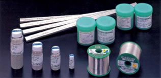

Và đây là hình ảnh chì...Nguyên văn bởi linh_elec Xem bài viếtNamy, nếu bạn muốn biết cao thiếc dùng trong smt, có 2 loại chính :
- Solder bar ( loại dùng cho các wave solder ) : 6337( Sn : 63%, Pb : 37%), hợp chất Sn, Ag, Cu, Pb => % khác nhau tùy các hãng
- Solder Paste ( loại dùng cho các máy printer ) : Lead free or non_lead free.
Nhiệt độ nóng chảy của leadfree từ 217 ~ 220oC, ngoài ra còn có các thông số cần quan tâm khác như sức căng bề mặt (cái này quan trọng bởi vì nếu sức căng không tốt linh kiện sau khi cắm dể bị dịch chuyển), độ giãn bao nhiêu phần trăm, độ nhớt.....
Solder bar thì ở dạng thanh, dùng cho máy hàn sóng wave solder, ngoài ra còn có dạng viên tròn, vuông,...
Solder paste thì ở dạng bột đựng trong hộp và lưu trữ ở nhiệt độ thích hợp...
Nhiệt độ nóng chảy của chì thường Pb là 183oC.......
