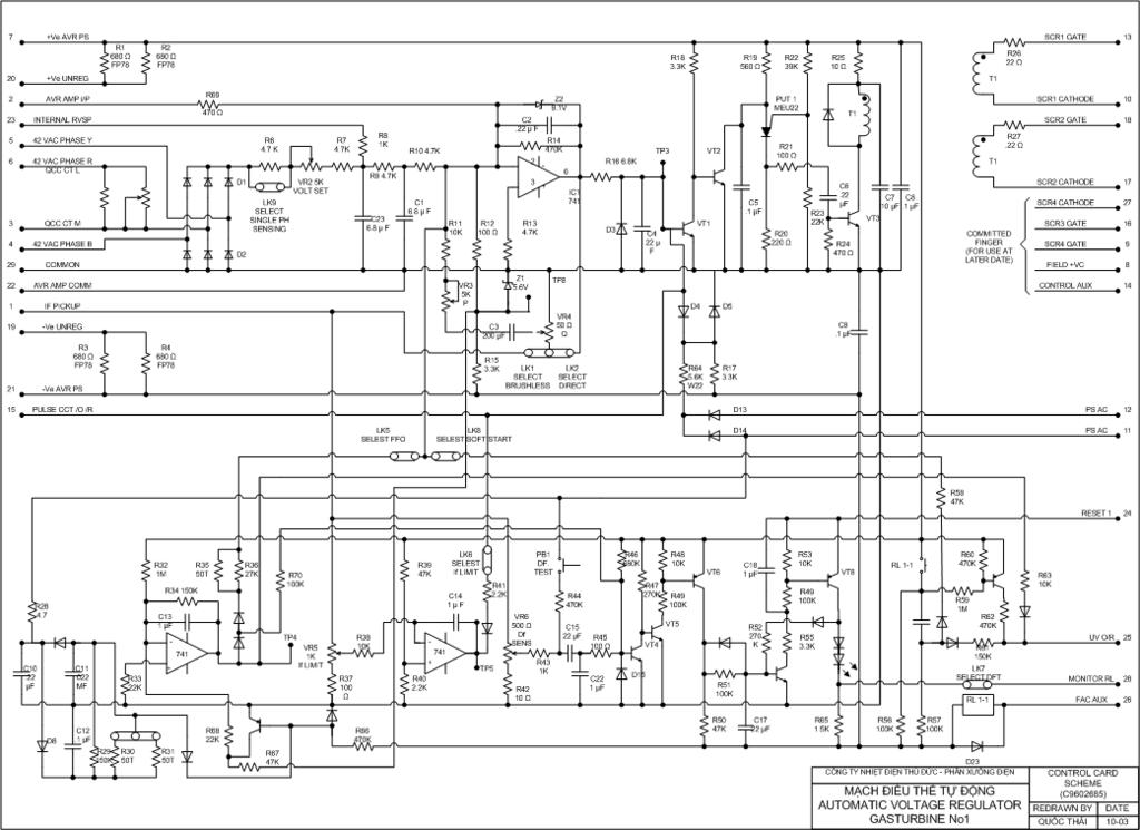

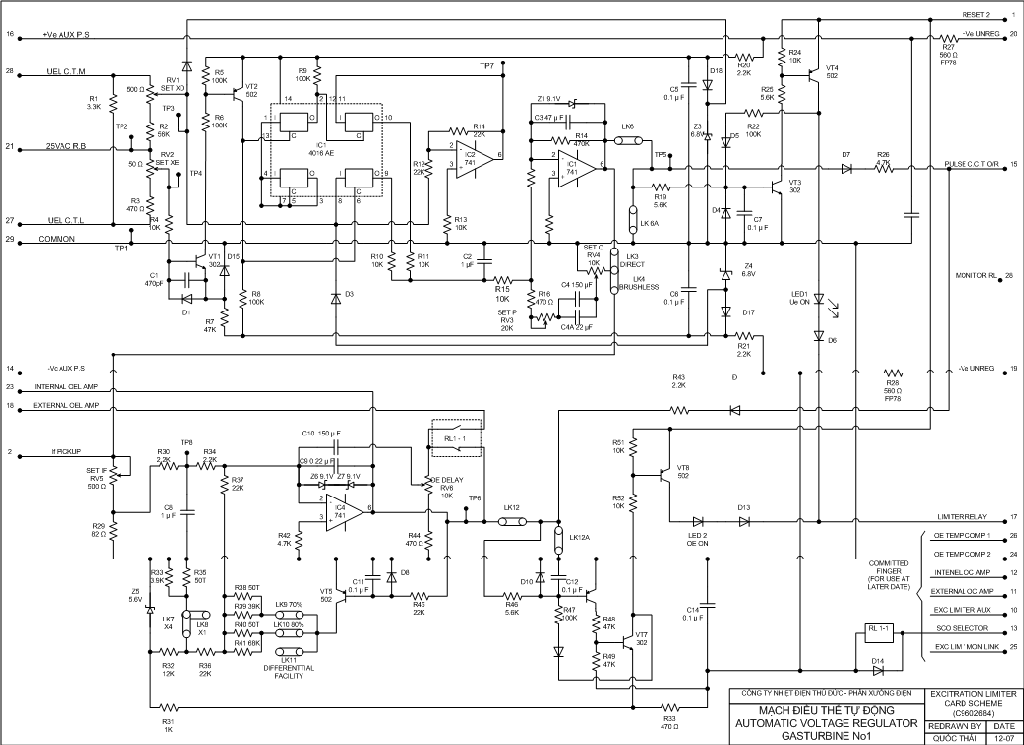

Hôm nay QT ngồi ì ạch vẽ 1 sơ đồ để gởi lên các bạn. Đây là một card trong bộ điều thế (AVR) của một máy phát điện kéo bằng turbine khí, công suất 22 MW, điện áp ra 10,5 kV.
Hệ thống dùng kích từ AC, có máy kích thích phụ (Pilot exciter) dùng nam châm vĩnh cửu, tần số 400 Hz. Máy kích thích chính 3 pha, cầu chỉnh lưu quay dùng 6 diode lắp trên trục. Bộ AVR dùng cầu chỉnh lưu 1 pha 400 Hz, cấp điện cho stator (phần cảm) của máy kích thích chính.
Bộ AVR có khoảng 8 card khác nhau. Hôm nay QT vẽ card chủ yếu trước. Các card còn lại sẽ vẽ sau. Ban đầu lưu ở dạng gif và jpg, nhưng bị khó đọc chữ nhỏ. Bạn nào cần, QT sẽ chia sẻ bản gốc Visio pic, hoặc bản lưu ở dạng wmf. Bảo đảm phóng lên thật lớn vẫn đọc rõ chữ.
http://www.4shared.com/file/33146721...1_control.html
QT sẽ gởi hình lên trước, và sẽ phân tích nó sau:

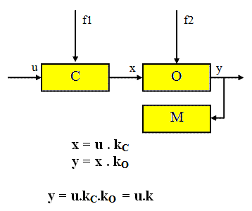

Hệ thống điều khiển vòng hở
a). Sơ đồ điều khiển vòng hở: Sơ đồ này chủ yếu chỉ có Thiết bị điều khiển và đối tượng điều khiển. Thiết bị đo lường nếu có cũng chỉ mang tính chất chỉ thị. Sơ đồ như sau:
(Xem hình vẽ đính kèm)
Trong đó:
u: tín hiệu vào,
y; tín hiệu ra,
x: tín hiệu điều khiển.
Trong sơ đồ này, thiết bị được điều khiển theo một hướng. Tăng hoặc giảm tín hiệu đầu vào sẽ làm tăng hoặc giảm tín hiệu đầu ra.
Trong sơ đồ này các trị số được tính toán như sau:
x = u . kC
y = x . kO
y = u.kC.kO = u.k
Trong sơ đồ này ta thấy tín hiệu ra là một hàm của tín hiệu vào.

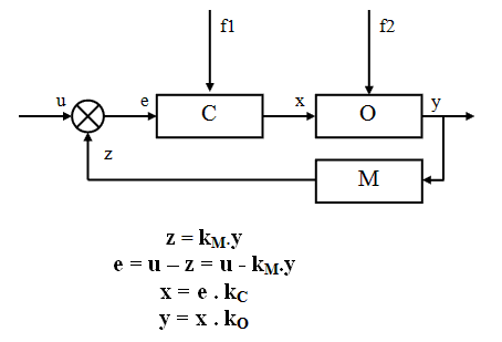

Sơ đồ điều khiển vòng kín:
Ngoải thiết bị điều khiển và đối tượng điều khiển, hệ thống đo lường cũng tích cực tham gia vào quá trình điều khiển.
Tín hiệu vào của hệ thống không phải là tín hiệu điều khiển trực tiếp thiết bị. Nó chỉ là một tín hiệu tiêu chuẩn, tượng trưng cho trị số đầu ra theo ý muốn của người vận hành hệ thống. Trong hệ thống sẽ có một phần tử so sánh trị số đo được qua thiết bị đo lường M với trị số quy chuẩn này. Các sai số phát sinh ra sẽ là tín hiệu đi điều khiển hệ thống.
(Các bạn xem hình)
Trong đó:
u: tín hiệu vào, phản ánh sự mong muốn của người vận hành hệ thống.
y: tín hiệu ra,
z: tín hiệu phản hồi, phản ánh tín hiệu đầu ra qua thiết bị đo lường
e: tín hiệu sai biệt, phản ánh độ sai khác giữa tín hiệu ra và mong muốn của người vận hành hệ thống.
Trong sơ đồ này, thiết bị được điều khiển theo một vòng kín. Khi có sự thay đổi tín hiệu đầu ra ngoài ý muốn, sẽ tạo ra thêm sai số e, sai số này sẽ đưa vào thiết bị điều khiển để điều chỉnh theo hướng ngược lại, nhằm giảm bớt sự thay đổi đó.
Các thông số truyền được tính toán như sau:
z = kM.y
e = u – z = u - kM.y
x = e . kC
y = x . kO
y = e.kM.kC = e.k
Trong đó k là hệ số truyền dẫn của toàn hệ thống. Do k không phải là số vô cùng lớn, nên trong hệ thống luôn tồn tại 1 sai số e

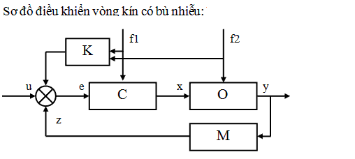

Sơ đồ điều khiển vòng kín có bù nhiễu:
Ngoải các thiết bị như đã nêu trong hệ thống điều khiển vòng kín, người ta còn đưa các tín hiệu nhiễu, hoặc các tín hiệu phát sinh do nhiễu về bộ so sánh đầu vào, để gây ra các tác động ngược lại với tác động của nhiễu.
Sơ đồ điều khiển vòng kín phức hợp:

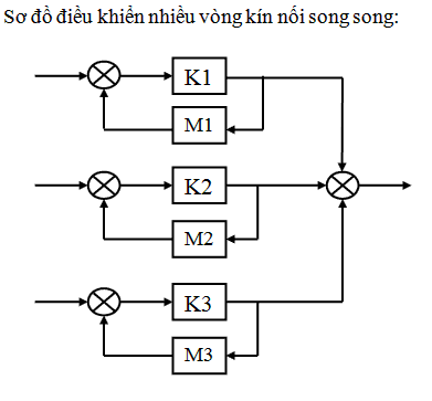

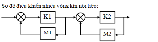

Trong các hệ thống điều khiển lớn, người ta có thể có nhiều vòng điều khiển khác nhau. Các còng điều khiển đó có thể liên kết với nhau theo nhiuều cách: song song, nối tiếp hoặc hỗn hợp cả hai. Ngoài ra, còn có thể có những vòng điều khiển lớn, bao gồm một hay nhiều vòng nhỏ hơn.
Quay trở lại bản vẽ: QT xin phép phân tích từng phần.
Trước hết, chúng ta muốn nói đến một vòng điều khiển có hồi tiếp rất lớn. Đầu ra của mạch điện tử này sẽ cấp điện cho một cuộn dây kích từ của máy kích thích AC. Cuộn dây phần ứng 3 pha sẽ được chỉnh lưu thành một chiều, cấp điện cho Rotor máy phát. Đầu ra của máy phát điện là 10,5 kV được đưa qua biến thế đo lường 11kV/110V. Một bộ biến áp đo lường phụ sẽ biến từ 105V/43V. Điện áp 43VAC 3 pha đó được đưa vào mạch này qua các chân 4, 5 và 6.
Trong vòng điều khiển rất lớn đó, có thể xem như máy kích thích và máy phát điện là đối tượng điều khiển. Các bộ biến áp đo lường (chính và phụ) cùng với một phần nhỏ trong card điều khiển này là thiết bị đo lường. Một số phần trong mạch điện này là thiết bị điều khiển.

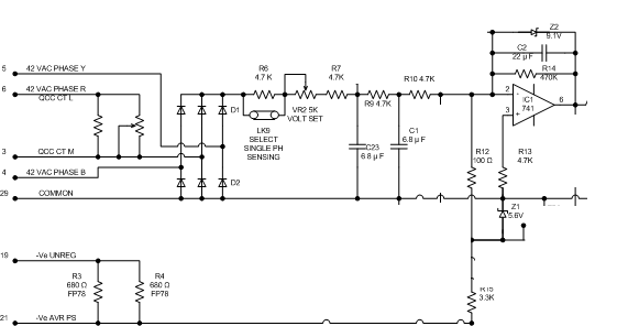

Một phần của card điều khiển này là bộ phận đo lường. Phần đó là cầu chỉnh lưu 3 pha, sẽ biến 43 VAC 3 pha thành điện áp một chiều. Điện áp này sẽ được lọc san bằng dùng các mắt lọc RC và đưa về so sánh với một điện áp chuẩn. Điện áp chuẩn là điện áp ổn định -5,6V lấy từ Diode Zenner Z1. Op amp IC1 làm nhiệm vụ so sánh áp đo được và áp chuẩn 5,6 V bằng một mạch cộng tín hiệu. Các bạn lưu ý là do tín hiệu đo lường >0 còn tín hiệu chuẩn <0, nên mạch cộng trên sẽ tác động như một mạch so sánh. Sai số giữa 2 tín hiệu trên được khuếch đại và lọc san bằng thêm một lần nữa nhờ mạch lọc tích cực thông thấp, cũng do IC1 đảm nhiệm. Đầu ra của IC 1 sẽ được đưa vào điều khiển bộ tạo xung.
Trong mạch đo lường, các bạn có thể thấy thêm một điện trở nối từ chân số 6 và chân số 3. Đây là điện trở nhận dòng điện, tác động của nó QT sẽ trình bày sau.
QT vẽ lại một phần của mạch, xóa bỏ những phần khác để các bạn nhìn cho rõ:
Cám ơn anh QT rất nhiều vì đã gửi mail cho e. Em sẽ nghiên cứu và làm thử nếu thành công và có kinh nghiệm gì thêm em sẽ post lên để diễn đàn cùng chia sẻ.Mong anh tiếp tục giúp đỡ em trong quá trình thiết kế.Chân thành cảm ơn anh nhiều!Nguyên văn bởi quocthai Xem bài viếtMột phần của card điều khiển này là bộ phận đo lường. Phần đó là cầu chỉnh lưu 3 pha, sẽ biến 43 VAC 3 pha thành điện áp một chiều. Điện áp này sẽ được lọc san bằng dùng các mắt lọc RC và đưa về so sánh với một điện áp chuẩn. Điện áp chuẩn là điện áp ổn định -5,6V lấy từ Diode Zenner Z1. Op amp IC1 làm nhiệm vụ so sánh áp đo được và áp chuẩn 5,6 V bằng một mạch cộng tín hiệu. Các bạn lưu ý là do tín hiệu đo lường >0 còn tín hiệu chuẩn <0, nên mạch cộng trên sẽ tác động như một mạch so sánh. Sai số giữa 2 tín hiệu trên được khuếch đại và lọc san bằng thêm một lần nữa nhờ mạch lọc tích cực thông thấp, cũng do IC1 đảm nhiệm. Đầu ra của IC 1 sẽ được đưa vào điều khiển bộ tạo xung.

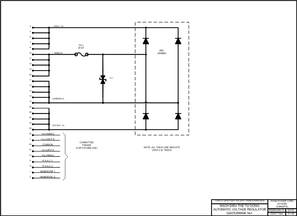

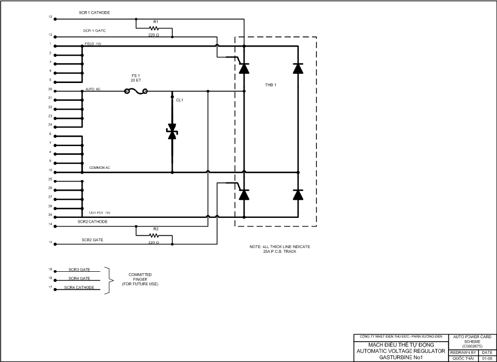

Tạm thời QT gởi tiếp một số bản vẽ khác cũng trong bộ AVR này.
Dưới đây là 2 card công suất, với kết cấu rất đơn giản. Một card dùng cho chế độ điều áp bằng tay, một card dùng cho chế độ điều áp tự động. Mời các bạn tham khảo.
Ngoài ra trong mạch còn 2 card nữa, 1 card để giới hạn dòng kháng thiếu kích thích, điều phối giữa P, Q theo điện áp. Một cảd nữa để điều chỉnh hệ số Cos phi. QT sẽ lần lượt gởi lên và phân tích từng phần sau, vì chưa vẽ xong.
