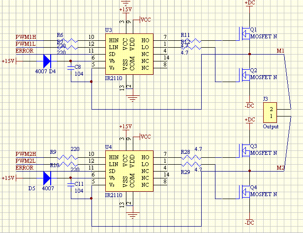

Ở chợ Nhật tảo em có mua được IR2103,2111, cũ giá 10k/con, tuy nhiên trong thiết kế của em thì duty của nó không thể vượt quá 80%, khi cao hơn 80% thì ngõ ra high side không tác dụng nữa thành ra không dùng nữa.
Mosfet - IGBT Gate Driver
Ở luồng này bên picvietnam, scentoflove đã xác nhận có thể dùng IR2110 với duty cycle đến 98% (post #88):Nguyên văn bởi thaokhau Xem bài viếtỞ chợ Nhật tảo em có mua được IR2103,2111, cũ giá 10k/con, tuy nhiên trong thiết kế của em thì duty của nó không thể vượt quá 80%, khi cao hơn 80% thì ngõ ra high side không tác dụng nữa thành ra không dùng nữa.
http://www.picvietnam.com/forum/showthread.php?t=1186
Thân,Biển học mênh mông, sức người có hạn
Em xác nhận thêm: em đã dùng con IR2110 mua ở anh Lân - 269 Đội Cấn, chất lượng chấp nhận tốt, mạch đơn giản. Hồi đó làm ở tần số 40khz, sơ ý là bị giật tung tay. Cũng may là chạy ổn. Mạch sau để anh em tham khảo. Mosfet dùng IRF460Nguyên văn bởi namqn Xem bài viếtỞ luồng này bên picvietnam, scentoflove đã xác nhận có thể dùng IR2110 với duty cycle đến 98% (post #88):
Thân,
Có thể cải tiến thêm nếu dùng opto tốc độ cao hơn cả 4N35 và có bán ở MK hay HT. Nói chung như vậy cũng hơi nhiều linh kiện...
Sorry bác Nhật Hùng, em hiểu ý của bác, không phải em bàn lùi mà muốn anh em biết thêm các thông tin để tham khảo, nhiều khi có những linh kiện khá hay có bán ở VN mà mình không biết. Em tình cờ biết con IR2110 cũng đọc ở đâu đó trên diễn đàn này, thế là hồi đó mua luôn.
Việc dùng IR21xx nên dừng ở đây, ta tiếp tục thảo luận về thiết kế của bác Hùng.

Sơ đồ sử dụng IR2110 của bác Bình Anh chắc đã được đơn giản hóa? Trong điều kiện làm việc bình thường thì không có vấn đề gì,nhưng khi quá độ hay khi nguồn công suất được cấp trước nguồn IR có thể sẽ làm hỏng mosfet.Nên thêm điện trỏ vào giữa cực G và S của Mosfet, khoảng 50k để an toàn hơn.

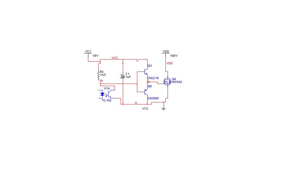

tí làm mạch mosfet driver dùng bjt
vì ko dùng opto nên có vấn đè sau
Noise trên mass
Đo ở 0,1V Vol/DIV
Sóng ở cực G khi mở mosfet, tần số 40khz, độ rộng xung chừng 50%
Vấn đề là khi mosfet đóng, có mosfet khác hoạt động, gây ra nhiễu như hình trên cùng và noise ở cực G của mosfet trông có vẻ rất tệ (đo ở 1V vol/div)
Ko rõ có cách nào khắc phục hiện tượng trên, tí chưa có điều kiện thữ với IC mosfet driver như tc4424, ko biết có bị hiện tượng như trên ko?
KO biết mạch của anh nhathung co bị như vậy ko, nều như ko cách ly mass?Last edited by tivoi; 14-10-2008, 16:04.
Với kiểu mạch trên của bạn, vốn thực chất là để nâng thềm tín hiệu để đủ mở Gate của MOSFET. Nhưng cách ghép như vậy, vô tình đẩy mạch vào trạng thái khuếch đại... Và với hệ số khuếch đại cao, mạch sẽ khuếch đại cả những gợn nhiễu do các mạch động lực khác gây ra nếu chung mass.
Nói chung, kiểu mạch này chỉ áp dụng nếu chỉ có 1 mạch động lực, ít nhiễu và phải lấy mass thật chuẩn.
Có nhiều cách để "nâng thềm" tín hiệu để áp dụng được với MCU, mà chỉ dùng các linh kiện số đơn giản... Bạn thử suy nghĩ xem sao.
Các bác cho em hỏi với:
Em lam mạch drive cho IRF44N như của bác Tivoi
[IMG]C:\Documents and Settings\Welcome\My Documents\Downloads[/IMG]
bóng PNP em dùng TIP42C và bóng NPN em dùng TIP41C mà chúng nóng quá.
Các bác giúp em với.!!!

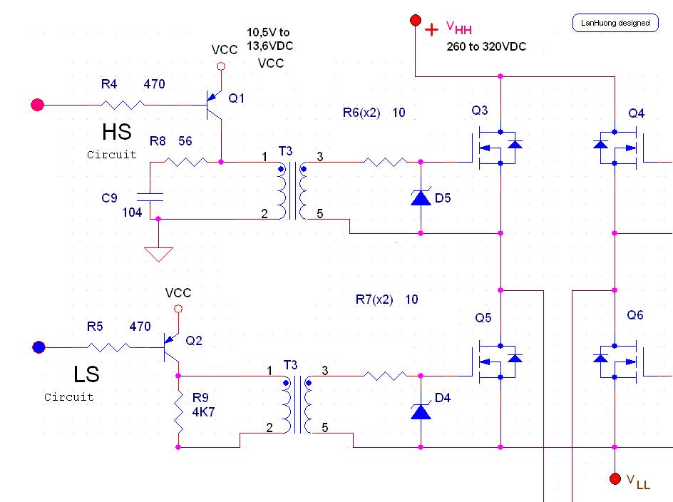

Nếu mà nói là rẻ và hiệu quả đến mức kinh ngạc phải nói đến mạch gate-driver của lanhuong đã post từ khá lâu rồi.Nguyên văn bởi nhathung1101 Xem bài viếtKhông phải không biết. Ở Hàn Thuyên có bán IR2103 giá 30K. Giá thì không thành vấn đề, nhưng khi mình băm để có sin thì... xem lại datasheet nhé.
Ức thật! Tự mình đưa ra bài toán... nào là rẻ nhất (nên được nhiều người xem) rồi thì chất lượng (nên có nhiều người thắc mắc)...
Hỡi ơi! Đến bao giờ mới chuyển quốc tịch được đây????????????
Mạch dùng transformer gate-driver, có thể nói là không "ngán" mức áp (cô ý thiết kế cho mạch dùng accu, có độ dạt điện áp từ 13,6V --> 10,7V, cỡ nào cũng chạy tôt). Hiệu quả cách ly và chống nhiễu thì .... miễn bàn. Với ferrite đúng chuẩn thì mạch chạy được hàng trăm KHz "vô tư".
