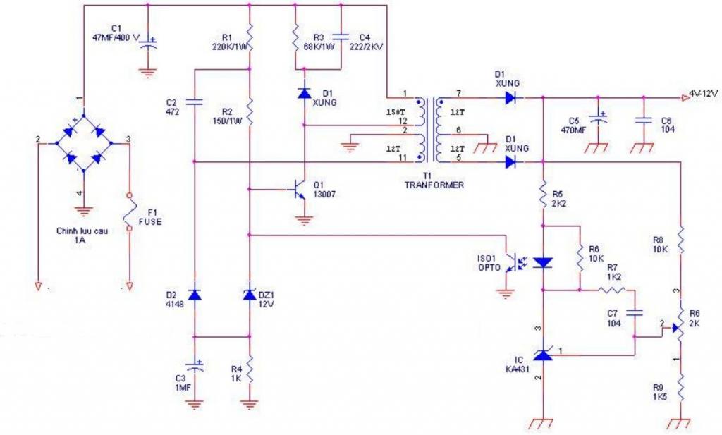

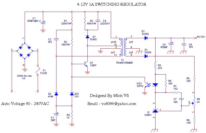

Năm mới 2015 xin chúc bác MANHHA khỏe, vui và có nhiếu thành đạt trong sự nghiệp. Tôi đã đọc hết 35 Trang viết về chủ đề cuốn BAX cho việc nâng áp từ 6 hoặc 12V lên 220V để thắp sáng đèn tuyp 10 đến 40 W. Nay tôi muốn nhờ Bác giúp tính cho tôi cuốn BAX cho mạch nguồn từ 220V AC xuống 12V DC-2A để chạy ô tơ 12V_20W trong máy "Đấm lưng".
Tôi muốn lắp theo mạch do Minh Vũ thiết kế nhưng theo sơ đồ mạch thì tác giả không cho f và kích thước BAX. Vậy tôi gửi mạch lên đây nhờ Bác tính giúp.Tôi chỉ là người ham mê điện tử nên mong Bác chỉ dẫn rất cụ thể tôi mới nhận thức được.

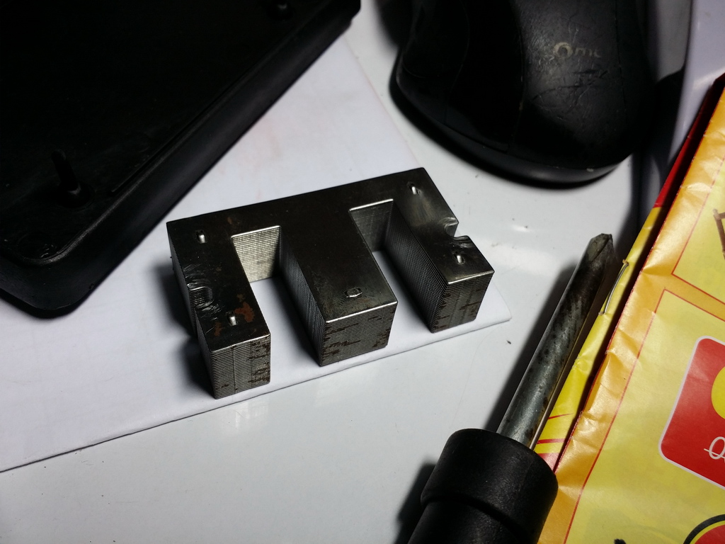

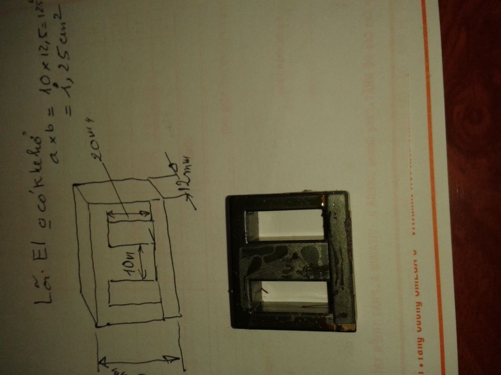

Tôi có 2 loai lói Fe tháo từ bộ xạc hỏng. Lõi 1 : Là lõi EI có khe hở trụ giữa 1,5 mm.Tiết diện lõi:7 x 11 mm.
Lõi 2 cũng là kiểu EI không có khe hở.Tiết diện 10x12,5 mm. Nhờ Bác tính cho 2 loại lõi này.
Xin có lời cảm ơn trước mọi sự giúp đỡ của Bác MINHHA và A/E trên DD.
Sơ đồ mạch

[ATTACH=CONFIG]93424[/ATTACH]
-về vấn đề tính số vòng dây cho BAX củng có cái khó là ta không biết được dộ từ thẩm và tần số của lỏi fe cùng tần số dao dộng của mạch điện tôi chỉ tính dựa vào kinh nghiệm do dó dộ chính xác củng không cao .Last edited by manhnha11; 04-01-2015, 20:53.
nguồn bác sử dung cho mô tơ 12v -20w thì phải tính trừ hao lên 30w -> 40w ,với công suất nầy dùng lỏi fe cở 49mm2 [7x7] đến 64mm2 [8x8] là được.Nguyên văn bởi thanhcan_48 Xem bài viếtTôi xin gửi lại mach và ảnh của lõi loại không có khe hở . Nhờ các Bác giúp nhé:
[ATTACH=CONFIG]93425[/ATTACH]
Lõi EI
[ATTACH]93426[/ATTACH]
trên sơ đồ đả cho số vòng dây nhưng không có đường kính dây, với cs 40w tôi cho số liệu như sau :
- cuộn C [sơ cấp] ....150vg dây 0,3mm .
- cuộn hồi tiếp ...........12vg ......0,3mm .
- cuộn thứ cấp ...........12vg.......0,5mm x2 cuộn .
về lỏi fe có thể lấy lỏi 7x11mm có sẳn mài 3 trụ cho bằng, khi ráp lót miếng giấy tập mỏng theo khe lỏi chử I là được

-trên sơ đồ các cuộn dây đều có dấu chấm đen ở một đầu, đó là dấu hiệu đầu dây quấn.
tất cả 3 cuộn dây đều quấn cùng chiều, quấn cuộn thứ cấp trước, chấp 2 dây 50 cùng lúc quấn // cho đủ 12vg rồi ra dây, khi nối điểm giửa dây ta đấu một đầu dây đầu với một đầu dây cuối là được. lót 1 lớp giấy cách điện quấn tiếp cuộn sơ cấp, lót tiếp1 lớp giấy cách điện rồi quấn cuộn hồi tiếp, xong quấn lớp giấy bảo vệ bên ngoài.
-nhớ bố trí chân ra cho tương ứng với mạch in.
[vì thời gian lên máy có hạn nên bài viết ngắn gọn, có chổ nào không hiểu bác cứ nêu lên]

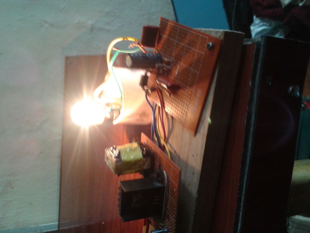

Tôi đã làm như bác hướng dẫn. Chỉ có cái là dùng lõi to hơn một chí vì tôi lỡ tay đánh vỡ khung nhựa cuốn.Lõi mới cũng là loại EE trụ tròn, đường kính 10 mm, S=78,5 mm2.Kết quả mạch làm việc được ngay. Thử tại bằng Bóng đèn 35W trong 30 phút chỉ thấy Tran 13007 hơi ấm. 2 dios nắn nóng hơn khoang 30 đến 35 độ.Áp ra chưa có tải 13V.
Xin cảm ơn sự chỉ bảo tận tình của Bác MANHNHA11
Đến đây tôi muốn nhờ Bác chỉ dẫn cho đôi điều:
1.Tai sao Áp ra không đo được bằng đồng hồ Digital . Tôi chỉ đo được bằng đồng hồ kim.
2. Muốn tăng điện áp ra đến 15 V có được không a. ? có cần cuốn lại cuộn thứ cấp không hay có thể chỉnh thông số LK trên mạch, vì tôi chỉnh VR2K không thấy áp ra thay đổi.

1/ vấn đề nầy tôi không được biết về tính chất của nó, khi đo áp sau cuộn dây [nguồn xung] thì để đồng hồ ở nấc đo ac ,đo áp sau diode để ở nấc đo dc.
2/ sẻ có 3 phương án để làm lại nguồn :
- kiểm tra lại phần hồi tiếp nguồn xem đả ráp đúng trị số linh kiện và đúng chân ic chưa, thay thử ic 817 và 431 mới.
- cải tạo lại mạch hồi tiếp nguồn khi phưng án 1 thất bại.[sẻ hướng dẩn sau].
- quấn thêm dây là cách làm nhanh nhất,không cần tháo BA ra quấn mới,chỉ cần quấn thêm bên ngoài nối thêm 3vg dây cho mổi cuộn thứ cấp là được.

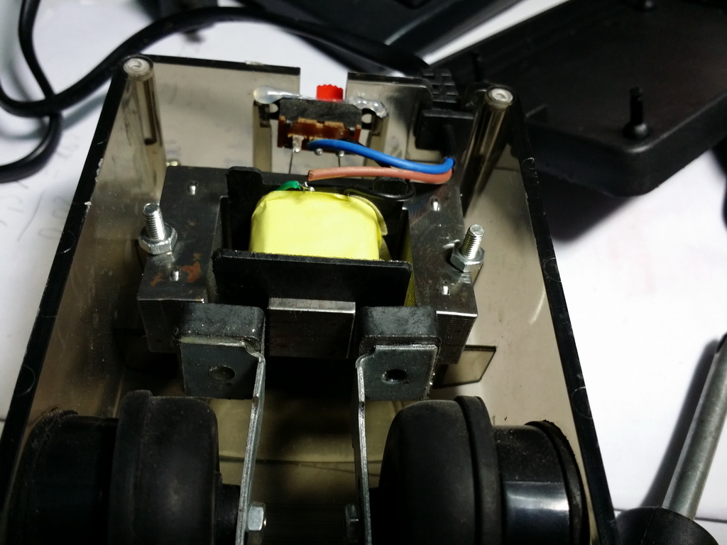

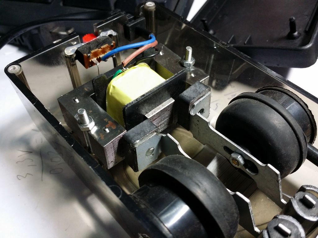

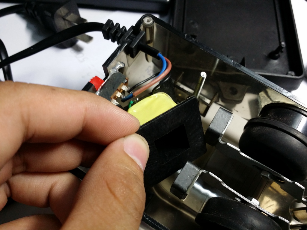

Chẳng bao giờ đụng nên cũng mù mờ về mấy cái này, bạn nào biết giúp mình cái nhé
Hiện tại mình đang muốn quấn lại lõi cuộn dây của máy oxy bể cá hình đính kèm dưới, để sử dụng điện áp xung 5V (dùng Vi điều khiển để tạo), mặc định nó dùng 220V, công suất max 1.8W, dòng max 0.008A (thông số trên hộp, có 2 mức hoạt động high low). Vậy mình phải dùng loại dây nào, bao nhiêu vòng, bao nhiêu Ohm thì đủ, với mong muốn tạo công suất tầm 1W thôi, 5V, 200mAh cấp dạng xung bằng VDK
Kích thước cuộn dây: 14mm x 14mm x 15mm (dài)

chưa hiểu ý bạn muốn làm gì ? :Nguyên văn bởi slbadguy Xem bài viếtChẳng bao giờ đụng nên cũng mù mờ về mấy cái này, bạn nào biết giúp mình cái nhé

1/ quấn lại [chế tạo lại] cuộn dây từ của máy tạo oxy.?
2/ dùng lỏi fe này [của máy tạo oxy] để làm bộ nguồn xung dùng vào việc khác.?
Mình quấn lại để có thể điều khiển được tốc độ theo ý muốn ấy mà, do bể thì nhỏ, loại này mini nhất rồi mà vẫn mạnh lắm + hơi ồn về đêm nữa, điều khiển xung thấp cỡ 10hz và cường độ yếu tí nữa là được rồiNguyên văn bởi manhnha11 Xem bài viếtchưa hiểu ý bạn muốn làm gì ? :
bạn làm như sau nhé : tháo cuộn dây ra đếm được bao nhiêu vòng thì chia cho 220 ,như vậy là tính được số vòng/trên vôn.Nguyên văn bởi slbadguy Xem bài viếtMình quấn lại để có thể điều khiển được tốc độ theo ý muốn ấy mà, do bể thì nhỏ, loại này mini nhất rồi mà vẫn mạnh lắm + hơi ồn về đêm nữa, điều khiển xung thấp cỡ 10hz và cường độ yếu tí nữa là được rồi
nếu bạn sử dung nguồn 5 vôn cho cuộn dây thì lấy số vòng/vôn X 5 sẻ có số vòng tổng cuộn dây.rồi nhân cho tỷ lệ 50/10.
[50 là tần số điện nhà / 10 là tần số bạn chon].
còn đường kính dây tính theo tỷ lệ như trên .Last edited by manhnha11; 26-01-2015, 21:33.
