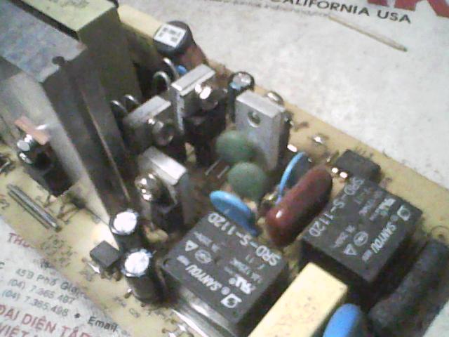

                • Các bác cho em hỏi.
                  Em có con UPS santak TG500 bị hỏng
                  Có hiện tượng là nếu cắm nguồn vào thì đo 2 đầu ra bằng bút thử điện thì đều hiện đỏ. Dùng đồng hồ đo AC thì không thấy có áp ra.
                  Ấn nút công tắc phía trước thì không có hiện tượng gì cả.
                  Điện áp ắc qui đo vẫn có (12.8V).
                  Với làm sao để xác định cầu H trên mạch hả các bác. Em tháo bo mạch thấy có mỗi 2 con IRF3205 gắn ở 2 thanh tản nhiệt to.

                    khi nào máy chạy thì 2 rơ le mới đóng điện ra tải , nút nguồn phía trước phải nhấn lâu 4 giây thì máy mới chạy , nếu không chạy thì xem lại nguồn ắc quy , cầu chì màu cam 40A có bị đứt hay không , nếu vẫn chưa được thì đo lại các diode nhỏ nằm quanh 2 rơ le xem cớ bị hư không . còn cầu h là 4 Mosfet nằm gần tấm nhôm to và 2 rơ le , mối con Mosfet có gắn 1 tấm nhôm nhỏ đó . Click image for larger version

                      ktra xem cái phím công tắc có hư ko. nếu c/tắc ko hư thì k tra acquy, dùng bóng đèn 12v công suất lớn (35W chẳng hạn) cắm vào acquy xem độ sáng thế nào để phán đoán tình trạng "sức khỏe" của acquy, ko có bóng đèn thì nhấc acquy ra khỏi cục UPS rồi dùng dây điện quẹt vào hai cọc (bất đắc dĩ) nếu lửa nẹt mạnh thì bình còn tốt, ngược lại là bình hư. m từng tiếp xúc với đồ này khá nhiều nhưng chưa gặp ca nào hỏng cái gì ngoài acquy.

                          Dòng UPS này không cần cắm điện cũng bật được nên bạn có thể thử. Điện áp cho ups khởi động >11V là ok dòng nhỏ 1-2A là khởi động được. Không có acquy thì lấy cái nguồn máy tính cũng dc. Khi bấm sw nên giữ 3s khi đó mới có lệnh mở UPS, còn im lìm thì bạn nên kiểm tra mạch khởi động của UPS dò mạch theo đường Vbatt+ nhé nó qua mỗi con tran A1020 để mở nguồn thôi. Sau khi khởi động lên được thì mới tính xem các phần khác nhé ( căn cứ vào lỗi báo rồi xác định sửa)
