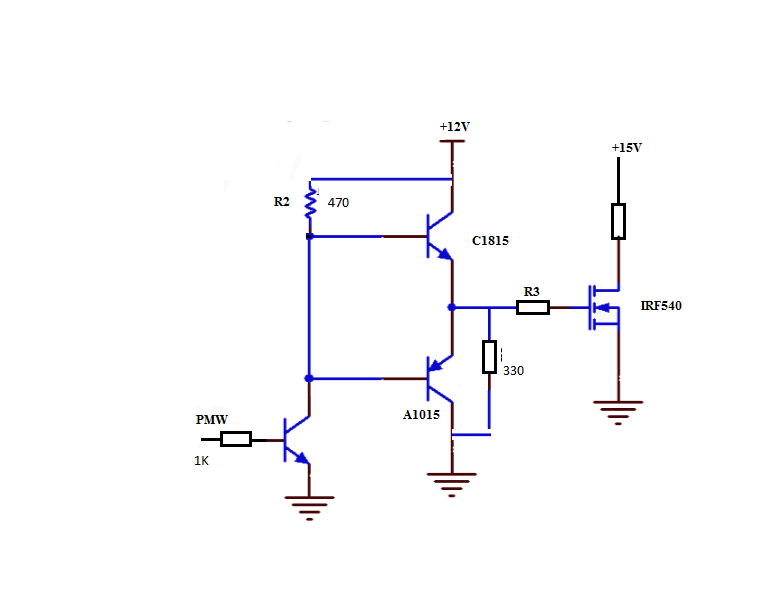

    Em đang dùng mạch này (xem hình) kích mosfet ở tần số 500kHz. Có vẻ như các thông số điện trở và dòng chưa đảm bảo nên đồ thì xung ra vẫn rất xấu. Mong các bác chỉ dùm để xung ra không bị sườn thoải và Mosfet đóng mở ở điều kiện bảo hòa với!

    ngõ ra PWM có 5v<>(4,8v) = C1815 dẫn có 5v , thì MFet chưa thể dẫn bão hòa được .

      Nhưng mà em đã thêm nguồn 12V rồi mà !
        Cái fall-time của em dốc là vì Vec của con BJT PNP cao. Em có thể chọn loại khác như là B562, PZT157...

            Bạn lưu ý ý kiến của bác QT nhé : ở mạch của bạn dù có thêm nguồn 12V nhưng điện áp ở chân G không quá 5V đâu !

              Bạn phải xem lại kiến thức về Transistor BJT. Con NPN mắc thế kia là mắc CC. Điện áp chân E không bao giờ cao được hơn điện áp chân B. Tức là tầm 4.3-> 4.5V dù C có điện áp cao đến đâu.

                Bác duong_act có thể chỉ cho em cách mắc đúng với! E xin cám ơn trước!
                  Bạn dùng thử xem, mình vẽ tạm thôi :

                    Bác duong_act: Bác có thể giải thích hộ em cái con việc thêm con tran NPN, R2 và R4 có mục đích là gì không ạ?
                    Và nếu tăng điện áp VDS lên cao thì mạch có hoạt động bình thường không ạ?
                    mong bác giải đáp dùm em để em test thử với
                      NPN kết hợp R2 nối tiếp từ GND lên +12V mục đích là để khi xuất PWM vào chân B của NPN với mức điện áp 0-5V thì tại C của NPN có xung vuông điện áp 12V nhưng đảo cực tính ( PWM = 5V thì xung tại C = 0V và ngược lại).
                      Xung vuông 12V tại C của NPN được qua 2 BJT như hình mục đích để tăng dòng kích MosFet -> đẩy nhanh quá trình chuyển mạch.
                      Con điện trở nối vào G của MosFET có giá trị tầm 22 Ôm hoặc nhỏ hơn để giảm dòng điện kích MOSFET khi xung kích chuyển mức. Nếu không dòng điện khi xung kích chuyển mức sẽ phá hỏng GS của MOSFET.
                      Con điện trở nối GND có điện trở khoảng 220-330 Ôm.
                      Khi NPN đầu tiên dẫn để tắt FET thì vẫn có 1 áp rơi trên CE của nó, tầm 0.3-0.5V. Áp rơi trên BE của A1015 tầm 0.6-0.7V. Như vậy khi tắt FET thì dòng điện xả qua BJT chỉ làm áp GS xuống nhanh được tầm 1V. Điện trở R4 mục đích đẩy nhanh quá trình xả điện GS (do xả qua cả BJT và R4) và giải quyết nốt 1V còn lại mà BJT không giải quyết được.
                      Chú ý : Mạch này chưa thực sự tốt. Bạn có thời gian thì test thử xem đã đạt yêu cầu chưa.
                      Mạch sẽ đảo xung kích. Tức là PWM có duty càng nhỏ thì FET dẫn càng mạnh và ngược lại.
                      Khi chân B của NPN bị hở thì FET có áp kích liên tục tầm 5V nên FET luôn dẫn.

                          Bạn có thể thay cái dàn trans bằng con opto TLP250 rất hiệu quả và không phải suy nghĩ nhiều. Nếu thiên về nghiên cứu học tập thì mắc trans rời theo hướng dẫn như các tiền bối như trên để kiểm chứng là OK.

                            Vẽ thêm con NPN trước đầu vào để đảo pha lần nữa thì FET ở trạng thái ngắt khi không có xung kích, như thế mí đỡ bị nướng FET.
