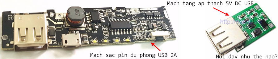

[HELP] Cần vài sơ đồ mạch sạc cell pin laptop.
Bạn nối cả 2 mạch vào pin, 2 mạch này hoạt động độc lập với nhau. Mạch buck giảm áp, dùng để sạc pin. Mạch boost tăng áp lên để pin sạc cho các thiết bị khác. Bạn tải datasheet lắp theo sơ đồ IC Peak Greater than 1.5 A . Vì các cell nối song song nên dùng bao nhiêu cell chả được, chỉ có điều là nhiều cell thì sạc hơi lâu.Nguyên văn bởi Ye_Jin Xem bài viết
Bro cho mình sơ đồ khối của 2 mạch với, ý là nối như thế nào?
Còn mạch buck và boost thì chỉ cần ráp theo datasheet là được à? Mạch này sạc cho 1 cell hay mấy cell bro

Tháo cục pin laptop ra, thấy có 1 mạch sạc, cục sạc zin của nó có đầu ra 19V, giờ mình dùng cục adaptor đó, đấu vào mạch sạc rồi hạ dòng xuống để sạc 2 cell 1 lúc hoặc cả 6 cell có được không nhỉ? Hay là mạch sạc nó được điều khiển qua hệ điều hành của máy tính? Đo điện áp thì thấy chỉ có 0.56v, sao mà sạc được nhỉ? Nó có 5 chân ra, ai biết không
cục pin máy tính nó có mạch quản lý chế độ nạp và xả pin riêng nắm trong bo mạch xạc trong hộp pin, cổng ra có nhiều chân , 2 chân bìa là chân nguồn chính +/- 2 chân này nhận nguồn từ adaptor vào để xạc và cấp nguồn ra máy khi ngắt adaptor , ngoài ra còn 4 chân của trạm đó giao tiếp với máy tính để hiển thị các thông báo và nhận lệnh từ máy tính.khi rút pin ra khỏi máy tính thì ta không can thiệp vào nó được bằng các biện pháp thông thường , không xạc được dù có cho nguồn từ ngoài vào, không lấy điện từ pin ra theo đường nguồn ra , vì mạch pin khóa , ngắt đường ra bởi 3 con Mfet , đời pin càng mới càng quản lý chắt chẽ hơn đời pin cũ , nói chung là người sử dụng không xài nó được , chỉ tháo pin rời ra rồi dùng các biện pháp khác để tái sử dụng nó được thôi .Nguyên văn bởi Ye_Jin Xem bài viếtTháo cục pin laptop ra, thấy có 1 mạch sạc, cục sạc zin của nó có đầu ra 19V, giờ mình dùng cục adaptor đó, đấu vào mạch sạc rồi hạ dòng xuống để sạc 2 cell 1 lúc hoặc cả 6 cell có được không nhỉ? Hay là mạch sạc nó được điều khiển qua hệ điều hành của máy tính? Đo điện áp thì thấy chỉ có 0.56v, sao mà sạc được nhỉ? Nó có 5 chân ra, ai biết không
- 1 like
Mạch sạc pin dự phòng 1 cổng USB 2A và Mạch tăng áp 0.9-5 sang 5VDC USB, giờ chỉ cần nối 2 mạch này và nối 4 cell pin laptop, rồi dùng cục sạc Nokia đầu nhỏ (Nokia 1280) để sạc là có thể hoàn tất 1 cái pin dự phòng có chức năng tự ngắt khi pin đầy, tự ngắt khi pin kiệt đến mức vôn nào đó đúng không nhỉ?
