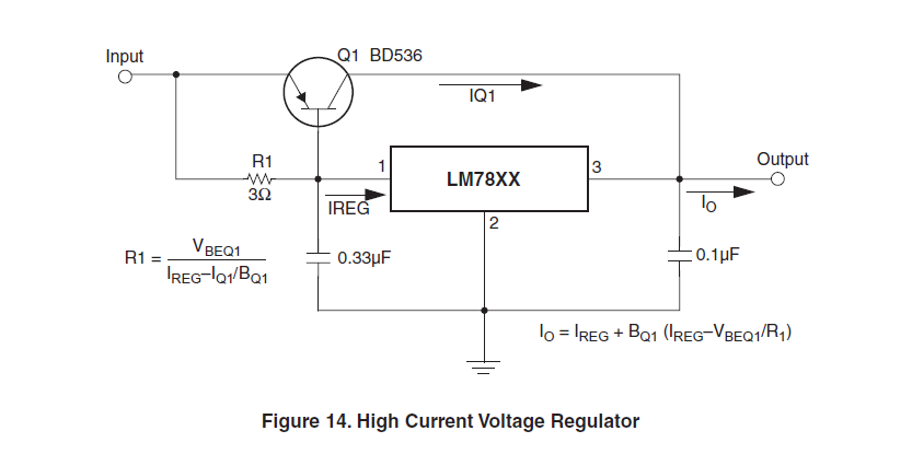

như tiêu đề nhờ mọi người giúp xem con 13007, SBL2040CT hay MOSPEC F16C20C có dùng để tăng dòng cho nguồn 12v dùng 7812 được không nếu được mn cho xin cái mạch.( mới vọc vạch nên chưa biết gì nhiều mn giúp đỡ )
sử dụng 13007 để nâng dòng cho nguồn
Được nhưng bạn có cần dùng đến khoảng 8A ko vì con 13007 chịu được 8A, nếu chỉ cần 3A thì bạn nối song song 2 con 7812 sẽ gọn hơn (vì mỗi con chịu được 1,5A).
Nếu trên 3A thì có mạch trợ dòng đây (thay 2N3055 bằng 13007 hoặc các loại transistor kênh N chịu dòng cao khác), chú ý là nguồn vào chân C, nguồn ra chân E nhé.
Được nhưng bạn thấy đấy, R1 phải tính toán (có công thức ngay trên hình), phức tạp hơn mạch mình đã đưa. Chắc bạn thấy mạch này ít linh kiện hơn chứ gì? Nhưng cái mạch của mình bỏ đi mấy con tụ 0.1uF cũng được mà vì nó chỉ là lọc nhiễu cao tần.Nguyên văn bởi Balaxyku Xem bài viếtlắp theo mạch này đc ko
Bạn có thể tạm khắc phục như sau:Nguyên văn bởi Balaxyku Xem bài viếtok thank! mình thử lắp theo mạch bạn đưa rồi dòng lên thật nhưng áp lại sai lệch đy khoảng 0,5V
- Nếu áp ra bị sụt (tức là còn 11,5V), thêm 1 diode nối tiếp với diode cũ, áp ra sẽ tăng thêm khoảng 0,7V (chính là điện áp giữa 2 đầu diode vừa thêm vào), ta có 12,2V chắc là ổn.
- Nếu áp ra bị tăng (tức 12,5V), bỏ luôn diode đi, áp ra sẽ giảm đi khoảng 0,7V, bạn có nguồn 11,8V, nếu chưa hài lòng thì tìm diode schottkey (con diode chỉnh lưu dây tím nguồn ATX chẳng hạn) thế vào chỗ diode cũ, diode schottkey sụt áp ít nên nguồn ra cũng ít tăng hơn.
Nếu muốn chính xác nữa thì phải dùng thêm biến trở.

Nhưng bạn đã đo được thế thì đúng là Imax của nó chỉ có 2,5A thôi, có thể là do điện trở C-E của trans khi dẫn bão hòa vẫn còn lớn, cỡ vài ohm cơ (mấy con chịu được điện áp cao thì trở C-E thường lớn, kiểu như được cái lọ thì mất cái chai í mà). Vậy bạn vẫn phải đi mua con trans chịu được áp cỡ trung bình vài chục V thôi nhưng điện trở C-E khi bão hòa sẽ nhỏ và dòng sẽ lớn.
