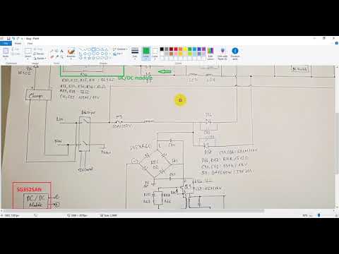

Sơ đồ UPS santak c3K, không hiểu cái cầu diode để làm gì
  • Sơ đồ UPS santak c3K, không hiểu cái cầu diode để làm gì

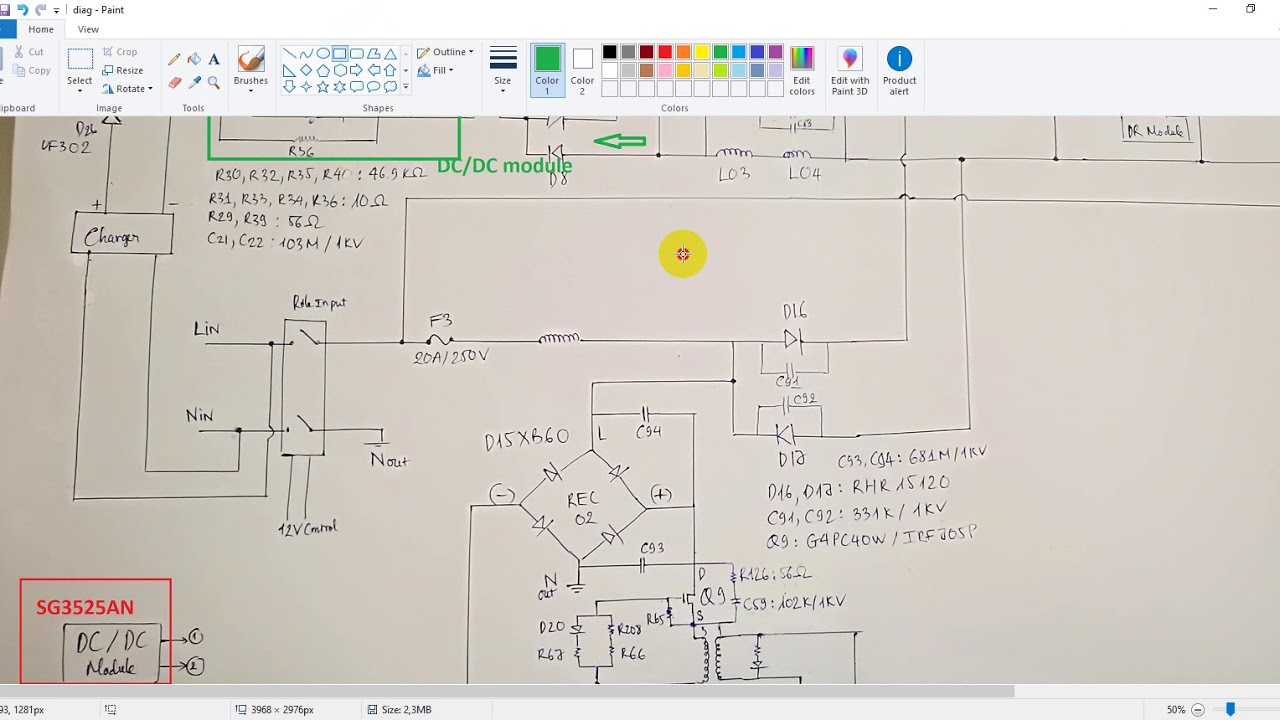

    Minh vẽ lại sơ đồ UPS santak, phía trên đường đi từ bình và điện áp ac input mình giải thich ok rồi , nhưng cái cầu D15XB60 không hiểu nó để làm gì, nếu là PFC thì nó phải nối đầu dương vào FET, sau đó vào cuộn dây để nâng áp, đằng này nó thế này, mình cam đoan là mình vẽ đúng, đã ktra đi ktra lại
    kính mong các cao thủ giải thích giúp ạ
    sơ đồ ups santak c3k
    Con diode 15A đó đúng là chỉnh lưu lấy áp DC 220V cho mạch PFC. Theo lẽ thường thì áp dương đi qua cuộn cảm tới C ra E của igbt qua R xuống mass diode này. Bạn xem kĩ lại mạch xem sao, mình cũng tiếp xúc nhiều loại PFC, chưa thấy mạch nào áp dương cấp vô cực D hay C cả.
      đó là pfc nguồn đôi, về cơ bản vẫn là pfc 1 phase. trong bán kỳ dương có thể nó boost áp thuận sau diode, trong bán kỳ âm nó boost áp trước diode và dòng xung chạy qua lưới, nên mạch này nó làm nhiễu nguồn, nên mạch lọc hài khá to và kỹ ( nếu là hàng bán qua châu âu, chứ ở vn thì chả cần) một số app note có nói cách làm giảm bớt hài, ví như cung cấp các đường dẫn cho dòng điện trở về nguồn... vì ups họ thường băm sine bán cầu, nên mạch boost áp cũng nguồn đôi, nên pfc cũng nguồn đôi, ic thường thấy là uc3854.
        có mahcj lọc hài mà anh, nhưng mình vẫn ko hiểu , vì nếu PFC thì nó phải đưa điện áp boost lên 4 con tụ kia chứ
          em cũng ko hiểu, điện áp pha L va Neutral N đi vào 2 con D16 D17 sau đo đưa lên tụ để inverter, còn cái cầu lại nối xuống phía dưới, em có chú thích chỗ video
            Mình không hiểu nguyên lí mạch PFC này. Khi có xung kích, igbt dẫn tạo dòng nạp năng lượng vào cuộn cảm. Khi igbt ngưng dẫn thì năng lượng cuộn cảm không thoát đi đâu được, không nạp vào tụ được!!!
              đúng, mình cũng ko hiểu, mạch PFC nó phải nói tiếp như hình vẽ này, đằng này nó lại thê kia, nhờ các bạn giải thích hộ

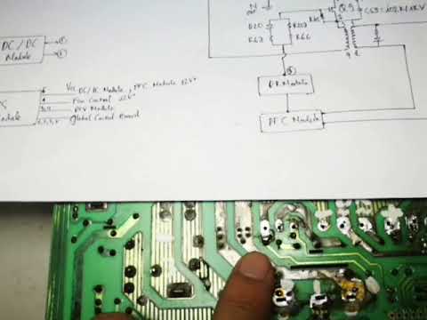

                    bạn chụp cái hình bo 2 mặt khu pfc xem thử
                      đây bạn:

                        Không có gì phức tạp cả.
                        Khi UPS hoạt động ở chế độ sạc thì role INput đóng dẫn điện 220V/AC qua cầu diot D15XB60 thành 220V DC qua mosfet và biến áp để tạo nguồn nuôi 12V hay 5v gì đấy cho các khối DR và PFC báo về chế độ chạy và sạc đồng thời role 0712 gì đó trở về trạng thái NC nên Lout có 220V/AC 50Hz còn khi vừa sạc vừa bật UPS thì khối DC/DC dừng hoạt động chỉ có khối DR là hoạt động để tạo ra các xung tam giác hay xung vuông theo tần số mong muốn. lúc này role 0712 đóng dòng 220V/AC qua D16 và D17 lọc thành 220V/DC cấp trực tiếp cho mạch công suất của (DR modul điều khiển Q13,Q14,Q15,Q16) biến đổi dòng 220V/DC này thành dòng 220V/AC với tần số do khối DR modul quyết định dòng 220V/AC này qua L8 và L9 ra ngoài Lout (lưu ý L8 và L9 có tác dụng giảm tải khi Lout bị chập).
                          Bạn vui lòng tham khảo thêm trong hình vẽ
                          Lưu ý hình ảnh mô tả quá trình vừa cám sạc vừa chạy UPS nhé
                            ups online, mạch pfc hoạt động liên tục ngày đêm, mạch băm nửa cầu cũng thế, chỉ khi cup điện , mạch dc-dc mới chạy, và trong 10ms role nhảy chuyển nguồn cấp áp HVDC thì năng lượng được lưu trữ trong tụ DC bus cấp cho nửa cầu băm, nên mới có cái gọi là chuyển mạch 0s. còn mạch pfc thì ở bán kỳ dương thì nó boost áp như mạch pfc thông thường. bán kỳ âm thì nó kéo trực tiếp xuống gnd qua diot cầu. .....từ lưới sinh ra áp dc 350v qua diot xung sang tụ.....vậy mới nói nó gây ra nhiễu lưới, nên lọc EMI khá to và khá kỹ......
                              Nguyên văn bởi vdk_hy2017 Xem bài viết
                              Thaks ban, chỗ bạn giải thích thì mình giải thích được rồi, vấn đề ở đây mạch PFC nó làm nhiệm vụ nâng điện áp DC trước khi đưa vào cầu băm H , nhưng PFC ở đây nó chỉ làm nhiệm vụ cấp nguồn thôi thì chưa hợp lý, mà con cầu diode đó đến 15A lận
