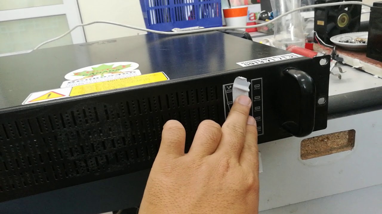

Sơ đồ UPS santak c3K, không hiểu cái cầu diode để làm gì
UPS SanTak C3K rack lỗi thỉnh thoảng tự bật nguồn: do thiết bị mình không sử dụng thường xuyên nên dùng xong là mình tắt UPS
nhưng hiện nay thỉnh thoảng nó lại tự ON nguồn lên ( chỉ có điện bình) , hiện tượng này đã bị từ lâu nhưng mình chưa hiểu nguyên nhân tại sao, nhưng bước đầu mình nghĩ lỗi này hoàn toàn giống như tác động nút bấm ON ngay trước mặt UPS
Bây giờ để an toàn mình tạm thời rút điện bình ắc quy ra để an toàn vì nó tự bật thế này rất nguy hiểm
Các bạn trên diễn đàn có kinh nghiệm gì không chia sẻ mình với, mình cám ơn nhiều
nó bị lỗi tự on nguồn, em đã cắt AC nhưng thỉnh thoảng nó tự ON lên ( thỉnh thoảng thôi chứ ko fai lúc nào cũng ON)This UPS Santak model C3KR on my up link truck so I only turn on it when I go to transmission live event When I did a volleybal tournament in 2017, finish th...

- Có nhiều nguyên nhân gây ra lỗi
1: Máy bụi bẩn nhiều cũng bị
2: Phím On/Off bị rò
3: Khối nguồn bị lỗi
4: Main điều khiển hư
-> Bác kiểm tra từng phần và loại trừ dần dần từ 1 ->4TRUNG TÂM BẢO HÀNH VÀ SỬA CHỮA- BỘ LƯU ĐIỆN, INVERTER, NGUỒN DC...
