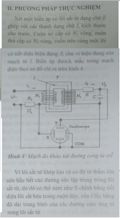

#dinhthuong80 Sẵn tiện em hỏi cái này: Biến áp có thông số là S tiết diện, vậy sao mình biết S này bác, mà S là gì em không hiểu
thông số S này lắm. Bác có thể giải thích cho em không.
g
- 1 like
Theo đó, S là thiết diện hiệu dụng của lõi từ, là phần diện tích bao gồm toàn bộ đường sức từ trong đó, nó chính bằng diện tích mặt cắt của lõi sắt từ biến áp.
Như thế có nghĩa là S của BAX push-pull chính là S của trụ giữa, còn của flyback thì S hiệu dụng thực tế nhỏ hơn S trụ giữa một chút, vì có khe hở nên vài đường sức thoát ra không gian ngoài lõi
