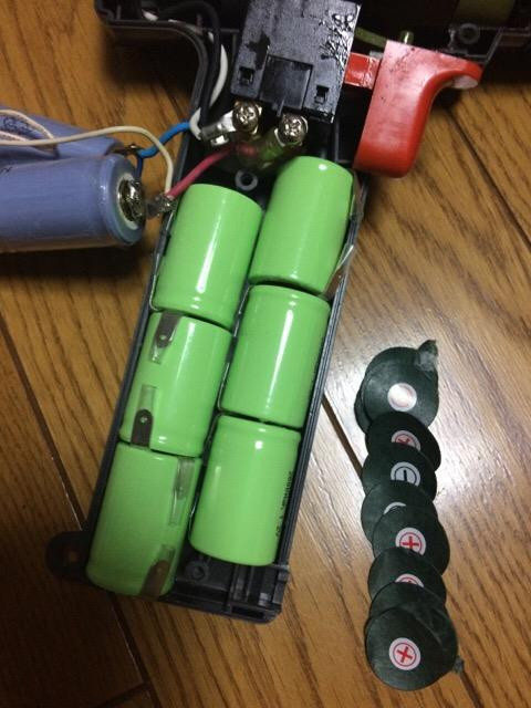

Mình mới đua được con này, nguyên zin là nó dùng 6 cell pin Niken, mình muốn độ lại dùng 2 viên 18650 thì cần thêm cái mạch sạc và bảo vệ 2 cell là được chứ nhỉ? Mình muốn nó mạnh hơn thì thay motor 775 vào và có thể mod lại pin có số vôn cao hơn, cũng muốn thêm vào đèn led, led báo số vôn nữa, ae có ý tưởng gì không?

Độ pin thì cũng có lý, mặc dù cũng không cần thiết lắm. Nhưng còn muốn thay cả động cơ với LED lủng nữa thì đi hơi xa rồi. Ngay từ đầu mua cái máy tốt, chạy pin li-ion có phải đỡ hơn nhiều hay không ? Động cơ là thành phần cốt lõi của máy, độ thêm chưa biết thế nào, có khi tèo cái hộp số. Rồi lại độ cái hộp số, gia công chế cháo vỏ ... vậy thì thay cả cái máy luôn còn gì.

Thế bro biết cái mô tơ đó là loại gì không? Vì mấy loại mô tơ này có thể cấp nguồn trên dưới 12V cho nó được mà, muốn nó mạnh hơn tí nhưng sợ hỏng hộp số vì nó thiết kế pin 7.2V.Nguyên văn bởi bqviet Xem bài viếtĐộ pin thì cũng có lý, mặc dù cũng không cần thiết lắm. Nhưng còn muốn thay cả động cơ với LED lủng nữa thì đi hơi xa rồi. Ngay từ đầu mua cái máy tốt, chạy pin li-ion có phải đỡ hơn nhiều hay không ? Động cơ là thành phần cốt lõi của máy, độ thêm chưa biết thế nào, có khi tèo cái hộp số. Rồi lại độ cái hộp số, gia công chế cháo vỏ ... vậy thì thay cả cái máy luôn còn gì.

Hộp số không hỏng được vì nó chỉ giảm tốc tăng lực , mô tơ không ai lấy cái 12 v gắn vào nguồn 7,2 cả vì yếu hơn là dùng mô tơ 7,2 v .Nguyên văn bởi Nexus 6P Xem bài viết

Nếu đã lên motor 775 thì tất nhiên mình sẽ độ luôn pin lên 14.4V hoặc cao hơn chứ, đâu dùng 2 viên 18650 nối tiếp để chạy 775 đâu bạn, con 775 nó hoạt động trong dải điện áp từ 12 đến 24V, mình chỉ sợ là chạy 18V thì nó hỏng hộp số nên hỏi trước cho chắc, chứ chạy pin 7.2V nó yếu quá.Nguyên văn bởi tuyennhan Xem bài viết

Đó là mình trả lời cho câu tăng v cho cái mô tơ zin đó , cái của bạn độ pin dùng khoan bo mở ốc máy như tv ngon chỉ dở là phải dùng mũi khoan bén nếu muốn khoan nhanh vì qua hộp số tua giảm đi nhiều .Nguyên văn bởi Nexus 6P Xem bài viết

Muốn mở ốc xe thì mua cái mới 18 v trở lên , ít tiền thỉ mua hàng bãi về độ pin dùng cũng tốt chỉ bị cái vỏ trầy trụa nhìn bẩn bẩn , nếu muốn khoan nhanh thì kiếm cái chỉ khoan không mở vít tua nó nhanh mạnh như khoan điện .
