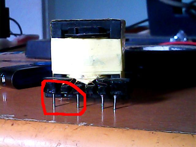

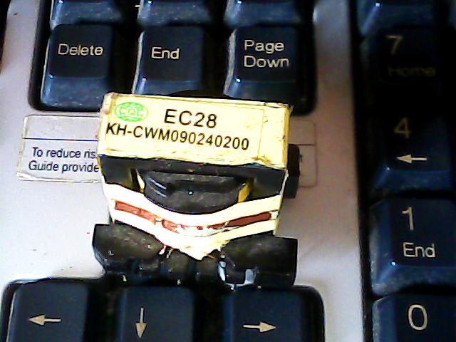

ai biết con bã nay ko??
chân của cuộn sơ cấp ! đo không lên là đứt rồi , xem kỹ coi nó có bị đứt sát chân cắm không , thường hay đứt chỗ đó đó . nếu đứt đó vẫn có thể hàn lại được , còn quấn lại nó không đơn giản đâu, phải tìm sẵn một cục khác khá giống nóNguyên văn bởi vinh0904426 Xem bài viết[ATTACH=CONFIG]66463[/ATTACH][ATTACH=CONFIG]66465[/ATTACH] ai có biết con bã nay ko??
2 cái chân em khoanh đỏ giờ đo ko có điền trở em nghĩ là nó bị đứt rồi . em định quấn lại nhừng mà thấy nản quá vòng giây của nó ỏ trong cùng cơ giơ phai gỡ hết ra thì chắc toi vì vậy em định quấn chồng lên o ngoài .ai biết2 chân đó bao nhieu vòng dây ko ???

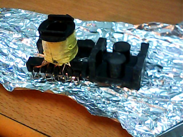

còn nguyên lõi Ferit và khung, dùng để quấn lại vì khi tháo nó ra có thể bị vỡ lõi, nó quấn kiểu sơ cấp một nửa số vòng , rồi lớp sau quấn các cuộn thứ cấp, rồi đến cuộn thứ cấp, kế đến quân cuộn hồi tiếp , sau cùng quấn nửa số vòng dây sơ cấp còn lại, mới bắt đầu làm không dễ đâu!
ô! biến áp xung chứ có phải là khoai luộc đâu!!!Nguyên văn bởi vinh0904426 Xem bài viếtgỡ lói Ferit thì đơn giản thôi. nếu biết số vòng giây của nó thì mình chỉ cần quấn thêm ở bên ngoài là đc chứ nếu gỡ hết ra thì khó nhằn lắm
gỡ lõi ferit dễ mà.chỉ cần ra nhiệt cho no là có thể gỡ đc thôi có khó khăn j đâu.Nguyên văn bởi Quocthaibmt Xem bài viếtô! biến áp xung chứ có phải là khoai luộc đâu!!!
nói đùa tí cho vui thôi. đừng nghĩ là dễ , nó còn tùy theo hãng làm nữa, có cái chưa hư , gia nhiệt để tháo nó ra , rồi lại ráp vào, không chịu chạy như lúc đầu!!! có cái tháo ra , vỡ mất gông từ vì cứng quá, vì thế tôi có nói là để sẵn 1 bộ như thế, lỡ có hư thì có mà thay , mà nói thật , tay nghề chưa cao thì quấn biến áp loại này hơi bị khó đấy!Nguyên văn bởi vinh0904426 Xem bài viếtgỡ lõi ferit dễ mà.chỉ cần ra nhiệt cho no là có thể gỡ đc thôi có khó khăn j đâu.

.giờ thì chỉ còn việc gỡ dây ra va quấn lại nữa thôi đây mới là vấn đề khó khăn của mình
