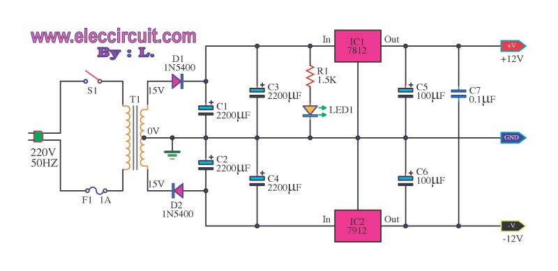

Thầy giáo mình bắt làm mạch nguồn 12v 3A và 24V 3A . mình làm theo sơ đồ sau thì ra được 12V và 24V nhưng không biết làm thế nào để ra được 3A vì dòng ra chỉ sấp xỉ gần 1A. có ai biết làm thế nào để ra được 3A không. đây là mạch của mình
Mạch nguồn 12v 3a

bạn học lớp mấy, phải mới học điện tử không?
con 7812 cho ra max là 1A (lý thuyết nhé) chứ thật sự thì 750mA đã nóng rồi.
Bạn muốn biết dòng ra bao nhiêu A thì dùng trở tải, tính làm sao? dùng định luật ohm nhá. Trở thì dùng trở công suất "thử" mạch xem ra dòng bao nhiêu dùng DVM để đo dòng. Còn khi dùng thật sự thì "tải" sẽ sử dụng dòng bao nhiêu mà nó cần.Mãi đi tìm vàng.
