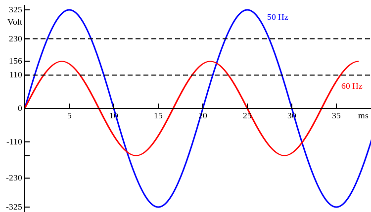

Có hai khái niệm :
- Điện áp đỉnh V-peak tính từ 0V, giá trị Vpeak = Vrms*sqrt(2) = 311V
- Điện áp đỉnh đỉnh Vpp = 2*Vpeak = 622v
Sau chỉnh lưu cầu 1 pha thì điện áp đỉnh - đỉnh bằng với điện áp đỉnh nên tụ chỉ cần > 350VDC

Tôi thấy vấn đề này khá cơ bản, ngay vật lý phổ thông đã được học.Nguyên văn bởi Quocthaibmt Xem bài viếtcâu trả lời 1 của Mod tôi thấy không hợp lý , áp 220vac(một nóng một nguội) không thể có đỉnh-đỉnh =622v , câu 2 thì sở dĩ tụ lọc nguồn sau nắn của 220vac phải để 350vdc trở lên là đề phòng áp nguồn dâng cao đột biến 240v-260vac , tránh nổ tụ do vượt áp thôi , Chính câu này là phản biện cho câu trả lời 1 (622v)
Điện áp mà ta thường gọi 220V là điện áp hiệu dụng (hay điện áp RMS).Công thức tính điện áp hiệu dụng được rút gọn là
Vrms = [1/sqrt(2)]*Vp. => Vp = sprt(2)*Vrms.
Như vậy, với điện áp hiệu dụng là 220V thì điện áp đỉnh (Vp) là 311V.
Với điện áp hiệu dụng 110V=> Vp = 155.5V
Khi chỉnh lưu toàn kỳ, các diode sẽ luân phiên dẫn và cho ra trên tải là những bán kỳ dương liên tục. Khi có tụ lọc ta có điện áp DC = Vp = 311V.Last edited by Tuanhonglac; 01-07-2014, 00:51.

giá trị 220vac của điện lưới là giá trị hiệu dụng mà , còn đỉnh của nó đúng là + -311 v ( nếu nắn điện áp 220vac và nạp vào tụ điện thì điện áp đo được trên tụ cũng xấp xỉ điện áp đỉnh đấy )Nguyên văn bởi Quocthaibmt Xem bài viếtcâu trả lời 1 của Mod tôi thấy không hợp lý , áp 220vac(một nóng một nguội) không thể có đỉnh-đỉnh =622v , câu 2 thì sở dĩ tụ lọc nguồn sau nắn của 220vac phải để 350vdc trở lên là đề phòng áp nguồn dâng cao đột biến 240v-260vac , tránh nổ tụ do vượt áp thôi , Chính câu này là phản biện cho câu trả lời 1 (622v)
Cám ơn bạn , nhưng điều bạn đề cập tôi không có ý kiến gì , vì đó là điều hiển nhiên ,bạn nói đỉnh của 220vac là +-311v , như vậy nạp vào tụ thì đo là bao nhiêu 311v hay 622v ?Nguyên văn bởi biphuc Xem bài viếtgiá trị 220vac của điện lưới là giá trị hiệu dụng mà , còn đỉnh của nó đúng là + -311 v ( nếu nắn điện áp 220vac và nạp vào tụ điện thì điện áp đo được trên tụ cũng xấp xỉ điện áp đỉnh đấy )
Vpp các bác ấy nói ở đây là đỉnh này(đỉnh dương so với GND) so với đỉnh kia(đỉnh âm so với GND) đo trên OSC thì ta thấy Vpp là 622v, nhưng trên thực tế(theo miền thời gian) thì ta không thể đo được điện áp này.Nguyên văn bởi Quocthaibmt Xem bài viếtCám ơn bạn , nhưng điều bạn đề cập tôi không có ý kiến gì , vì đó là điều hiển nhiên ,bạn nói đỉnh của 220vac là +-311v , như vậy nạp vào tụ thì đo là bao nhiêu 311v hay 622v ?TamPhieuLuuKy@yahoo.com
