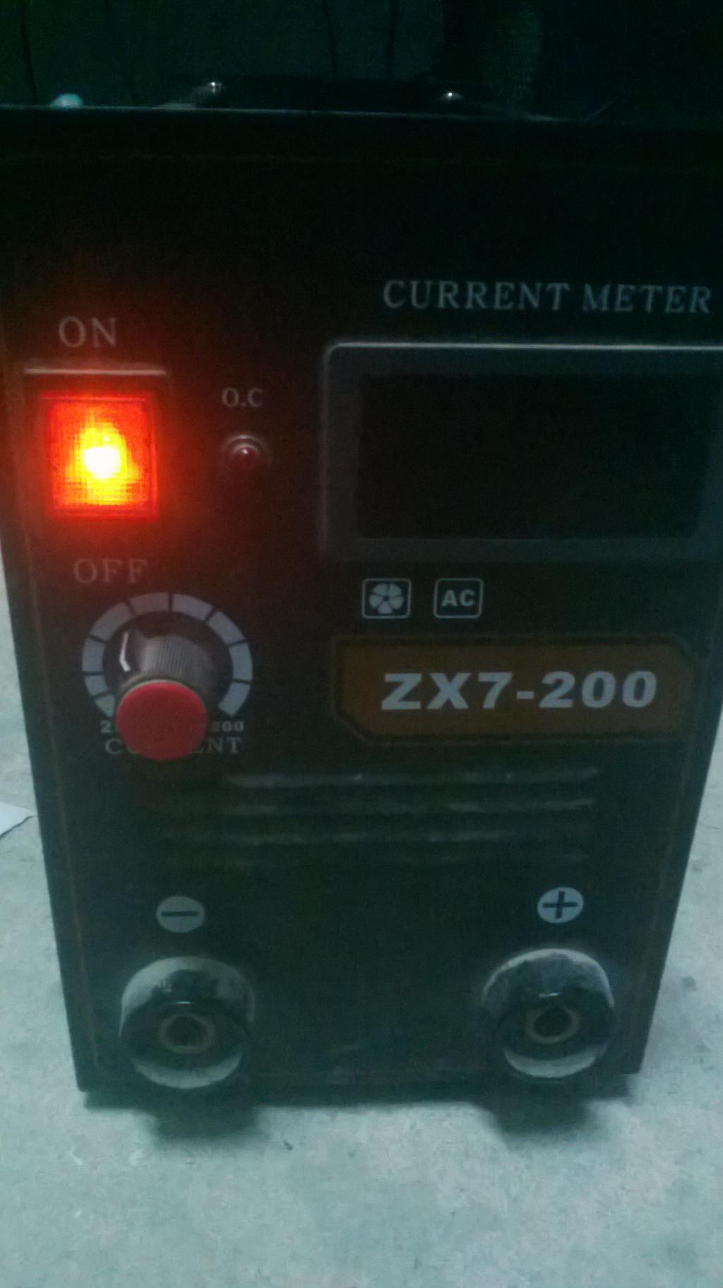

Em chào cả nhà. Mong cả nhà giúp e với. chả là e có cái máy hàn zx7 200 ecopower. nó bị hiện tượng như sau. từ hôm đi bảo hành về là khi bật máy lên hàn hàn chán hàn thoải mãi. Nhưng khi tắt máy đi bật máy lên chỉ nghe quạt chạy ù ù. đèn quắc không sáng gì cả. phải tắt máy đi nghỉ khoảng 2 đến 3 hôm sau bật máy lên là hàn lại bình thường và chu kỳ của nó lại như thế cứ hàn một hôm nó lại nghỉ mấy hôm. e cũng đã mang đi nhờ phù thủy cao tay hơn. sửa xong khi không hàn gì thì bật tắt thoải mãi nó lên đèn quắc rồi thì báo nguồn nhìn thích lắm, nhưng ôi thôi khi bắt đầu e hàn đươc khoảng 2 que hàn. vô tình đá vào phích cắm làm tắt nguồn khi bật lên lại không được nữa. và bản trường ca lại tiếp tục như thế. cứ nghỉ vài ngày nó mới lại lên. Do cuối năm cứ như này nhìn cái máy nó nghỉ nghơi thì uất lắm. NGười còn không được nghỉ huống chi là máy. Tính e cũng tò mò lại cũng được đào tạo trong nghề biết chút rất mong được học hỏi. lại chẳng biết gì nay muốn tìm cho ra nhẽ. Mong các huynh chỉ giùm với nguyên nhân tại sao. Làm ơn chỉ giùm cho e để e có thể sửa chữa được nó. Em đang cần gấp. Em mong các bậc tiền bối có thể chỉ cho e với được không? mong sớm được hồi âm.
bác này nói lạ thật , một thiết bị rắc rối , khá hiện đại và nhiều rủi ro khi sửa chữa , bác đưa vài tấm hình tối tăm mịt mù , nhìn chẳng thấy gì thì ai mà giúp được , không phải là ai cũng có cái máy hàn kiểu đó để mà tháo ra rồi xem mạch giúp bác được , cũng không thể lấy cái mạch máy khác rồi đưa lên diễn đàn phán búa xua để làm khổ bác nên người ta im lặng thôi , nhiều người sửa được máy đó thì họ không có vào diễn đàn đâu , họ gặp nhau ngoài quán để giao lưu với nhau thôi bác ơi .bác chịu khó chờ thôi . tôi cũng biết vài kiểu máy nhưng khác kiểu của bác nên cũng chẳng dám góp ý cho bác được , chứ không phải là người ta vô cảm vì cơm áo gạo tiền đâu .
- 2 yêu thích
vâng bác nói vậy cũng cảm ơn bác. Thật sự e ắp cái ảnh nhãn hiệu của máy và tình trạng bệnh của máy khi bật lên. Em lần trước đi sửa thì nó cũng bị hỏng nguồn cấp trước. Giờ e nghi là thế. Vì nó lại bị giống lần trước,có bác nào có cái sơ đồ của máy hàn điện tử nào không? cho em xin làm tài liệu tìm hiểu.
cả nhà ơi em sửa được rồi. E gọi điện hỏi một số trung tâm. e đã xác định được là nó hỏng nguồn cấp trước. và sau mấy đêm thức trắng giờ e đã thấy được con điot zener 8.v2 khi để thang 10 ohm đo cả hai đầu kim chỉ số 0 thế là tháo ra. e đi xin được con 9v lắp vào thì tắt bật được ngay. E thông báo lên đây nếu ai bị như e thì có thể rút được kn mà sửa chữa. ola vui quá.
