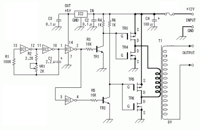

Việc đầu tiên chưa cần bit là thế nào cả nhưng mà từ điện DC mà Sang được AC thì nó có 3 con đường hay làm sau vài con đường sau :
+ DC ==> boot (300V) ==> cắt sin (50Hz) (Dùng cầu)==>AC
+ DC ==> cắt sin (AC điện áp thấp ==> biến áp nâng áp==> AC
+ DC = =? Puss pull (dùng biến áp xung lên 300VDC) ==> cắt sin (Dùng cầu) ==>AC
Đấy là những cách đi đến được với AC nhưng mà để cho hiệu suất cao thì cách 3 cho hiệu suất cao nhất.
Pác hãy tham khảo mạch này : (Chỉ tham khảo nguyên lý thôi nha)
Bác biendt ơi! Theo mình hiểu thì UPS là bộ lưu điện, khi mất nguồn điện lưới thì nó sẽ duy trì điện khoảng 10 phút hoặc hơn,công suất của UPS không lớn nên dung lượng acqui nhỏ thôi.Còn bộ inverter thì có công suất lớn hơn rất nhiều mặc dù về cơ bản vẫn là chuyển đổi từ nguồn 1 chiều sang xoay chiều.
Mình đang cần tìm hiểu bộ inverter mà có thể hòa đồng bộ với lưới điện 220V ấy.Nó không đơn giản như các các bộ inverter thông thường trên thị trường đâu.
Bác có biết về loại này ko?Chỉ giùm mình với.
Trong UPS có inverter. Bộ UPS là cấp điện cho tải chứ nó không hòa được vào lưới điện AC. Khi có điện thì bộ UPS ko dùng điện mà ACquy cung cấp mà dùng điện của AC chỉnh lưu và dòng điện chỉnh lưu này nạp điện luôn cho acquy. Khi mất điện nó mới dùng điện của acquy. Như vậy công suất của invert như thế nào thì công suất của UPS như thế.(Theo mình được bit)
Còn việc hòa bộ inverter vào lưới điện cái chuyện này chưa từng áp dụng và hình như chưa có ai thử cái này cho dù tần số của nó 50hz ( Tại sao như vậy vì tôi chưa thấy thế bao giờ...pác nào bit nguyên nhân chính xác thì cho anh em bit). Hiện nay chỉ có 1 cái duy nhất có thể hào vào lưới điện 220VAC là máy phát điện trong các nhà máy thuỷ điện hay máy phát điện nhỏ của gia đình!

The ma co roi day.Cong ty Viet Linh trong thanh pho Ho CHi Minh gioi thieu san pham la Grid Tie Solar Inverter AST co the tao ra nguon 220V,50Hz, trung pha voi nguon dien luoi va hoa truc tiep voi luoi dien quoc gia.Hom qua to moi doc duoc thong tin nay nhung cung chua biet the nao nua, co duoc dung thu bao jo dau ma biet.
