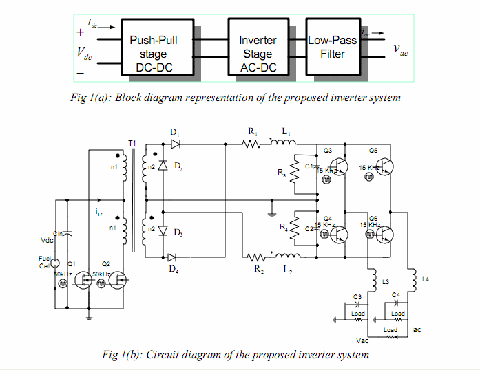

OK vấn đề khả năng xử lý của vi điều khiển phía trên coi như ok không bàn luận thêm nữa bác duong_act cùng các bác xem dùm em cái mạch phía trên và tham khảo thêm tài liệu nàyNguyên văn bởi duong_act Xem bài viếtNhưng đây là 1 lệnh được thực hiện nhiều lần
Đơn giản là thế này. Độ lấp đầy là thời gian On/ Off. Mà thời gian thì VDK nào cũng tính = chu kì máy.
Em thấy dở người_ Chưa thấy ai đi điều khiển sơ cấp. Lần đầu tiên em thấy. Cách này tốn 2 cái cầu kéo theo phải đk 2 cầu H. Mua việc vào người. Thường thì là DC-DC( Cao áp), sau đó DC-AC. Không thì DC-AC luôn( Ít dùng và có dùng thì chỉ là BA thường). Chắc tại em gà quá nên phát biểu ngớ ngẩn mong các bác thứ lỗi.
Đúng là hơi gà đấy .Bây giờ người ta làm cách này đấy.hay là các giáo sư không còn việc gì để làm nên nghĩ lung tung.nếu có thể thì dịch vài câu trong tài liệu đó hoặc có thể tham khảo thêm xem vì sao người ta làm thế.Nguyên văn bởi hoangdai Xem bài viếtEm thấy dở người_ Chưa thấy ai đi điều khiển sơ cấp. Lần đầu tiên em thấy. Cách này tốn 2 cái cầu kéo theo phải đk 2 cầu H. Mua việc vào người. Thường thì là DC-DC( Cao áp), sau đó DC-AC. Không thì DC-AC luôn( Ít dùng và có dùng thì chỉ là BA thường). Chắc tại em gà quá nên phát biểu ngớ ngẩn mong các bác thứ lỗi.
còn cái mạch post lên phía trên thì tham khảo của một bạn trên diễn đàn còn chi tiết lên tham khảo tài liệu thiết kế inverter mình mới post lên ở bài trước.
tài liệu này là một bài báo viết về cách thiết kế inverter người ta dùng một con DSP để điều khiển (chứ không ai dùng con 8051 như sơ đồ ở phía trên).

Người ta muốn dùng biến áp xung như vậy nhằm mục đích giảm kích thước sản phẩm và điều chỉnh điện áp ra bằng khâu DC/DC. Cậu thử tính xem bộ nghịch lưu vài KW nếu dùng biến áp thường thì kích thước bằng bao nhiêu.nếu cá tải sụt áp thì điều chỉnh thế nào?
Ông này càng nói càng dở. Làm gì có cái hãng nào làm inverter cỡ trăm W mà dùng BA thường chưa?? Ông lại ko thèm biết DC cao áp là gì ah? Nó là điện áp DC đc chỉnh lưu sau BAX đấy. Thế thì hãy tạm quên ý tưởng làm inverter đi nhé. Bó tay với ông này.
thế người ta đưa cái gì vào biến áp xung.đọc không chịu suy nghĩ phát biểu lung tung.Nguyên văn bởi hoangdai Xem bài viếtÔng này càng nói càng dở. Làm gì có cái hãng nào làm inverter cỡ trăm W mà dùng BA thường chưa?? Ông lại ko thèm biết DC cao áp là gì ah? Nó là điện áp DC đc chỉnh lưu sau BAX đấy. Thế thì hãy tạm quên ý tưởng làm inverter đi nhé. Bó tay với ông này.
theo đại ca thì người ta tạo ra dc cao áp như thế nào. không phải là nguồn ắc quy >> dc/dc à.
tất nhiên là chẳng ai làm biến áp thường nên mới nói như vậy.
mòi đại ca xem thêm ở đây http://sieuxeviet.com/forum/showthread.php?t=690
đọc kỹ xem người khác nói gì rồi hãng chê bai.
thế theo đại ca thì người ta làm thế nào?thử cho sơ đồ khối cái coi.Last edited by qkhanh; 13-06-2010, 22:54.
