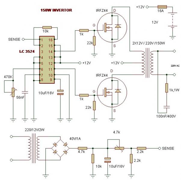

Bác nào có Mạch nghịch lưu 12v lên 220v 50hz chạy MOSFET IRF630 thì cho mình xin vì mình mua fet z44 không có nên mua con này .thanks mXtwqrx.pdf

có cho bạn đây.chúc thành côngNguyên văn bởi 0972568142 Xem bài viếtBác nào có Mạch nghịch lưu 12v lên 220v 50hz chạy MOSFET IRF630 thì cho mình xin vì mình mua fet z44 không có nên mua con này .thanks [ATTACH]28430[/ATTACH]luôn luôn lắng nghe.nghe lâu mới hiểu !
muốn nâng công suất lên bạn thay biến áp và lắp thêm cả FET nữa.Nguyên văn bởi canh48ckcd Xem bài viếtmình hỏi các bạn cái này chút, cái quyết đinh đến công suất của mạch là biến áp đúng không, nếu như vậy muốn thay nâng công suất chỉ là thay cục biến pá thôi đúng ko?Hưng yên
Irf630
cái sơ đồ bạn cho là chạy FET Z44 mà ,ở dây minh cần sơ đồ chạy FET IRF630 ,bạn có cái khác kôNguyên văn bởi hc1088 Xem bài viếtcó cho bạn đây.chúc thành công
irf 630 ko thích hợp để làm inverter đâu vì rds của nó lớn mà.tốt nhất là bạn dùng irf1404 hoặc irf 3205 có rds nhỏ.còn sơ đồ dùng 630 thì mình ko có hi.theo mình thỉ nếu lần đầu tiên bạn làm iverter thì nên băt đầu bằng sơ đồ mình đã post đấy năm ngoái mình đã làm mấy chục bộ rồi.bạn tính toán mạch lọc để chạy quạt ko kêu là ok.lắp thêm 2 con diot lọa chịu dòng cao một tí và 1 cái công tắc cắt mạch điều khiển là có thể xạc luôn.và thêm 1 con 7812 để ốn áp mạch khiển sau khi lấy hồi tiếp từ ba phụ về nha.cái này mình làm thương mại rồi và khách háng chưa có phản úng gì cảNguyên văn bởi 0972568142 Xem bài viếtcái sơ đồ bạn cho là chạy FET Z44 mà ,ở dây minh cần sơ đồ chạy FET IRF630 ,bạn có cái khác kôluôn luôn lắng nghe.nghe lâu mới hiểu !
Mạch bạn hc1088 gửi lên chạy cũng được đó mình đã lắp thử rồi chạy cũng ổn định phần công suất mình dùng IRF3205 biến áp nặng 5kg.Nhưng mình muốn hỏi bạn hc1088 là phải tính toán cuộn lọc để chạy quạt đỡ kêu hơn.Bạn có thể cho mình thông số của cuộn lọc đó được không.Mong bạn sớm trả lời.thank!
ấy chết đây là miếng cơm manh áo của tớ đấy hi nhưng cũng phải giúp bạn thui hi.thứ nhất là mạch này phải có bộ lọc rùi.lõi thép tiết diện 2*2 quấn 350 hoặc 400v tụ lọc 2mf 400v.tuy nhiên khi bạn lắp cái này vào thì hiệu xuất giảm vì dòng ko tải sẽ cao hơn mà.nên lại phải chế môt cái ổ cắm riêng để dùng quạt và một cái công tắc kết nối bộ lọc nũa khi bạn dùng quạt thì hãy bật công tắc lên.đây là sơ đồ dơn giản nhất chưa có bảo vệ quá tải và sụt áp acquy đâu.bạn cho m địa chỉ mail mình gửi sơ đò chi tiết inverter dùng sg3525 cho nhé.cái này phải bí mật mà hi hiluôn luôn lắng nghe.nghe lâu mới hiểu !
