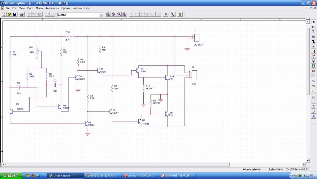

hình như có vấn đề chỗ mạch đa hài tạo dao độngNguyên văn bởi netpro_ktdt Xem bài viếtcác bác bro kiểm tra giúp em xem cái phần tạo xung liệu thế này có đc không,đây là lần đầu em mới bắt đầu vào làm lên chưa đc rõ lắm lên mong các bác giúp đỡ[ATTACH=CONFIG]36786[/ATTACH]
các bác cho em hỏi chút cách tính tần số hay chu kì của bộ tạo xung bắng công thức nào???hình vẽ em gửi lên đóLast edited by viettien123; 11-12-2011, 00:30.http://baohanhbeptu.vn

mạch sai bét , tốt nhất là dùng IC 4047 ấy dễ làm lắmNguyên văn bởi netpro_ktdt Xem bài viếtcác bác bro kiểm tra giúp em xem cái phần tạo xung liệu thế này có đc không,đây là lần đầu em mới bắt đầu vào làm lên chưa đc rõ lắm lên mong các bác giúp đỡ[ATTACH=CONFIG]36786[/ATTACH]
các bác cho em hỏi chút cách tính tần số hay chu kì của bộ tạo xung bắng công thức nào???hình vẽ em gửi lên đóhttp://baohanhbeptu.vn

tại em tìm đc trên mạng lên không biết đúng hay sai, thây mạch này cung hơn lạ chỗ mạch đa hài nhưng thấy mấy bác làm mạch này bảo chạy rồi lên hỏi lại xem sao, không biết mạch thế nào, với lại bác nào. mới đc học lên vẫn còn nhiều bỡ ngỡ mong các bác chỉ giùmNguyên văn bởi viettien123 Xem bài viếtmạch sai bét , tốt nhất là dùng IC 4047 ấy dễ làm lắm
mình biết chỗ mạch đa hài là phải lắp như vậy nhưng không hiếu sao hỏi mấy người làm rồi bảo mạch này chạy tốt mà không hiểu, mạch này mình chỉ cần công suất đầu ra 60w, và khi lắp tải vào thi không bị sụt áp quá 20v( 220v xuống không dưới 200v)Nguyên văn bởi UchihaItachi Xem bài viếtDao động này làm sao ấy, có vẻ không khả thi lắm.
Theo tôi, E-Q1 và E-Q2 nối GND, B-Q3 và B-Q4 nối vào C-Q1 và C-Q2.

trước đây mình có làm 1 mạch cũng dùng đa hài cũng điều chỉnh tần số bằng biến trở.trở phân áp cho 2 tran C1815 2 tụ hóa 4.7u trở nối chân C tran là 1k.từ 2 đầu c của tran nối trở 330 vào B của 2 tran kích cũng dùng C 1815.công suất dùng IRF 3205.Điện trở xả cho IRF là 1k có đi ốt chống xung ngựoc nữa .điện áp cấp cho mạch 12v.Mạch dùng biến áp sắt từ vào 9v ra 220v
nếu bạn muốn dùng biến áp xung thì dùng con TL 494 có trong mạch nguồn máy tính và tái chế lại biến áp xung của nó luôn
