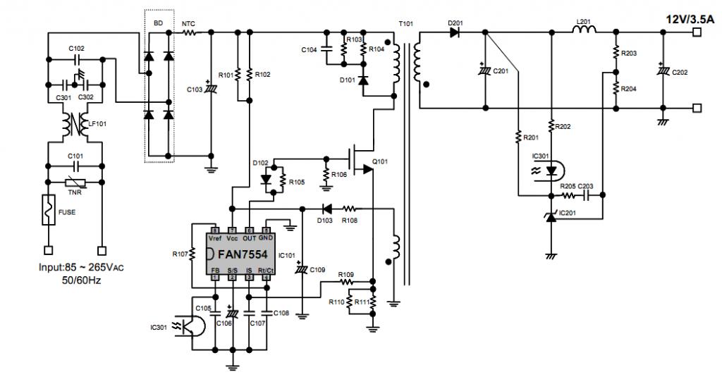

Giúp phân tích nguồn flyback đầy đủ

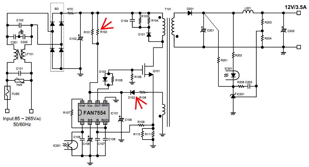

Cái này thì mình biết rồi. Dòng lớn-->áp trên điện trở R110,111 lớn. Nhưng đây là bảo vệ chứ có phải điều khiển đâu??Nguyên văn bởi trongtuanvct Xem bài viếtĐiện trở R109 đưa về chân 3 của IC 7554 chính là mạch bảo vệ quá dòng.
Theo mình
Trong sơ đồ này. Xét Fan7554.
-Chân Vcc ban đầu được cấp nguồn từ nguồn chỉnh lưu, sau đó lấy nguồn từ thứ cấp biến áp xung ( qua R108, D103), qua đó bảo vệ điện áp thấp nữa ( Cái này mĩnh cũng không rõ lắm)
-Chân Rt,Ct để tạo tần số băm xung và duty cycle lớn nhất theo điện trở Rt và Ct
-Chân Is để bảo vệ quá dòng, Khi dòng trung bình(không biết trung bình hay max ?? ) qua van lớn--> điện áp trên điện trở R110,111 lớn--> giảm duty cycle.
-Chân Fb để phản hồi điện áp tải khi điện áp tải lớn hơn điện áp katot của IC201 thì diode optocoupler IC301thông-->tran opto IC301 thông giảm điện áp chân FB--> giảm Duty cycle--> điện áp đầu ra giảm.

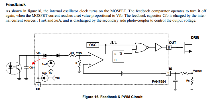

Em xem nhưng cũng chưa hiểu lắm. Bác có thể giải thích giúp em "Curent mode control" nó thể hiện trong mạch như thế nào.Nguyên văn bởi Tuanhonglac Xem bài viếtBạn phải xét đến bên trong của FAN7554 thì mới hiểu được(xem sơ đồ khối bên trong IC). Vì khi datasheet nói rằng "Curent mode control" là nói về chức năng của FAN755. Về mạch phản hồi thì trong datasheet thể hiện khá rõ trên hình 16 rồi. Xem hình, click vào hình để phóng lớn:
Về mạch phản hồi thì em hiểu là bình thường xung OSC âm thì van mở, xung dương thì van khóa. Khi dòng qua van lớn hơn giá trị định trước chân điện áp chân "+" của OA lớn hơn điện áp chân"-" của OA (Vfb/3)-->chân R (Flip-flop) dương--> khóa van-->dòng giảm (Mạch bảo vệ quá dòng). Khi điện áp tải lớn quá giá trị mong muốn thì transitor của opto thông --> Vfb giảm-->khóa van-->áp ra giảm(Không biết em giải thích vậy có đúng không ??)

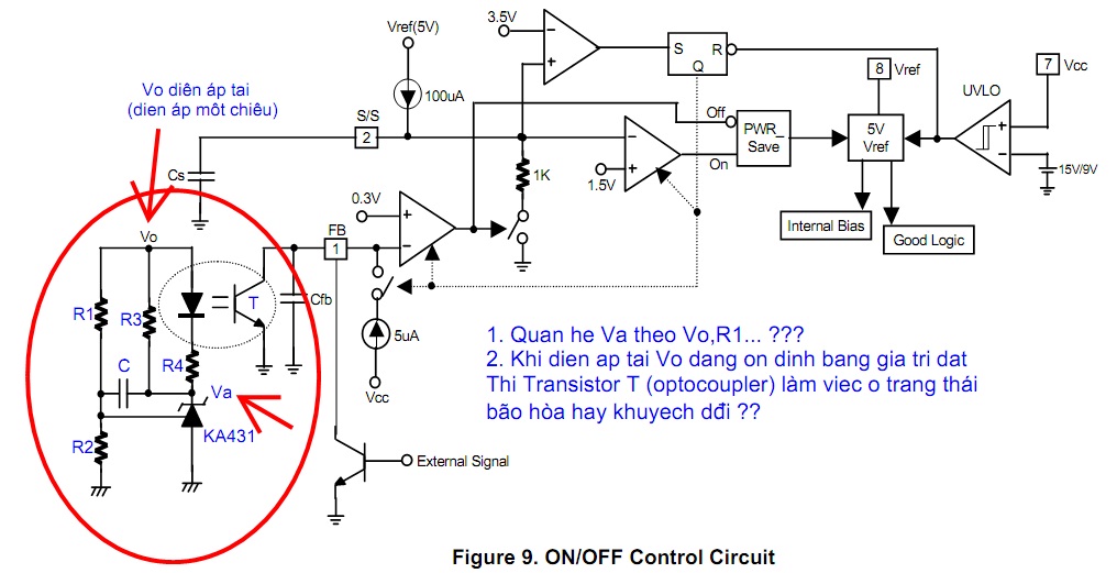

Em đã đọc datasheet bác up cho em. Nhưng một số chỗ em không hiểu. Bác giúp em trả lời 2 câu hỏi nhé (nó nằm trong cái hình tròn màu đỏ) :Nguyên văn bởi Tuanhonglac Xem bài viếtTôi nghĩ bạn nên cố gắng đọc datasheet đi. Tôi thấy trong datasheet đã khá đầy đủ, từ các tính năng cơ bản đến nguyên lý hoạt động của từng khối chức năng.
Tôi gửi bạn datasheet này, bản này giải thích khá chi tiết hơn các bản khác mả tôi tìm thấy.

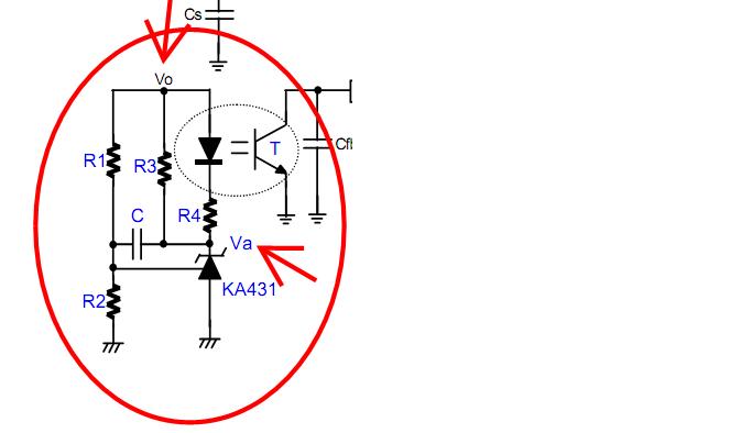

- Câu 1: Trong sơ đồ thì công thức quan hệ điện áp Va( katot của KA431) theo điện áp tải Vo(Sau lọc, Một chiều), R1,R2... ??
- Câu 2: Khi điện áp tải ổn định bằng giá trị đặt ( Giá trị đặt có phải là điện áp Va ko hả bác ?? ) thì Transistor T (optocoupler) làm việc trạng thái khuyếch đại hay bão hòa ??

R1,R2 là cầu phân áp để lấy điện áp mẫu từ điện áp ra (Vo). Điện áp lấy mẫu này sẽ tăng giảm tỉ lệ thuận với điện áp ra sẽ được đưa vào Chân R của IC dò sai KA431.Nguyên văn bởi forever074 Xem bài viếtEm đã đọc datasheet bác up cho em. Nhưng một số chỗ em không hiểu. Bác giúp em trả lời 2 câu hỏi nhé (nó nằm trong cái hình tròn màu đỏ) :
Thank bác.
Do trong KA431 có mạch tạo điện áp chuẩn (bằng zener), điện áp lấy mẫu sẽ so sánh với điện áp chuẩn. Như vậy, KA431 sẽ dẫn mạnh hay yếu tùy thuộc vào sai lệch điện áp lấy mẫu và điện áp chuẩn. Nó sẽ điều khiển diode quang (trong optocoupler) dẫn mạnh hay yếu theo. Do transistor T được diode quang điều khiển nên nó cũng dẩn mạnh hay yếu tỷ lệ thuận theo diode quang. Ta thấy transistor T đóng vai trò của một điện trở thay đổi và được điều khiển bởi diode quang thong qua KA431.
Tôi không rõ khái niệm "giá trị đặt" của bạn là gì, nhưng giá trị điện áp ra mà ta thiết kế (Ví dụ là 12V)là luôn luôn ổn định. Mọi sự điều chỉnh diễn ra rất nhanh trong khoảng vài phần ngàn giây.

. Em cảm ơn bác, lúc đầu em cứ tưởng Transistor T làm việc ở trạng thái bão hòa nên em ko hiểu. Bây giờ thì em hiểu rồi. Nhưng trong hình vẽ thì điện trở R3 tác dụng gì vậy? Bỏ đi được không hả bác?

Ban đầu IC FAN7554 được cấp nguồn từ R101,R102 sau chỉnh lưu Diode, sau khi mạch hoạt động nó được cấp nguồn từ thứ cấp biến áp qua R108,D103. Nhưng IC FAN7554 có khả năng bảo vệ điện áp cao, khi Vcc>34V thì shutdown. Như ở hình vẽ ban đầu Vcc được cấp từ nguồn sau chỉnh lưu có điện áp ra cao > 34V vậy làm sao IC FAN khởi động được??

Điện trở R3 là điện trở phân cực cho TL431. Nó tạo nên một dòng song song với diode quang của optocoupler. Kinh nghiệm cho thấy thêm điện trở phân cực này giúp mạch hoạt động ổn định hơn.Nguyên văn bởi forever074 Xem bài viết-Cái đấy em nói nhầm

Các điện trở R101 và 102 có giá trị rất lớn (hàng trăm kilo ohm) nên áp ban đầu cũng chỉ khoảng 12 đến 15V mà thôi.Nguyên văn bởi forever074 Xem bài viết- Còn trong hình này
[ATTACH=CONFIG]48961[/ATTACH]
