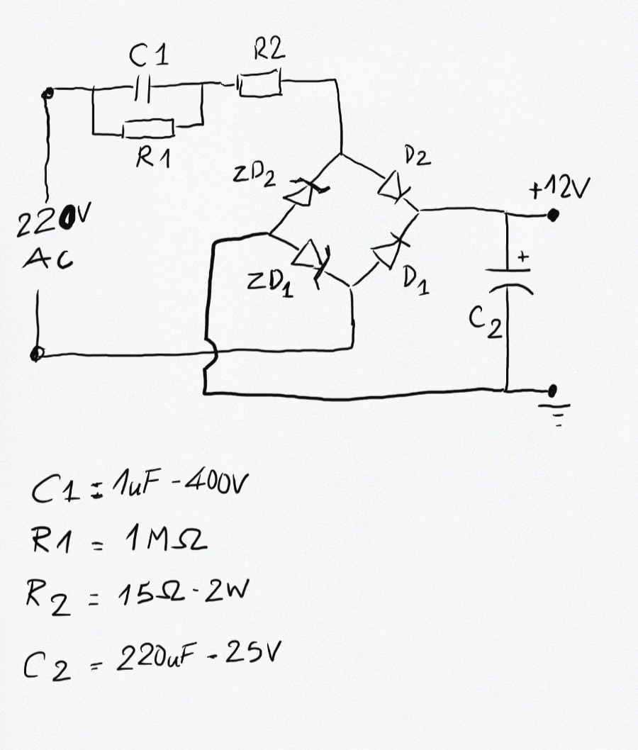

Mạch hạ áp bằng tụ
Theo tôi bạn dùng tụ độ 15u-400V dòng xấp xỉ 1A đóNguyên văn bởi superspeed Xem bài viết

Tôi có đăng hai bài trên youtube. Bài thứ nhất nói về cách chế tạo mạch điện hà áp dụng tụ điện. Phần quan trọng nhất là công thức để các bạn có thể chế tạo bất cứ nguồn áp nào thay vì 12V. Nên nhớ khi các bạn tăng cường độ dòng điện lên thì con zener đi-ốt phải tăng công suất lên. Con tụ điện C1 sẽ thay đổi khi các bạn muốn tăng hoặc giảm điện áp hoặc cường độ điện . Sau đó cần xác định công xuất từng linh kiện để chọn cho đúng loai điện trợ công xuất. Bài video thứ hai tôi chỉ cách xử dụng Simetrix Spice mô phỏng để các bạn có thể tính toán trước khi chế tạo mạch thật. Đừng dùng mạch điện này cho dòng điện quá cao. Từ 200mA trở xuống thôi.

Để truyền được dòng lớn qua tụ, như các bạn đã tính, cần tụ có điện dung lớn.
Nhưng dòng qua tụ không thể là vô hạn, lớn bao nhiêu cũng được. Dòng truyền qua tụ lớn hay nhỏ phụ thuộc vào diện tích bản cực to hay bé. Dòng lớn quá thì tụ bị nóng vì mật độ dòng tăng cao.
Khi truyền dòng lớn, nên dùng nhiều tụ mắc song song để tăng tổng diện tích bản cực ... để giảm mật độ dòng, tụ "hạ nhiệt" ngay.
Hí hửng vì có sẵn, em đem cái hình sơ đồ với cả công thức ra khoe, lại bị thầy hỏi .Nguyên văn bởi Thanh Ng Xem bài viếtTôi có đăng hai bài trên youtube. Bài thứ nhất nói về cách chế tạo mạch điện hà áp dụng tụ điện. Phần quan trọng nhất là công thức để các bạn có thể chế tạo bất cứ nguồn áp nào thay vì 12V. ...
Thầy hỏi: Theo công thức R = 1/(2*3.14*60*680nF) + 10 = 3913 Ôm. Tại sao lại R? Tại sao chia cho nF lại được đơn vị là Ôm? Số 60 là cái gì, cậu lấy ở đâu ?

- Em chỉ mới thấy tụ đề (không phải tụ ngậm) là bị nóng, chưa gặp trường hợp tụ hạ áp bị nóng.
- Ở VN phải lấy f=50Hz, nF phải đổi ra 10-9 F , Dung kháng và điện trở thì phải cộng vec tơ hay cộng số phức chứ không cộng đại số được. Trường hợp này trở rất nhỏ so với dung kháng thì có thể bỏ qua không cần cộng vô.sau.ph

Lưu ý: ở Việt Nam, tần số là 50Hz chứ không phải 60Hz nhé. Do đó còn phải chịu khó tính lại cả kết quả của Z nữa.
Zc = 1 /[2*3,1416*50*680*10^(-9)] = 4681 (Ohms), anh ạ.Last edited by HTTTTH; 13-07-2016, 16:43.Chưa đỗ tú tài, nên vẫn còn phải đi học.
Cái kiểu này chỉ áp dụng cho những mạch tiêu thụ vài chục mA thôi .
Đến tầm 200mA thì thật quá đáng .
Nếu mạch chạy nguồn 20V , tiêu thụ dòng 200mA mà dùng nguồn hạ áp bằng tụ thì ... tổn hao công suất sẽ là 40w . Trong khi mạch là ... 20v X 0.2A bằng ... 4W .
Vì công suất tổn tiêu tán trên tụ hạ áp lớn nên các tụ này dễ hỏng . Muốn tốt phải dùng tụ điện áp cao hơn rất nhiều hoặc lắp nhiều tụ thành ma trận .
