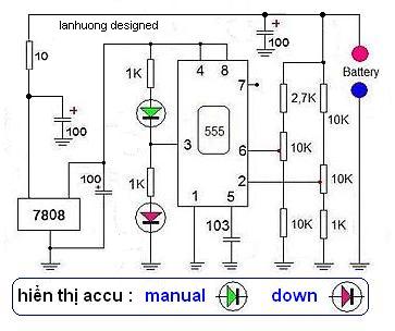

có ai biết làm mạch diện kiểm soát lượng điện của accu xe honda, giống như hiển thị pin của DT di động
mạch kiểm soát accu
hiển thị tình trạng Accu ...
Chuyện nhỏ mà anh nguyen_thanh. Với một IC LM555 anh có thể hiển thị tình trạng của accu bằng hai Led : xanh cho tình trạng bình thường và đỏ cho tình trạng accu "yếu" (không giữ điện tốt, sụt áp v.v...).Nguyên văn bởi nguyen_thanh Xem bài viếtcó ai biết làm mạch diện kiểm soát lượng điện của accu xe honda, giống như hiển thị pin của DT di động
Mạch do Lan Hương thiết kế dưới đây dùng hai ngõ trigger của LM555 chỉ báo điện áp thường trực trên Accu.
- Khi điện áp trên Pin 6 > 2/3 Vcc thì Pin 3 xuống thấp --> Led xanh sáng, báo hiệu Accu hoạt động bình thường. Ta chỉnh chiết áp 10K để pin6 của LM555 có điện áp 8V x 2/3 = 5,33V khi bình đầy (V/battery = 13,8V).
- Khi điện áp trên pin 2 của LM555 < 1/3 Vcc thì điện áp Pin 3 lên cao --> báo hiệu Accu sụt áp nghiêm trọng đến giới hạn tổn hại (10,5V). Ta chỉnh chiết áp 10K để chân 2 của LM555 có điện áp 8V/ 3 = 2,66V ứng với điện áp Accu 10,5V.
Muốn thêm phần "rôm rả" thì nối // với mạch Led đỏ một còi điện loại 5V (chợ trời bán ... hà rầm) để chỉ báo bằng âm thanh.
Mạch rất dễ hiểu, gọn nhẹ, dễ ráp dễ chỉnh. Chúc anh và các bạn thành công.
Lan Hương.

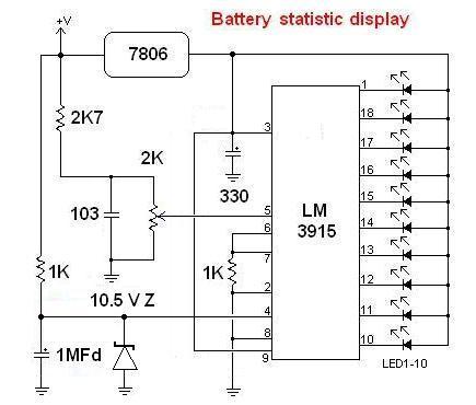

chỉ báo 10 mức điện năng ...
Có chứ anh.Nguyên văn bởi phanta Xem bài viếtỪ, tại anh đang nghĩ tới cái đồng hồ báo điện của xe đạp điện mà. Em có không?
PT.
Mạch này em dùng IC LM3915 làm thành bộ chỉ báo mức điện áp accu, chỉ báo ra 10 mức hiển thị bằng dãy 10 LED. Ngõ so sánh là 10,5 V định thiên bởi 1K - Zenner 10,5 V.
Bố trí các Led để báo điện accu còn bao nhiu phần trăm thì tuyệt. Hai con Led đầu (báo hiệu bình quá no) và cuối (bào hiệu bình cạn kiệt) dễ cho mình xác định lúc cần nạp hay ngưng nạp. Mạch rất rẻ, nhỏ gọn và tin cậy.
Chúc các anh vui vẻ với chút quà của em.
Lan Hương.

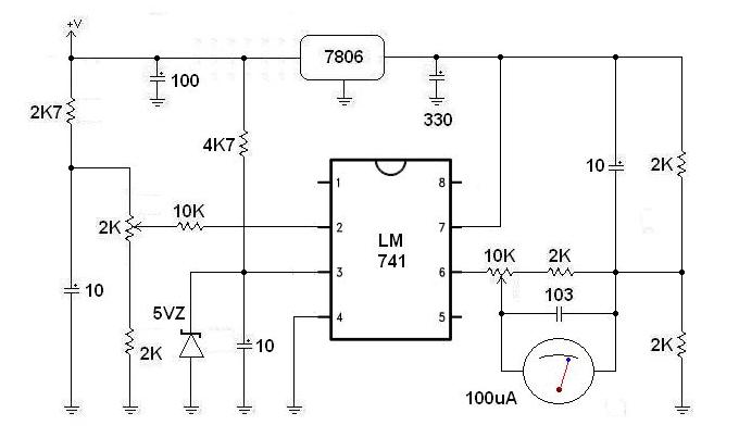

mA kế chỉ báo ...
Mạch dùng Op-Amp quen thuộc LM741.Nguyên văn bởi phanta Xem bài viếtCám ơn LH nhiều Anh cũng nghĩ tới p/a dùng IC vu_meter này. Nhưng còn trường hợp dùng mA kế thì sao??
PT.
Ngõ (+) ghim ap bằng Zenner 5V, ngõ (-) nhận mẫu điện áp so sánh. Ta chỉ cần cân chỉnh 2 chiết áp để đồng hồ đo đạt dải mong muốn.
Biến trở 10K nối phức hợp với đồng hồ mA kế nhằm chỉnh chính xác thang cho đồng hồ báo mức độ nguồn accu.
Lan Hương.
Nguyên văn bởi lanhuong Xem bài viếtChuyện nhỏ mà anh nguyen_thanh. Với một IC LM555 anh có thể hiển thị tình trạng của accu bằng hai Led : xanh cho tình trạng bình thường và đỏ cho tình trạng accu "yếu" (không giữ điện tốt, sụt áp v.v...).
Lan Hương.

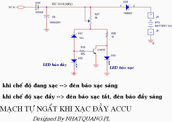

cái dụ nầy mạch dưới đây còn đơn giản ác nữa, dễ thành công mà ít LK nữa
chàoLast edited by donkisoft; 27-05-2008, 17:44.
sao chả thấy ai y kiến nhỉ????Nguyên văn bởi donkisoft Xem bài viếtcái dụ nầy mạch dưới đây còn đơn giản ác nữa, dễ thành công mà ít LK nữa
chào
tui cố tình để chổ cho các bạn hỏi mà!!!
