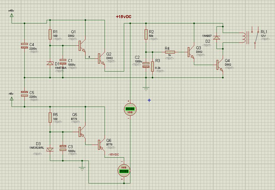

Mạch mình mua sử dụng biến thế nguồn 30v 0 30v hoặc 35v 0 35v (20a - 25a) và xử dụng nguồn đôi +- 42vdc - +-48vdc, còn nguồn amply cũ mình đo là 40v 0 40v qua diot chỉnh lưu là +-55vdc bạn biết cách nào để giảm xuống thành +- 42vdc - +-48vdc ko? mình xin cảm ơn trước nha
Mạch Hạ áp 50VDC xuống 12VDC
Mạch mình mua sử dụng biến thế nguồn 30v 0 30v hoặc 35v 0 35v (20a - 25a) và xử dụng nguồn đôi +- 42vdc - +-48vdc, còn nguồn amply cũ mình đo là 40v 0 40v qua diot chỉnh lưu là +-55vdc bạn biết cách nào để giảm xuống thành +- 42vdc - +-48vdc ko? mình xin cảm ơn trước nhaNguyên văn bởi vinh0904426 Xem bài viếttính R hạn chế dòng = Un-Ur/I=50-12/I
lưu ý thử lại khi Ix(Un-Ur)<5W
dòng lớn như vậy mình khuyên bạn nên cắt bớt quấn cuôn thứ câp của MBA thì hơn bạn ạ.Nguyên văn bởi tranxuanhung Xem bài viếtMạch mình mua sử dụng biến thế nguồn 30v 0 30v hoặc 35v 0 35v (20a - 25a) và xử dụng nguồn đôi +- 42vdc - +-48vdc, còn nguồn amply cũ mình đo là 40v 0 40v qua diot chỉnh lưu là +-55vdc bạn biết cách nào để giảm xuống thành +- 42vdc - +-48vdc ko? mình xin cảm ơn trước nha
bạn chỉ cần biết số vòng/1V ,rồi cắt bớt số vòng dây ưng số vol thôi

Chào bác Quốc TháiNguyên văn bởi Quocthaibmt Xem bài viếtMột vấn đề khá đơn giản , nhưng lại có nhiều ý kiến phức tạp và cuối cùng vẫn chưa có phương án khả thì nào đưa ra, Bạn có thể phải dùng đến 2 mạch "hạ áp" cho 2 nhiệm vụ nếu b.áp nguồn của máy bạn chỉ có 1 nguồn 50vdc , là dùng 2 mạch transistor riêng để hạ áp xuống, nhưng bạn nên thay rơ le 12v thành 24 v, thì bảo đảm hơn nếu có thể.12v vẫn dùng được nhưng kém hiệu quả, còn áp cho mạch khuếch đại thì vẫn dùng transistor để hạ xuống theo kiểu mạch ổn áp thông thường dùng zen ghim áp chân B(C2073) chứ xài chung 1 nguồn cho cả rơ le và mach pre thì không ổn chút nào . góp vài ý kiến với Bạn !
Bác Quốc Thái cho hỏi nếu dùng chung nguồn cho cả mạch Pre và mạch Công suất có bị sao không nhỉ?
Cảm ơn Bác.
dùng chung nguồn cho cả mạch công suất và tiền khuếch đại cũng vẫn tốt , nhiều ampli nhật vẫn dùng như thế , vấn để là mạch lọc nguồn phải kỹ , sau đó đến mạch hạ và ổn áp cho tầng Pre cũng phải lọc kỹ gợn , tất nhiên vẫn dùng transistor để hạ áp cao xuống mức áp phù hợp cho tầng Pre .Nguyên văn bởi quang99 Xem bài viết
