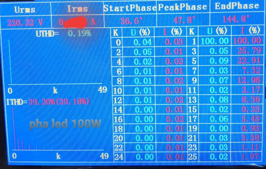

    Theo web đó, mình thấy có vẻ định nghĩa và công thức PF tổng quát trên vẫn khó hiểu và khó giải thích được một số trường hợp, ví dụ như sau:
    -Trong thừa số Cos(phi) thì "góc dịch pha" là của thành phần cơ bản của dòng điện I. Làm sao tính, xác định góc này?
    - Bằng phương pháp toán học: trước tiên đưa dòng điện về dạng phương trình i=f(t), dùng công thức fourier để chuyển phương trình dòng điện thành dạng tổng các hàm sin.
    - PF = cos (phi) x distortion_PF
    suy ra Cos(phi) = PF/distortion_PF. Dùng máy phân tích phổ, hoặc máy đo THD rồi tính ra distortion_PF
    - Dùng mạch lọc lowpass hoặc bandpass filter để lọc bỏ sóng hài, chỉ giữ lại sóng cơ bản. Dùng oscillo so góc lệch pha.
        Cách này quá phức tạp và nhiều bước, không khả thi bạn.
        Tính theo cách mà mình hiểu thì đơn giản hơn nhiều, lại có sẵn công thức toán học: chỉ cần bước đầu là i = f(t) theo Fourier rồi Fit nó theo hàm sin. Thế là ra góc lệch pha, không phải lọc sóng làm gì nữa.

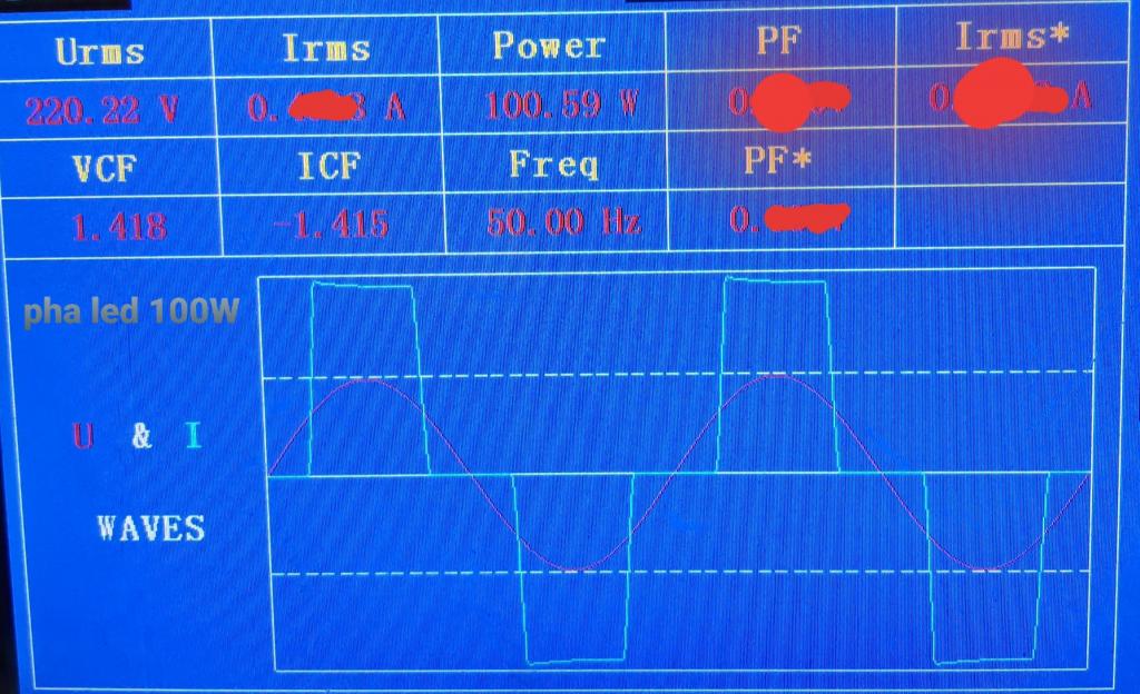

        Mình mới lần đầu thấy dạng sóng dòng điện dạng xung vuông, rất bất ngờ. Theo trực giác, các bạn đoán xem cosphi trường hợp này cao hay thấp, có gần 1 được không nhé:
        • #49
          Ở trên là 3 cách tính khác nhau mà, đâu phải 1 cách có 3 bước đâu mà dài dòng.
          Theo trực giác thì xung vuông này rộng hơn nhiều so với xung gai trong mạch diot cầu+ tụ, PF chắc là khoảng 0,9.
