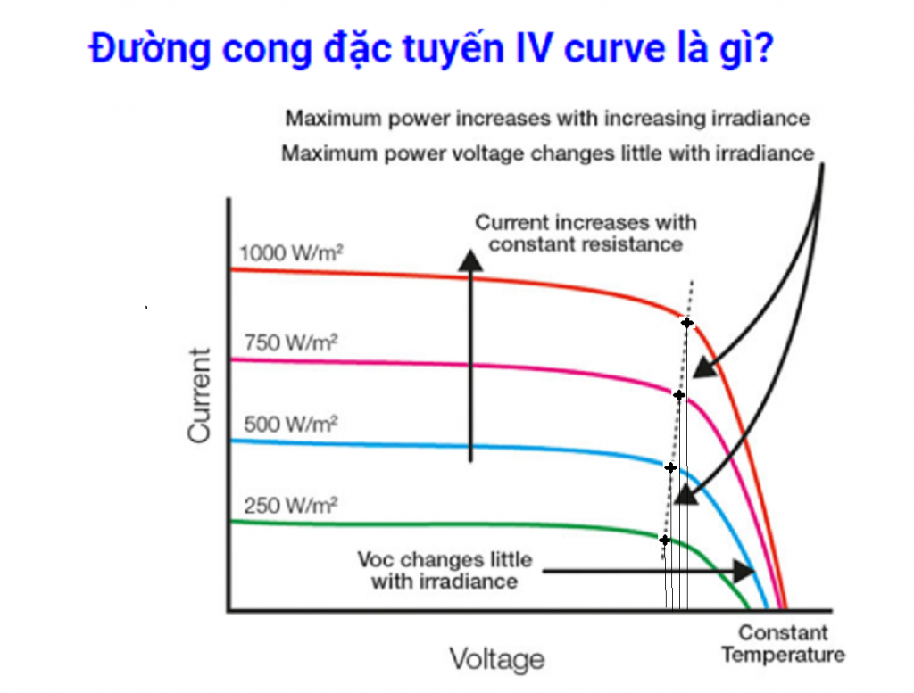

    Rieng cá nhân tôi với trình độ phổ thông đề xuất 1 phương pháp thực nghiệm đơn giản dễ hiểu, dể ứng dung như sau:
    Chú tâm đến thông số “điện áp ra có tải cho công suất ra cao nhất của pin mặt trời”ứng với mổi mức cường độ bức xạ mặt trời. Thông số là thông sổ tổng hợp tạo nên chùm đường cong theo mức quang năng. Thông số này nhà sản xuất pin mặt trời có trách nhiệm cung cấp cho các cty sản xuất biến tần và người mua hàng vì mỗi mã sản phẩm sẽ có 1 họ số liệu khác nhau
    Mach boost hoặc buck (đầu vào của inverter) sẽ áp dụng chế độ duty sao cho điểm làm việc luôn bám vào điểm cho ra Pmax tren đường cong này.
    Có nghĩa là hệ thống thông minh phải có kèm theo ít nhất 1 hoặc nhiều cảm biến quang năng đặt tại vị trí lắp pin, với mặt cảm biến song song với mặt kính của solar panel để mạch điều khiển dựa vào nó cùng với thông số V được khào sát trong phòng thí nghiệm và lưu vào đdủ liệu đề cập bên trên để điều khiển duty của mạch sạc.
    Ý tưởng của tôi xuất hiện chỉ dựa vào suy luận logic và 1 chút kiến thức kỹ thuật điện nhưng không ngờ lại đúng vào trong tâm vấn đề. Số là có một Cty dịch vụ kiểm tra đường đặc tính IV curve ( Cty LONG TECH) chuyen đo đạc cung cấp những thông tin cần thiết cho các nhà đầu tư điện mặt trời. Thuyết minh của họ là phù hợp với lập luận của tôi. Trích dẫn “cung cấp thông tin quan trọng để thiết kế hệ thống điện mặt trời và đảm bảo tối ưu hóa khả năng thu và chuyển đổi năng lượng từ ánh sáng mặt trời” theo biểu đồ minh họa.
    Mach buck hoặc boost trong biến tần sẽ tham chiếu các điểm trong biểu đồ trên để thiết kế hoặc setup mạch điều khiển sao cho nó bám vào các điểm trên mà hoạt động. Nghĩa là mạch điều khiến không lấy đều kiện điện áp ra không đổi giống như các loại mạch nguồn phổ thông mà giữ sao cho điện áp ra của các tấm pin cũng là điện áp vào của thiết bị chuyển đổi bám vào các giá trị đánh dấu trong biểu đồ. Trượt về phía bên trái hay bên phải đểu bị mất cong suất mà khong thấy dấu vết!
    Bài viết này tôi dựa vào các đo đạc trên tấm pin Longi 450w và mạch sạc tự chế trên cơ sở mạch buck điều khiển duty bằng tay với module signal PWM generator hiển thị LCD khá hiện đại và rất rẻ, bước đầu chỉ tạm thời thu được con số điện áp trên là 37V--38V Cụ thể như sau:
    Bắt đầu từ vài% cong suất phát từ 7 giờ--> đến 8 giớ sáng khoảng 15% công suất phát duty cần điều chỉnh từ vaì% đến 55%.Ứng với V=36V
    Và sau đó chỉ cần tăng dần duty đến 70% lúc 12h trưa lúc trời quang không mây là đạt đỉnh công suất ứng với V=38V-->39V vì quang năng max lúc này có lẽ chỉ xấp xỉ 800w/m2 nên diện áp ứng với Pmax chưa đạt đến 41,5V như nhà sản xuất công bố vì đang mùa đông vào giữa trưa mặt trời nghiêng về hướng nam gần 30 độ
    Ý tưởng của bạn rất là hay.
    Cũng không cần lắp thêm cảm biến gì đâu. Một cái mạch lắp ngay trên đường nguồn của nó là phân tích được điểm tối ưu thôi.
    Nhưng tôi nghĩ chỉ phù hợp với mô hình nhỏ, sử dụng vài ba tấm.
    Còn trong công nghiệp nó lại không đơn giản như thế.
    Họ lắp 10- 20, thậm chí hơn nữa modul nối tiếp nhau và tạo ra một mức áp đỉnh tới 800 900 1000vDC.
    Họ mắc thế để tiết kiệm dây dẫn.
    Sau đó điện áp gần 1000v đó mới đưa vào Inveter biến tần chuyển thành điện AC380- 420Vac hòa lưới.
    Mỗi Inveter có đến 10 đường điện áp vào như thế.
    Tổng công suất các đường vào xêm xêm 50 -100 kW
    Tổng số modul cho một cái Inverter vào khoảng 200 cái, trải rộng trên một diện tích lớn. Tất nhiên là nắng trên diện tích đó cũng không đều nhau. Chất lượng kỹ thuật của từng đó tấm Panel cũng không thể đều nhau được.
    Vậy bộ cảm biến >> chương trình >> điều khiển của bạn sẽ can thiệp vào cái Inverter gần 100kW đó như thế nào ?
    Đó là vấn đề lớn, chưa kể các nhà SX thì dấu diếm kỹ thuật của cái Inverter của họ như mèo dấu .... ấy.
    Vậy thì
    Quay lại vấn đề bạn nên làm một mô hình nhỏ, đồng bộ. Từ Panel >> cảm biến>> chương trình>> điều khiển >> Inveter>> ắc quy...
    Sẽ mất nhiều công, tính toán, hiệu chỉnh, dự phòng các sự cố... Không phải là vấn đề quá khó .
    Hi hi !!
