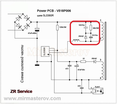

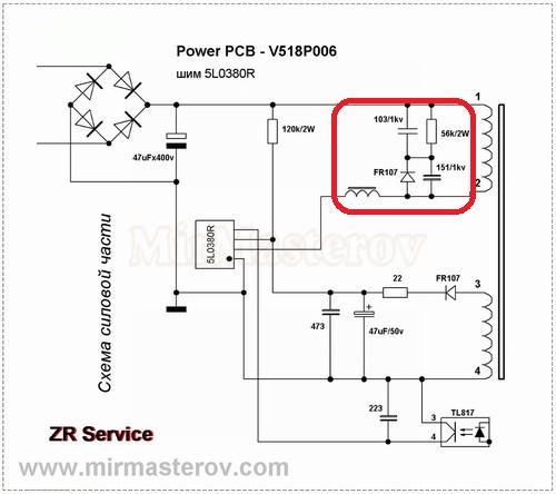

Nguyên văn bởi hoangviet190
thảo luận mạch nguồn xung cơ bản nhất
phần đóng trong ô vàng đó là mạch dập xung để bảo vệ IC , trong hầu hết linh kiện nguồn xung đều có một trong những mạch đó để bảo vệ linh kiện công suất , và hạn chế nhiễu gây ra cho các linh kiện chung quanh .Nguyên văn bởi hoangviet190 Xem bài viếtem thấy sơ đồ của bác kia bỏ phần này mà trên mạch cũ của nguồn em nó cũng có
[ATTACH]82662[/ATTACH]
Nếu không có mạch này thì cũng không ảnh hưởng gì phải không bác?Nguyên văn bởi Quocthaibmt Xem bài viếtphần đóng trong ô vàng đó là mạch dập xung để bảo vệ IC , trong hầu hết linh kiện nguồn xung đều có một trong những mạch đó để bảo vệ linh kiện công suất , và hạn chế nhiễu gây ra cho các linh kiện chung quanh .
Mạch snubber đấy là quan trọng bậc nhất. Thiếu nó IC nguồn chắc trụ được vài giây.
Bạn phải giữ lại mạch snubber trên mạch cũ. Đây là mạch bắt buộc của nguồn xung. Vì đã khuya nên tôi lười vẽ mạch nên đã lấy sơ đồ đấu dây trên mạng để bạn tham khảo. Với sơ đồ đó người vẽ chỉ vẽ cách đấu dây vào mạch mà thôi. Không vẽ mạch snubber vì trên mạch đã có sẵn. Xin lỗi vì đã quên nhắc bạn điều này, vì tuy cơ bản nhưng không phải ai cũng biết. Nếu đã gỡ bỏ mạch này thì phải gắn lại. Đó có thể là nguyên nhân làm điện áp ra tăng cao gây nổ tụ bên thứ cấp.
Bác ko onl sớm, em gà mới bước chân vào nghề điện tử. Bác bảo em gỡ bỏ những linh kiện ko liên quan, em ko biết thề là gỡ hết ra ráp mạch như đúng trong sơ đồ luôn. Nó nổ 1 con tụ, cháy 1 con trở em gỡ ra rồi cắm vào thì nó cứ kêu rẹt rẹt liền tắt ngayNguyên văn bởi Tuanhonglac Xem bài viếtBạn phải giữ lại mạch snubber trên mạch cũ. Đây là mạch bắt buộc của nguồn xung. Vì đã khuya nên tôi lười vẽ mạch nên đã lấy sơ đồ đấu dây trên mạng để bạn tham khảo. Với sơ đồ đó người vẽ chỉ vẽ cách đấu dây vào mạch mà thôi. Không vẽ mạch snubber vì trên mạch đã có sẵn. Xin lỗi vì đã quên nhắc bạn điều này, vì tuy cơ bản nhưng không phải ai cũng biết. Nếu đã gỡ bỏ mạch này thì phải gắn lại. Đó có thể là nguyên nhân làm điện áp ra tăng cao gây nổ tụ bên thứ cấp.
không sao cả ! vãn còn online được là tốt rồi , đó cũng là một bài học không bao giờ quên em nhé !đó cũng là một cách nhắc là phải học kỹ trước khi làm một việc mới em ơi .Nguyên văn bởi hoangviet190 Xem bài viếtBác ko onl sớm, em gà mới bước chân vào nghề điện tử. Bác bảo em gỡ bỏ những linh kiện ko liên quan, em ko biết thề là gỡ hết ra ráp mạch như đúng trong sơ đồ luôn. Nó nổ 1 con tụ, cháy 1 con trở em gỡ ra rồi cắm vào thì nó cứ kêu rẹt rẹt liền tắt ngay
khả năng là vẫn còn sống vì nó còn dao động , nhưng e rằng nó không thực hiện được việc kích xung ra , mọi cái đều chỉ là suy đoán thôi , cách kiểm tra là đo có áp mồi không , áp tại chân Vcc (12-15v) khoảng 9,5v là mồi cho chạy được, kiểm tra lại toàn bộ phần nắn điện bên thứ cấp có con nào ra đi nữa không , một con tụ , hoặc diode , zen chết là nguồn không chạy được đó.Nguyên văn bởi hoangviet190 Xem bài viếtVâng, em cám ơn các bác. Vậy bác cho em hỏi liệu con IC có còn sống không? Khi cắm nguồn vào vẫn có tiếng tạch tạch
nên thay đúng số hoặc tương đương nhé .Nguyên văn bởi hoangviet190 Xem bài viếtCó 1 con diod SB160 bị thủng, thay 1 con diod bất kì khác vào đc ko hay phải thay đúng tên hả bác?
Tương đương có những con nào hả bác, em nghĩ đây là diod xung có phải không bác? Em có những con này thì thay con nào đc HER107 FR154Nguyên văn bởi Quocthaibmt Xem bài viếtnên thay đúng số hoặc tương đương nhé .
vì không biết là con diode hư nằm ở chỗ nào trên mạch nên chưa thể góp ý được , vẫn biết là diode xung nhưng còn áp làm việc của nó nữa .Nguyên văn bởi hoangviet190 Xem bài viếtTương đương có những con nào hả bác, em nghĩ đây là diod xung có phải không bác? Em có những con này thì thay con nào đc HER107 FR154
Nó chạy đến con 5551 bác ak vs con tụ bị nổ 16v/100uF xuống mass, qua 1 con trở mà em bảo bị cháy xuống mass nữa. Trước nó là chân thứ 3 của con LM317TNguyên văn bởi Quocthaibmt Xem bài viếtvì không biết là con diode hư nằm ở chỗ nào trên mạch nên chưa thể góp ý được , vẫn biết là diode xung nhưng còn áp làm việc của nó nữa .Last edited by hoangviet190; 17-02-2014, 23:39.
