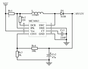

Xin anh chi em hướng dẫn cho cách nào hiệu quả và tiết kiệm nhất. Em xin cám ơn ah.
Trong nguồn máy tính có mức 12V rồi , bạn có thể dùng luôn.Còn nếu kích từ 5V lên 12 V thì dùng mạch dao động blocking sau đó chỉnh lưu và lọc cho chất lượng điện áp rất tốt nhưng còn tùy công suất bạn cần là bao nhiêu.

+ Nếu mà từ nguồn USB thì chỉ có 5V làm sao mà lên đựoc 12V hiện này có nhiều cách để đưa thằng này lên đựoc 12V đơn giản tôi chỉ đưa ra 2 phương pháp sau :
1 ) DÙng nguồn boot (Tức là nâng áp DC-DC cái này tổn hao công suất lớn và hiệu suất kém)
2) Dùng biến áp xung hay còn gọi mà mạch push-pull(Đơn giản những cũng phức tạp nhung mà nó cho hiệu suất biến đổi cao)
3) Ngoài ra còn nhiều phương pháp nữa để biến đổi DC -DC như : Half Bridge Converter, Full Half Bridge Converter, Flyback....

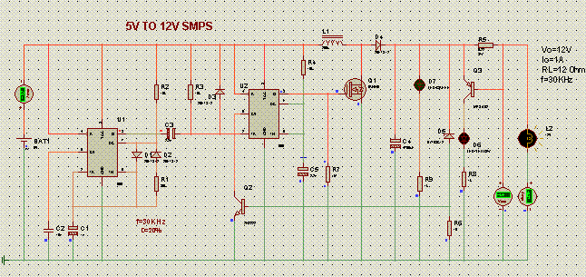

Ở đây bạn có thể tham khảo mạch boot đơn giản 5C lên 12V. Làm mạch này vừa học vừa thực hành quá hay. Sử dụng 555 để băng xung!
Có cả chương trình mô phỏng Protues
Nếu đơn thuần là bạn muốn tận dụng nguồn 12V từ máy tính thì làm theo cách của mình. Ko nên tận dụng 5V từ máy tính để nâng lên 12V, nếu xãy ra chạm chập thì khả năng máy tính của bạn sẽ trở thành đống phế liệu là rất lớn.
Nên dùng nguồn 5V khác(ko phải từ máy tính) rồi làm theo cách của bác biendt hoặc của bác Cảnh Sát thì tốt hơn.
Dùng con mc34063a theo cách của bác Cảnh Sát đúng là rất tiện, con này cũng dễ kiếm lại rẻ. Theo mình nếu phải dùng nguồn ngoài thì lại không tiện lắm , nếu có giải pháp bảo vệ nguồn 5v từ cổnguusb này thì tuyệt đỡ bị banh cổng.. em thấy quạt rồi đèn dành cho laptop cổng usb bọn TQ làm vẫn bán chạy ầm ầm đấy thôi mà ko thấy hỏng hóc gì. Hiện tại là em vẫn dùng hub usb ngoài nên có vấn đề gì thì banh cái hub này trước. Vậy xin hỏi cao kiến các bác về giải pháp bảo vệ cổng usb với ạ?
Tùy theo dòng sử dụng mua 1biến áp từ 3A trở lên,ráp mạch ổn áp ,vừa an toàn ,vừa bền!
