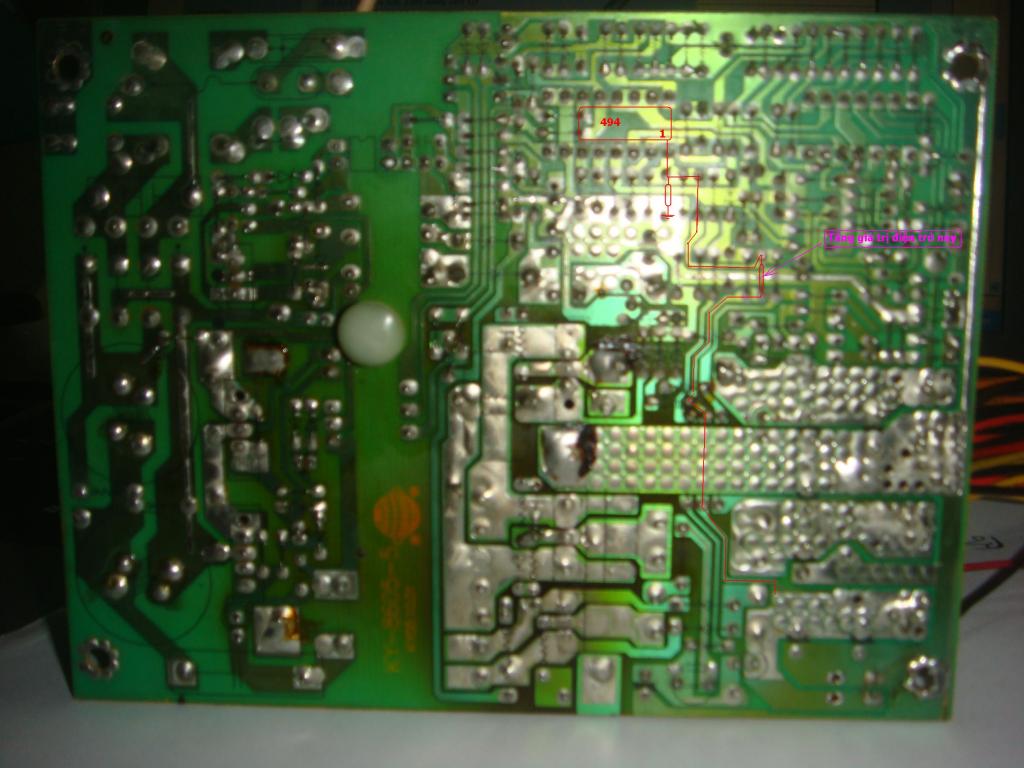

Cuối cùng thì em cũng đã hoàn thành bộ sạc:
Nhưng lại có 1 số vấn đề bất tiện như sau:
- Kẹp ắc quy vào là cái quạt nguồn chạy luôn vậy sinh ra vấn đề đang sạc đêm mà mất điện thì cái quạt này chén hết điện từ acquy mất bác nào chỉ giúp em đấu quạt ra chỗ nào để loại bỏ việc trên với?
- Khi cắm điện 220 trước rồi kích nguồn chạy rồi kẹp nguồn DC ra vào 2 cực bình thì nguồn ngừng chạy => không sạc được mà chỉ cái quạt gió quay do có điện DC từ bình đi ngược vào. Phải làm ngược lại mới được vậy là sao?
Mình thì hay chuyển quạt sang đường 5V (lúc này là 6V) chạy êm.Nguyên văn bởi Lucent Xem bài viếtNguồn máy tính có cấp ra điện áp -5V và - 12V, ta có thể sử dụng điện áp -12V để chạy quạt làm mát mà chẳng cần lắp thêm Diot, có điều phải đổi lại chân của quạt, chân - quạt vào -12V và chân + quạt vào mass.
Nạp accu nhỏ thì không cần chế lại nguồn dùng đường 3,3V và đường -12V để nạp.
Bác nên lắp vào đường -12V và chế thêm mạch điều khiển tốc độ quạt theo nhiệt độ của nguồn. thì nguồn vừa mát lại êmNguyên văn bởi vhkhoi Xem bài viếtMình thì hay chuyển quạt sang đường 5V (lúc này là 6V) chạy êm.

Không biết bác Hoàng Tâm còn hỗ trợ chủ đề này không, nhưng mình đang làm theo hướng dẫn của bác cụ thể như sau:
Theo các hướng dẫn của bác Hoàng Tâm mình đã tăng giá trị điện trở từ đường +12v (Đấu nối tiếp một biến trở) điện áp ra chưa có tải đo được Min 12v Max15v nhưng lại nẩy sinh một vài tình huống khi mình thử với một tải là một bóng 12v25w như sau:
- Nếu để ở điện áp 12v thì kẹp tải vào không vấn đề gì (đèn sáng).
- Nếu để điện áp ở 15v khi kẹp tải bộ nguồn tự động ngắt (đèn không sáng).
Nhờ bác Hoàng Tâm và các bác pro hướng dẫn khắc phục tình trạng này và tiếp tục hướng dẫn giúp mình tăng dòng cho bộ nguồn để làm bộ nạp ắc quy 150ah giống bác Hoàng Tâm.
Xin chân thành cảm ơn các bác!Website: ;
Nó ngắt có thể là do mạch bảo vệ quá áp đã đến ngưỡng hoạt động, bạn giảm điện trở để áp ra giảm xuống 14-14,5V rồi thử tải xem sao. Các điện trở hồi tiếp điện áp từ đường 3V3 và 5V về chân 1 của 494 nên nhổ bỏ đi, tìm con diode ổn áp của mạch bảo vệ cũng nhổ đi luôn cho gọn.Nguyên văn bởi hoangnganvn Xem bài viếtTheo các hướng dẫn của bác Hoàng Tâm mình đã tăng giá trị điện trở từ đường +12v (Đấu nối tiếp một biến trở) điện áp ra chưa có tải đo được Min 12v Max15v nhưng lại nẩy sinh một vài tình huống khi mình thử với một tải là một bóng 12v25w như sau:
