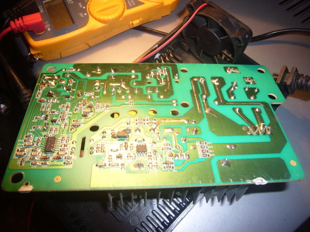

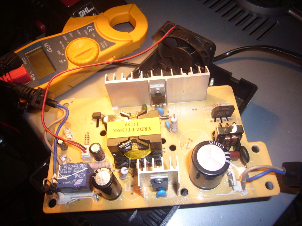

chào ae diển đàn mình đã kiểm tra kỷ có xung dao động tại chân số 6 IC3842 vào chân g fet CS tốt và R tại chân D rất ok kể cả ngỏ output bên thứ cấp vậy mà khi cho chạy vẫn cứ nổ cầu chì và fet CS , có bao giờ dụng biến thế swching kô xin ae góp ý giúp vì bộ nguồn này đã có thợ sữa rồi mong ae giúp đở mình cám ơn nhiều

anh ơi cho em hỏi cục sạc của em chạy con 8n60c ,con uf1004(sơ cấp),và con 3843.nó bị chết con 8n60c và mặt duói bị đứt con r9a cho em hỏi con đó có giá trị bao nhiêu vạy a,và con 8n60c có thể thay bằng con nào khác đc ko anh?Nguyên văn bởi hoangtam741 Xem bài viếtVấn đề chính là bạn phải có sẵn linh kiện để thay thế, thay thử rồi tự đúc rút ra kinh nghiệm. Các linh kiện hay chết như FET hay BJT công suất, nếu nổ cầu chì là hay chết bọn này. Các điện trở thường hay chết cháy, tụ chết thì lồi hay nổ tung. Các IC thường chết im lìm, bạn cứ thay thử từng con vào, nếu chạy là IC cũ chết (vứt đi luôn), nếu hiện tượng vẫn vậy thì IC cũ còn dùng được, kiểm tra thay thế con khác.

Bạn xem lại 2 vấn đề:
1. để sạc bình 48v thì điện áp không tải khoảng 48v * 1.2 = 57.6v, Đây là điện áp tối đa khi sạc đầy bình --> cho ngưng sạc
2. mạch giới hạn dòng sạc, khi phần này bị hư có thể làm mất dòng sạc ( vẫn có áp không tải )
Phần phản hồi áp hỏng => flyback chạy tẹt ga => áp đầu ra dâng cao trên 63V => tụ lọc đầu ra nổ. Cần kiểm tra lại phần phản hồi áp, thường là chết IC cách ly quang hoặc TL431.
- 1 like
Cảm ơn các bạn đã hướng dẫn, mình đã sửa đúng như thế.Nguyên văn bởi bqviet Xem bài viếtPhần phản hồi áp hỏng => flyback chạy tẹt ga => áp đầu ra dâng cao trên 63V => tụ lọc đầu ra nổ. Cần kiểm tra lại phần phản hồi áp, thường là chết IC cách ly quang hoặc TL431.
