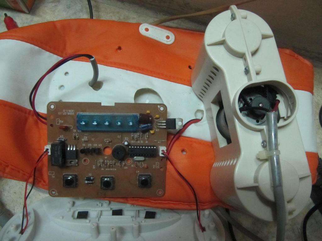

nhờ sửa các bạn chỉ cách sửa, máy rung bụng
nhìn thấy đó là con VDK 89C2051, chú phải nói rõ là lúc hoạt động bình thường nó khác với lúc bị hư thế nào, hay là cắm nguồn vào ko chạy hay sao đó chứ nói hư ai biết hư cái gìNguyên văn bởi hanoibuon Xem bài viếtem mình, có cái máy rung bụng mới dùng được ít hôm, nay nó tự nhiên không hoạt động nũa,
nhờ AE phán hộ xem nó bị hỏng cái gì............

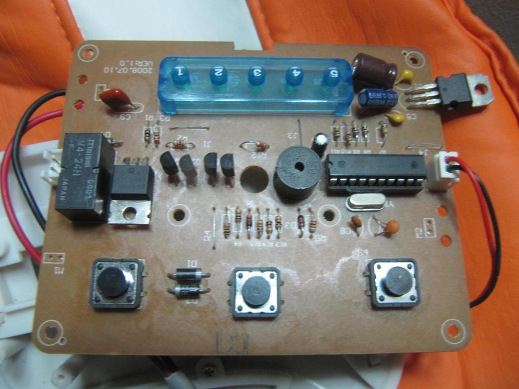

hình của em nó đây,........ [ATTACH=CONFIG]42397[/ATTACH]
rung thì phải có phần động cơ hay cuộn dây nữa chứ nhỉNguyên văn bởi hanoibuon Xem bài viếtlúc nó chạy thì rung bần bật, lúc nó không chạy thì tịt ngóm không thấy rung nữa
bạn up luôn phần đó lên và mặc sau của mạch đóemail:
mạch này chắc chết công suất con điều khiển động cơ ấy.chắc gần cái role(bên tay trái ko nhầm là vậy).còn phần vi điều khiển chắc kết hợp với nút bấm để tạo xung.đo chân 20 và chân 1 của vdk cho chắc, chắc vẫn có điện áp 5v.mạch này từ 2008 mới cái gì mà mớiSửa biến tần, Servo, Máy hàn , Máy tính công nghiệp, Nguồn xung 0978666571

trước tiên bạn kiểm tra phần motor thử bằng cách cấp nguồn cho nó thử nó có rung không từ 6V đến 9V. nếu rung rồi thì tiếp theo bạn kiểm tra con công suất đoềi khiển miotỏ đó. xem thử nóng ko. mà bạn ko biết đtử thì thử cách nào đây nhỉ. có chi pam yahoo mình (lưu ý đúng thời gian nha ngoài thời gian đó ko trở lời)email:
Nguyên văn bởi sang_dientu Xem bài viếttrước tiên bạn kiểm tra phần motor thử bằng cách cấp nguồn cho nó thử nó có rung không từ 6V đến 9V. nếu rung rồi thì tiếp theo bạn kiểm tra con công suất đoềi khiển miotỏ đó. xem thử nóng ko. mà bạn ko biết đtử thì thử cách nào đây nhỉ. có chi pam yahoo mình (lưu ý đúng thời gian nha ngoài thời gian đó ko trở lời)
mình thử motor rùi vẫn chạy, cắm dây nguồn 220 vào nghe thấy con role kêu tành tạch
vừa cấp nguồn relay kêu 1 tiếng hay sao, rồi sau đó ấn nút có hiện tượng gì xảy ra tiếp theoNguyên văn bởi hanoibuon Xem bài viếtmình thử motor rùi vẫn chạy, cắm dây nguồn 220 vào nghe thấy con role kêu tành tạch
