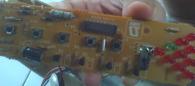

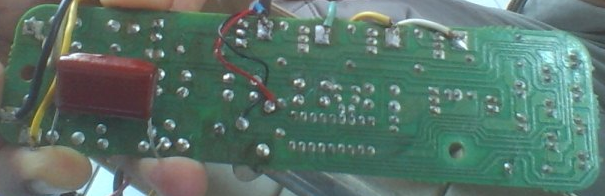

nhà mình đang dùng cái quạt hiệu asia có romote...nó bị triệu chứng thế này..khi cắm điện vào là quạt tự bật chế độ quay(swing), khi bấm on thì nó chạy đúng 1 tiếng là tự tắt..mình đã tháo cái mạch ở trong ra nhưng mà ko bik chập chỗ nào hết...bác nào đã sửa xin giúp với...thanks

Bác kiểm tra con triac cấp nguồn cho motor swing, con này hay bi chạm lắm.Nguyên văn bởi quangthaiaa2 Xem bài viếtnhà mình đang dùng cái quạt hiệu asia có romote...nó bị triệu chứng thế này..khi cắm điện vào là quạt tự bật chế độ quay(swing), khi bấm on thì nó chạy đúng 1 tiếng là tự tắt..mình đã tháo cái mạch ở trong ra nhưng mà ko bik chập chỗ nào hết...bác nào đã sửa xin giúp với...thanksKhông phải tôi thất bại 9999 lần mà tôi đã 9999 lần thành công nhận biết những gì mình chưa làm được

Bạn thay cái tụ không phân cực ngay đầu nguồn vào xem sao, loại quạt này thường dùng tụ 104j 400v kết hợp với R để giảm áp, sau đó vin bằng con diode zener 6,5vNguyên văn bởi quangthaiaa2 Xem bài viếtnhà mình đang dùng cái quạt hiệu asia có romote...nó bị triệu chứng thế này..khi cắm điện vào là quạt tự bật chế độ quay(swing), khi bấm on thì nó chạy đúng 1 tiếng là tự tắt..mình đã tháo cái mạch ở trong ra nhưng mà ko bik chập chỗ nào hết...bác nào đã sửa xin giúp với...thanks
rất hay bị hư tụ này ....
thay xong tắt bỏ chế độ timer đi...
Mạch có mấy cái linh kiện...., tốt nhất bạn mang ra thợ...Nguyên văn bởi quangthaiaa2 Xem bài viếtđã thay tụ, rồi thay cả zenner vẫn thế các pác ah...mình nghĩ có vấn đề ở mạch nguồn...chắc phải thay cả mạch quá...ko bik giá có cao ko nhỉ...hix
tôi có dư cái mạch đang chạy tốt, nhưng bị mất remort, bạn ở đâu? nếu gần tôi cho về lắp vào là chạy....

Mạch của bác chết IC rồi, mua mạch khác lắp vô cho nhanh, không có mạch giống vậy thì chịu khó độ lại chút là OK.Nguyên văn bởi quangthaiaa2 Xem bài viếtthanks 2 bác binhbazan và pvc28...mình đã thay con triac rồi mà vẫn thế, mình sẽ thử cách của bác pvc28...thanks các bác nhiều.Không phải tôi thất bại 9999 lần mà tôi đã 9999 lần thành công nhận biết những gì mình chưa làm được
