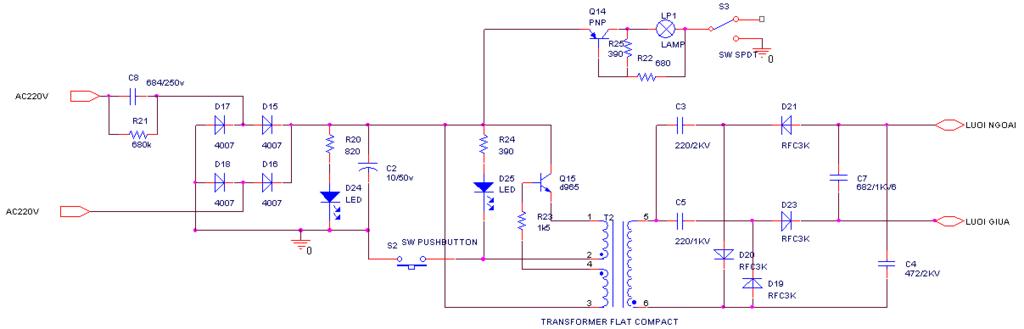

Chẳng hiểu sao vợt muỗi mua về dùng chưa được bao lâu thì đã hỏng các đại ca nào biết cách khắc phục xin chỉ giáo cho. nếu có sơ đồ phân tích mạch thì càng tốt. Xin cảm ơn

Vợt muổi thì có hai loại hư :
1 - Hư nguồn (hỏng pin charge) vì mạch charge hơi bị chuối quá
2 - Hư mạch, chia làm hai phần :
a> Chết tranistor dao động
b> Tiêu mấy con tụ do không chịu được xung áp
Tôi mới gặp mấy cái bị hỏng thôi, nhưng mỗi cái hỏng 1 kiểu:
- rò rỉ lưới vợt, do nhựa cách ly chất lượng kém, hoặc dính bẩn, nên 2 lưới bị nối tắt - vợt mất tác dụng.
- transistor dao động chết.
- đứt ngầm cuộn dây biến áp.
mình đã mua được rất nhiều vợt muỗi hỏng và hầu như chưa thấy cái nào hỏng do mạch điện cả ( thậm chí pin của nó nhiều cái còn rất tốt). hỏng hóc của vợt muỗi chủ yếu do bị đứt dây từ mạc điện đến lưới hoặc bị chập giữa 2 lưới. Sở dĩ bị như vậy vì bạn để ý sẽ thấy chỉ có 2 lớp lưới ngoài cùng là có thể hàn được, lớp giữa bằng nhôm ko thể hàn được nên nó bắt bằng 1 cái "khuy", cái này hay bị chập chờn nhất. còn nếu vợt có điện nhưng ko nổ thì theo kinh nghiệm của mình là con tụ cao áp bị rò, bạn chỉ cần thay 1 con khác là ok.

hu hong thuong thay nhat lahu bin +bienthe rung ve m,ach chap nhieu lam cho biet the rung hoat dong kôn dinh gay ra dut chan
hong kieu nay ban chi can thao ra coi ki cac chan la thay cho hong noi lai la song

Tôi có vài cái hỏng cũng có những cái hỏng đơn giản thì làm được nhưng có mấy cái khi đo nguội mạch thì bình thường tư lưới đến nguồn rồi đến tranzitor đều bình thường, thậm trí đến thay cả tụ cao áp cũng chẳng thấy gì. Cái tôi nghĩ ít hỏng nhất là biến áp rung thì chưa thử. Nhưng tôi thấy phần lớn là hỏng ở phần giao động mất g động. Có ai có cao kiến khác không ?
em thấy có cái vợt nhà em vẫn bình thường nhưng có điều sạc điện rất lâu mà nó chỉ chạy được có tí đã lại yếu, phải đập mạnh muỗi mới chết!(khi khỏe nó có tiếng rè rè phóng điện cơ). có ai có ý kiển gì về vấn đề sạc của nó không?
