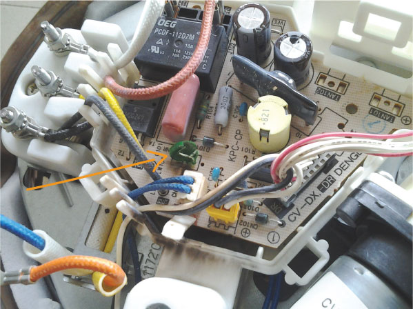

Nối cơm điện nhật nội địa cắm nhầm điện 220v

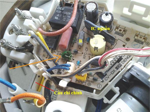

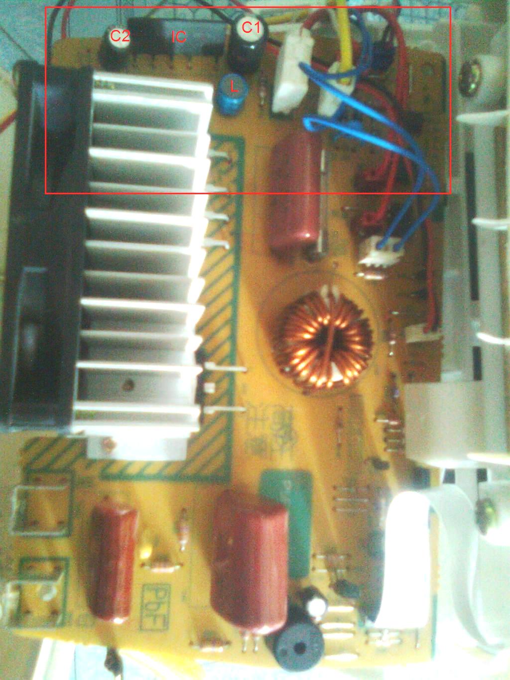

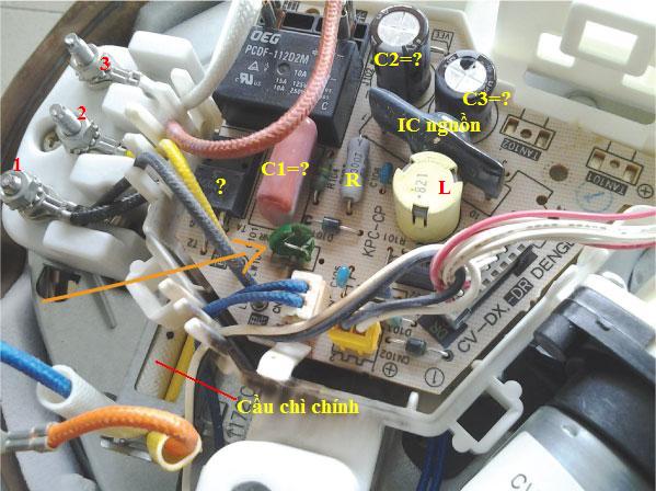

Bạn kiểm tra linh kiện khu màu đỏ ấy, đo áp trên tụ C1 (150V), trên C2 (13V), đo cuộn L xem có đứt không. Nếu có áp trên C1 mà không có áp trên C2 là hỏng IC nguồn. Không có áp trên C1 là đứt cầu chì (phụ) là một đoạn mạch in mảnh hoặc cầu chì nằm trong cụm cảm biến nhiệt. Bạn dò ngược từ dương tụ C1 ra 1 diode nắn mắc nối tiếp với trở vài chục Ohm, kiểm tra xem trở có đứt không. Mệt nhất là chết IC nguồn vì loại này mình chưa thấy bán mới, chỉ có tháo ở mạch cũ ra hoặc độ bằng IC MIP283 hoặc VIPer12A.Chuyển điện điều hòa Nhật, nồi cơm IH ... từ 100V sang 220V

Bạn câu 2 dây từ chân tụ C2 ra rồi đo vôn xem lúc đun được bao nhiêu, lúc ngắt là bao nhiêu vôn. Quan sát kỹ xem C1 có bị xì dầu ra không, mà tốt nhất là thay luôn C1 đi vì nó đã bị quá áp làm nóng hoặc khô tụ.Chuyển điện điều hòa Nhật, nồi cơm IH ... từ 100V sang 220V

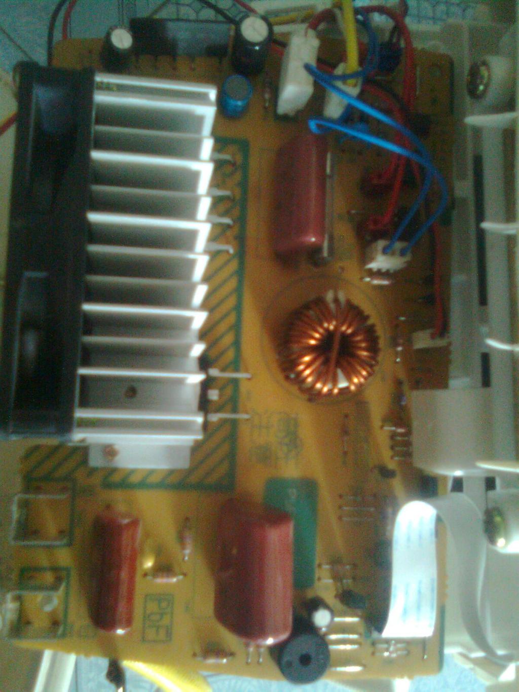

Nồi không phải chạy liên tục mà nó chạy theo chương trình đặt sẳn. Trong thời gian 20 phút đầu thì nó chạy gián đoạn. Thời gian chạy và ngắt tùy theo nhiệt độ bên trong nồi. Nhiệt độ càng tăng thì thời gian dẫn càng ngắn. Khoảng 20 phút sau nó mới bắt đầu chuyển sang giai đoạn nấu chính thức khoảng 20 phút trước khi chuyển sang giai đoạn hâm. Vì vậy cần phải kiên nhẫn theo dõi chế độ chạy của nó chứ vội vàng quyết đoán thì rất dễ mắc sai lầm khi chẩn đoán pan. Nếu có hư hỏng trong các bộ phận cảm biến thì nó sẽ báo lỗi.Nguyên văn bởi huu_mecpro Xem bài viếtEm làm nó chạy rồi. nhưng nấu thử cơm thì cơm không chín. cho em hỏi khi nồi đang chạy đo điện áp ở hai đầu quận dây là bao nhiêu vôn? (nồi điện 100v). cái nồi của em khi đang chạy em đo hai đầu quận dầy được khoảng 50v như vậy có đúng không?
Em đã thay, sửa những gì để nó chạy, cơm không chín thì nó ở trạng thái nào ? Nước nó có sôi được hay chỉ ở trạng thái ấm tay. Như bác quanghien54 nói chính xác đấy, chu trình đun xong nồi cơm là khoảng 50 phút. Khoảng 15 - 20 phút đầu nước chỉ ấm tay thôi để ngâm cho mềm gạo. Sau đó là quá trình đun sôi (có hơi bốc ra ở nắp nồi), sau đó là quá trình ủ cho dền cơm, cuối cùng là giữ ấm cho cơm bằng may-so phụ quanh nồi và trên vung. Bạn phải kiên nhẫn theo dõi thì mới được.Nguyên văn bởi huu_mecpro Xem bài viếtEm làm nó chạy rồi. nhưng nấu thử cơm thì cơm không chín. cho em hỏi khi nồi đang chạy đo điện áp ở hai đầu quận dây là bao nhiêu vôn? (nồi điện 100v). cái nồi của em khi đang chạy em đo hai đầu quận dầy được khoảng 50v như vậy có đúng không?Chuyển điện điều hòa Nhật, nồi cơm IH ... từ 100V sang 220V
Bạn rút bỏ dây của các may-so phụ đi rồi đun xem nước có ấm được không, nếu không tăng nhiệt là phần "bếp từ" chưa hoạt động. Để sửa phần này bạn kiểm tra 3 con tụ đỏ (to) trước xem có con nào đứt hay giảm trị số không (tụ 6uF/150V, tụ 224/800V và 1 con đấu // điện vào AC). Ảnh hơi mờ nên mình nhìn không rõ, nó có 2 con tran (C3311) ngược liên quan tới dò điện áp vào để báo về VSL. Một con đóng khi có điện AC để cho phép VSL hoạt động, một con đóng khi AC quá cao báo về VSL để cắt dao động của IGBT. Bạn đo xem có chết con nào không ? Cầu chì chính không đứt thì cầu nắn và IGBT không vấn đề gì.Nguyên văn bởi huu_mecpro Xem bài viếtem không thay con gi cả. em nấu thử thì cơm bị sống. cắm thử 1 nước nhưng không sôi,chỉ ấm thôi.Chuyển điện điều hòa Nhật, nồi cơm IH ... từ 100V sang 220V

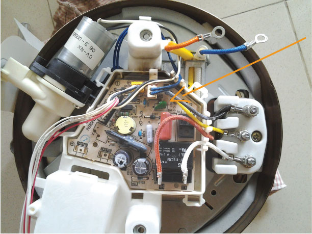

Nổ rồi thì bác nhổ bỏ nó đi, kiểm tra xem cầu chì chính đứt chưa. Thường đứt cầu chì phụ (là đoạn mạch in mảnh) nối tiếp với diode nắn của phần cấp nguồn cho mạch điều khiển. Bác nối lại là chạy được nhưng lần sau nhớ đừng cắm nhầm nữa nhé ! Loại bình này có thể chuyển để dùng 220V được đấy, chi phí linh kiện chưa đến 100K đâu, nếu bác muốn tôi sẽ hướng dẫn làm.Chuyển điện điều hòa Nhật, nồi cơm IH ... từ 100V sang 220V

Không cần phải thay con mới ah bác? Cầu chì chính vẫn còn, chỉ đứt cầu chì phụ thôi. Vậy giờ lấy đoạn dây đồng mảnh hay chì hàn nối lại là ok.

Linh kiện bác cần mua : 2 con diac DB3, BTA41-600, BTA12-600, 2 trở 300K (hoặc 4 con 150K), 2 trở 47K-3W, tụ 10-22uF/400V, tụ 225/400V, cuộn L=152.
Bước 1: Chuyển nguồn nuôi cho mạch điều khiển:Tháo các dây 1,2,3 cấp nguồn cho may-so đốt nóng, chỉ giữ lại 2 dây cấp nguồn 220V cho bo mạch điều khiển. Tụ C1 nếu là tụ lọc nhiễu AC (đấu song song với đường 220V) thì thay bằng 225/400V. Tụ C2 nếu là 22uF/160V (200V) thay bằng 10-22uF/400V. Tụ C3 = ? có thể không cần thay. Cuộn L gốc là 822 thay bằng 152. Cuộn này không thay cũng có thể chạy được nhưng không an toàn cho IC nguồn (không bền). Nếu mua không được thì gỡ ra quấn lại (khoảng 150 vòng quấn lên thành 250-270 vòng dây 0,2 li).
Đến đây bác có thể cắm trực tiếp 220V để thử vận hành, tất nhiên là chưa đun nóng được, tôi sẽ hướng dẫn tiếp bước 2 (chuyển nguồn cho các dây may-so đốt nóng).Chuyển điện điều hòa Nhật, nồi cơm IH ... từ 100V sang 220V
