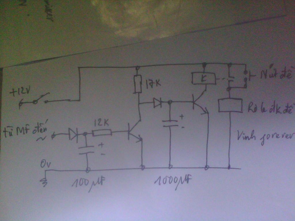

mình có ý tưởng như thế này, các ae trên dd góp ý cho ý tưởng này thành sự thật nha ! mình muốn làm 1 cái mạch tự đề cho xe máy ,tóm lai nó giống như của xe ôtô vậy . Ae ai biết nên dùng ic gì và mạch như thế nào giứp mình nha !

có thể làm như sau:lắp mạch rơ le thời gian có cảm biến điện áp máy phát.khi ta vặn chìa khóa sang On>cấp mạch cho cuụon hut role >rơle làm việc nối kín mạch tiếp điểm cho rơ le đề> máy nổ.khi máy đã nổ,phản hồi từ điiện áp máy phát đưa về khóa rơle này lại,moto đề ngừng làm việcThu mua Vệ tinh,Tàu ngầm,Vũ khí hạt nhân cũ giá cao

gửi anh em tham khảo mạch mình đã lắp gần 3 năm rồi vẫn chạy ok
Yêu cầu : máy phải dễ khỏi động trong vòng 3-4 giây , có thể để gananty nhạy một chút để dễ khởi động ,hoặc máy đang nóng thì ok lắm
Nguyên lý :
khi bật khóa điện , rơ le K làm việc ngay ,đóng tiếp điểm cấp điện cho rơ le đề > mô tơ đề làm việc > máy nổ .
Khi máy đã nổ ổn định , điện áp xoay chiều từ máy phát qua điôt nắn,lọc qua C 100 đủ kich cho Q1 mở lớn > nối trở 17K xuống mass làm mất thiên áp của Q2 > Q2 tắt > K mất điện > rơ le đề ngừng làm việc > mô tơ đề nghỉ.
hình vẽ còn thiếu một đi ôt nối song song với cuộn hút K để dập tăt điện áp ngược bảo vệ Q2 , các bạn nhớ bổ xung vào nhé.Tiếp điểm của rơ le K ta đấu song song với nut đề là được, khi nào ko thich dùng nữa căt dây là xong.Thu mua Vệ tinh,Tàu ngầm,Vũ khí hạt nhân cũ giá cao
