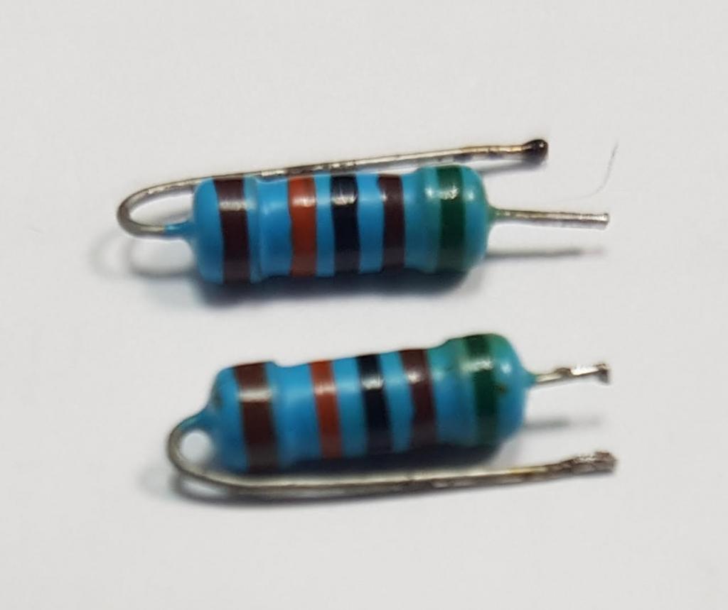

Khi sửa mạch điện gặp phải điện trở có nhiều vạch như hình bị đứt không thể đo ohm được nhưng vẫn còn mã màu, đọc ngược hay đọc sui sao cho đúng nhất ? xem file ảnh đính kèm
Đọc trị số điện trở sao cho chính xác nhất ?
Xác định vòng sai số trước, 1 số màu không thể làm sai số được nên ta có thể loại trừ. Theo quy ước thì vòng sai số cũng phải cách xa hơn các vòng khác. Xác định xong thì đọc theo chiều ngược lại thôi.
Thật không may con trở trên hình cả vòng nâu và xanh lá đều có thể làm sai số nên không loại trừ được, chúng cũng cách đều như nhau với 3 vòng còn lại (không theo quy ước). Vậy chỉ còn cách đọc theo cả 2 chiều và lựa chọn trị số thông dụng hơn thôi. Ta có 1300 (đọc từ trái qua) và 510000 (đọc từ phải qua). Trị số 510000 (510k) thông dụng hơn nên ta chọn
Trị số 1300 ohm (1.3K ohm) trong loại điện trở 5 vòng màu cũng rất thông dụng nên không nên vội vàng loại đi cách đọc này. Nếu khó khăn trong việc xác định trị số, thì nên phân tích mạch điện để xác định. Vì 2 cách đọc cho ra 2 giá trị chênh lệch rất nhiều nên không khó để xác định trị số nào phù hợp với vị trí của nó trong mạch điện.
Tuy nhiên, tôi quan sát thì vẫn nhận ra màu xanh lá vẫn có khoảng cách rộng hơn (tính từ cạnh khấc cao lên của điện trở) trong khi màu nâu hẹp hơn sát cạnh khấc hơn. Các bạn cứ lấy cạnh khấc làm chuẩn để so sánh sẽ có 1 bên rộng hơn sẽ là sai số. Cả 2 điện trở trong hình đều có màu xanh lá có khoảng cách rộng hơn nên tôi cho rằng máu xanh lá là sai số. Như vậy điện trở này là 1.3K. Bạn có thể soi dưới kính lúp để thấy rõ các khoảng cách.
