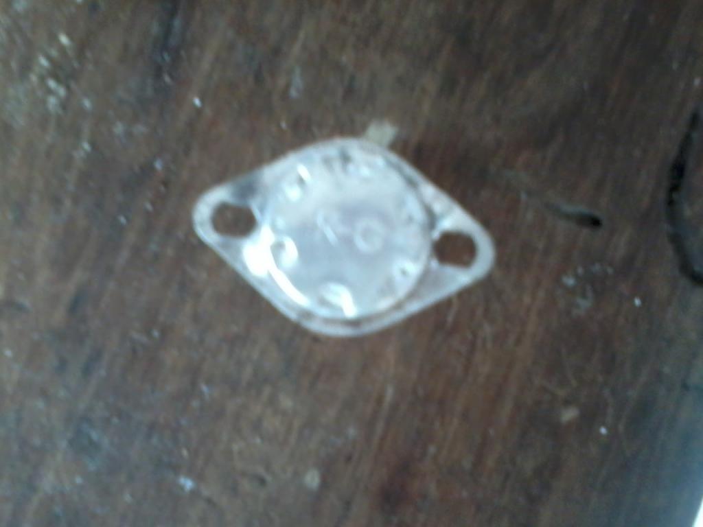

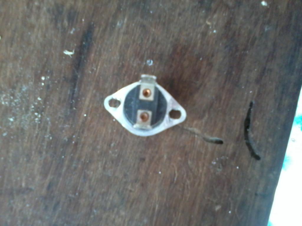

mình biết loại đó rồi. nếu ko có cách gì thì bác nghiên cứu lắp sò nhiệt xem có được ko
nó chỉ là con cảm biến nhiệt thôi bác chọn loại có nhiệt độ thích hợp lắp dưới đáy nồi. khi cơm chín thì nhiệt độ phù hợp nó sẽ tự động ngắt điện. hình của nó đậyNguyên văn bởi yidage Xem bài viếtem k bít loại đó.bác có kinh nghiệp bày thử coi đi

ý chà.con này giống con trong ấm sắc thuốc hay phích điện rồi.có điều em không rõ là có loại 135 _140 độ để phù hợp với nhiệt của nồ cơm lúc nó đủ chín không?Nguyên văn bởi hoanglam1976 Xem bài viếtnó chỉ là con cảm biến nhiệt thôi bác chọn loại có nhiệt độ thích hợp lắp dưới đáy nồi. khi cơm chín thì nhiệt độ phù hợp nó sẽ tự động ngắt điện. hình của nó đậy
loại rơ le (công tắc nhiệt) này thì có đầy , từ 85oC đến 150oC , nhưng có điều không bền lắm .Nguyên văn bởi yidage Xem bài viếtý chà.con này giống con trong ấm sắc thuốc hay phích điện rồi.có điều em không rõ là có loại 135 _140 độ để phù hợp với nhiệt của nồ cơm lúc nó đủ chín không?

đúng rồi loại nầy nhiều lắm bác chọn vài con với nhiệt độ như trên về thử giá ko bao nhiêu 1 con. theo mình là bác làm như thế này lắp vào xong bác đổ một ít nước vừa ngập đáy soong rồi để lên nấu nếu nước cạn hết role ngắt là ok 100%, còn nước chưa cạn hết mà ngắt thì bác thay con có nhiệt độ cao hơn một chút, chịu khó như thế chắc chắn thành côngNguyên văn bởi yidage Xem bài viếtý chà.con này giống con trong ấm sắc thuốc hay phích điện rồi.có điều em không rõ là có loại 135 _140 độ để phù hợp với nhiệt của nồ cơm lúc nó đủ chín không?
cái nồi này mình theo dõi rồi,nhiệt dộ thì k bít bao nhiu nó cắt(cty k có máy đo)nhưng sau khi nước sôi,dổ gạo vào thì 20 phút sau nó nhảy ,cơm chín.còn nhảy sớm hơn thì sống.ít có trường hợp bị khêNguyên văn bởi hoanglam1976 Xem bài viếtđúng rồi loại nầy nhiều lắm bác chọn vài con với nhiệt độ như trên về thử giá ko bao nhiêu 1 con. theo mình là bác làm như thế này lắp vào xong bác đổ một ít nước vừa ngập đáy soong rồi để lên nấu nếu nước cạn hết role ngắt là ok 100%, còn nước chưa cạn hết mà ngắt thì bác thay con có nhiệt độ cao hơn một chút, chịu khó như thế chắc chắn thành công
nếu cạn nước mà rơ le nảy thì chắc chắn cơm sống,bởi lẽ lượng gạo đổ vào ở nhà các bác nấu tầm 1kg gạo chứ ở em toàn nấu 5-6kg hoặc hơn,như vậy là k đủ nhiệt để chín rùi
quan trọng là có đúng 140độ(điểm nhiệt độ cơm đủ chín)không chứ k bền thì mình cho nó đóng điện vào 1 con rơ le omron 14 chân xinh xinh,rồi rơ le đóng điện cho nồi cơm thì sẽ trị được bệnh k bền.nguyên bản nó cấp dòng trực tiếp cho nồi,dòng cao tiếp điểm chóng chết là đương nhiênNguyên văn bởi Quocthaibmt Xem bài viếtloại rơ le (công tắc nhiệt) này thì có đầy , từ 85oC đến 150oC , nhưng có điều không bền lắm .
