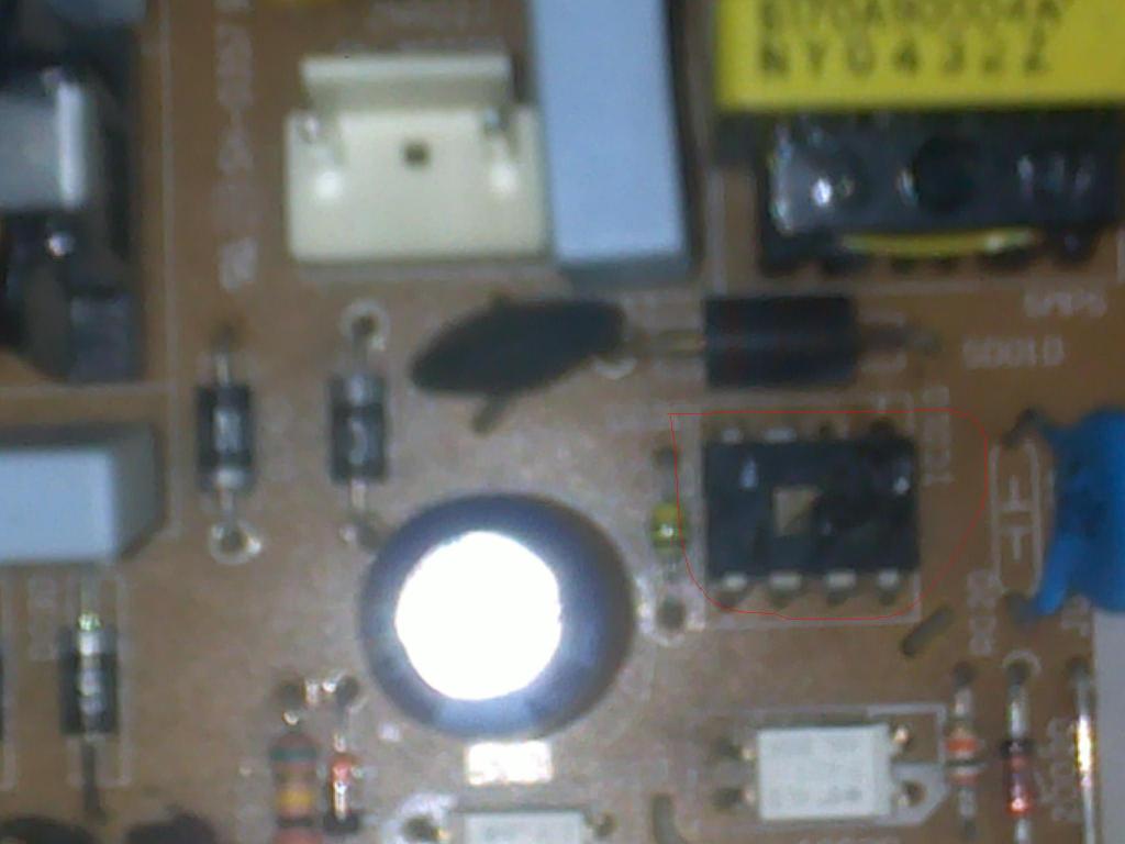

điều hòa LG cần giúp đỡ
bạn thay ic nguồn tny266 chắc là ok nhớ kiểm tra diot dập xungNguyên văn bởi phamthemanh Xem bài viếtchào các bác.
Tình hình là em có con điều hòa LG đã bị mất nguồn mấy hôm hiện em phải đấu tắt cho chạy tạm nhưng em tháo board ra thì nó bị cháy IC nguồn và đứt cầu chì.các bác có cao kiến gì giúp em với.thanks
[ATTACH=CONFIG]67198[/ATTACH]
Bạn có thể độ lại nguồn bằng ic TOP223y hoặc thay biến áp thường và kết hợp với ic 7812, 7805 (thay luôn tụ nguồn xung bằng tụ 25v 1000mf) chạy tốt.Nguyên văn bởi giangtr Xem bài viếtbạn thay ic nguồn tny266 chắc là ok nhớ kiểm tra diot dập xung
chỉ có chưa đến 20k mọt con ic tny266 hoặc 267 độ chi cho mệt.Nguyên văn bởi pvc28 Xem bài viếtBạn có thể độ lại nguồn bằng ic TOP223y hoặc thay biến áp thường và kết hợp với ic 7812, 7805 (thay luôn tụ nguồn xung bằng tụ 25v 1000mf) chạy tốt.
Bạn có chắc nổ ic nguồn chỉ thay vào là chạy? không đơn giản vậy đâu, còn liên quan đến linh kiện khác nữa, đóng vào lại nghe pháo nổ....Nguyên văn bởi giangtr Xem bài viếtchỉ có chưa đến 20k mọt con ic tny266 hoặc 267 độ chi cho mệt.
phần nguồn của lg rất ít linh kiện bạn ạ mình nghĩ nếu đã là thợ thì khá là đơn giản.Nguyên văn bởi pvc28 Xem bài viếtBạn có chắc nổ ic nguồn chỉ thay vào là chạy? không đơn giản vậy đâu, còn liên quan đến linh kiện khác nữa, đóng vào lại nghe pháo nổ....
cảm ơn các bác.khi mới đầu em kiểm tra thì chỉ đứt cầu chì.em thay cầu chì khác vào đóng attomat thì em thấy tiếng nổ rẹt rẹt mở ra thì ic nguồn cháy như hình em up đó.Nguyên văn bởi pvc28 Xem bài viếtBạn có chắc nổ ic nguồn chỉ thay vào là chạy? không đơn giản vậy đâu, còn liên quan đến linh kiện khác nữa, đóng vào lại nghe pháo nổ....

chỉ nhấp thôi sao , nhấp là ko chết hử , nó ngửi thấy điện là đùm nhấp cái nỗi gì.Nguyên văn bởi trinhhadem Xem bài viếtđứt cầu chì thì chắc chắn diode bị die rồi bạn à , bạn kiểm tra và thay diode và con IC xong kiểm tra mấy linh kiện xung quanh kĩ lại 1 lần nữa , cấp nguồn thử nhớ là nhấp nguồn thôi đừng có cấp lâu đó ,
hôm trước có gap 1 chiếc giống của bạn nổ ic nguồn sau khi do kiểm tra ko phát hiện hư hỏng thêm gì thay ic 226 mua 12k dóng vào chạy luuôn.Nguyên văn bởi giangtr Xem bài viếthn bán lẻ cũng có chỗ 25k mà,tùy khách thôi.
