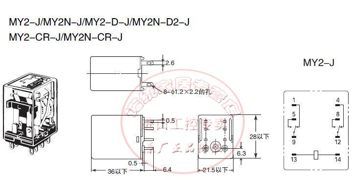

như tiêu đề mình muốn chế thêm mạch reset trong lioa mạch chạy bình thường mạch dùng 324 và típ 41,42 mình muốn chế thêm mạch reset hồi về trạng thái ban đầu cho an toàn vì khi điện áp tụt xuống lioa phải tăng lên đột nhiên mất điện lưới lioa không hồi về kết quả là. lên xin mọi người giúp và cho mình sơ đồ mạch đó và giải thích cho mình xin cám ơn mọi người.

Bạn có thể làm thử theo cách đơn giản ntn:đầu tiên phải lắp thêm nhiều tụ để tích trữ điện cung cấp cho mô tơ chạy về khi mất điện,các tụ đó cực âm nối mass bo điều khiển,lắp thêm 1 diot chỉnh lưu từ chân AC (cấp nguồn cho bo) chạy sang + các tụ,làm như vậy để năng lượng tích trữ trên tụ luôn ko mất khi có điện,nó ko cấp ngược lại cho bo.Để mô tơ chạy về khi mất điện thì dùng 1 role 2 hàng tiếp điểm có quận hút chạy 220v (bán đầy chợ trời),quận hút của nó đấu trực tiếp với 220 đầu ra của ổn áp(chân 13,14),cắt 2 dây từ bo tới mô tơ,sau đó nối 2 dây từ mô tơ về vào chân 9 và 12. còn 2 dây ở bo sẽ vào 5 và 8 (chú ý chân 5,9 là 1 dây khi chưa cắt.chân 8,12 là dây còn lại),tiếp theo là hàn -,+ của bộ tụ mới lắp vào chân 1 và 4 của role.Như vậy là khi cấp nguồn cho ổn áp,đầu ra có điện,role lắp thêm hút dính chân 9 với 5.chân 8 với 12,mo tơ đc cấp điện từ bo.ổn áp chạy bt.khi mất điện rơ le nhả chân 9 dính chân 1,châ 4 dính chân 12,mô tơ đc cấp điện từ dàn tụ lắp thêm,đổi cực tại chân 1 và 4 sao cho mo tơ chạy về là ok. còn cách xử lý khi mới cấp nguồn mà điện áp yếu ko đủ role đóng nữa nhưng khó giải thích quá.Vũ Kiên. Xã Hiền ninh - Huyện Sóc sơn - TP Hà nội
cách làm của bạn hay nhugw cần sửa lại một số vấn đề sauNguyên văn bởi kehuydiet092 Xem bài viếtBạn có thể làm thử theo cách đơn giản ntn:đầu tiên phải lắp thêm nhiều tụ để tích trữ điện cung cấp cho mô tơ chạy về khi mất điện,các tụ đó cực âm nối mass bo điều khiển,lắp thêm 1 diot chỉnh lưu từ chân AC (cấp nguồn cho bo) chạy sang + các tụ,làm như vậy để năng lượng tích trữ trên tụ luôn ko mất khi có điện,nó ko cấp ngược lại cho bo.Để mô tơ chạy về khi mất điện thì dùng 1 role 2 hàng tiếp điểm có quận hút chạy 220v (bán đầy chợ trời),quận hút của nó đấu trực tiếp với 220 đầu ra của ổn áp(chân 13,14),cắt 2 dây từ bo tới mô tơ,sau đó nối 2 dây từ mô tơ về vào chân 9 và 12. còn 2 dây ở bo sẽ vào 5 và 8 (chú ý chân 5,9 là 1 dây khi chưa cắt.chân 8,12 là dây còn lại),tiếp theo là hàn -,+ của bộ tụ mới lắp vào chân 1 và 4 của role.Như vậy là khi cấp nguồn cho ổn áp,đầu ra có điện,role lắp thêm hút dính chân 9 với 5.chân 8 với 12,mo tơ đc cấp điện từ bo.ổn áp chạy bt.khi mất điện rơ le nhả chân 9 dính chân 1,châ 4 dính chân 12,mô tơ đc cấp điện từ dàn tụ lắp thêm,đổi cực tại chân 1 và 4 sao cho mo tơ chạy về là ok. còn cách xử lý khi mới cấp nguồn mà điện áp yếu ko đủ role đóng nữa nhưng khó giải thích quá.

ko lên dung 220v cấp rơle mà dùng rơle 12v thôi sẽ ko bị quá áp chết role, nguồn nuôi tụ tích dùng luôn điện áp 18v, nuôi role dùng qua ổn áp 12v sẽ ko bio hỏng mình từng làm cho nhiều nơi điện yếu phập phùng rồi ok ngon
