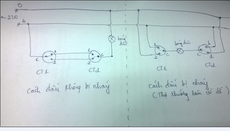

Cách đấu khác vừa an toàn khi sử dụng vừa an toàn khi sửa chữa. Mình xin nói cách đấu an toàn của mạch điện cầu thang để các bạn tham khảo và góp ý nhé. Đi một cặp dây 2x1 hoặc 2x1,5 chạy từ công tắc trên đến công tắc dưới ở hai đầu đấu vào 2 chân ngoài của mỗi công tắc ( gọi là dây cầu ). Dây pha của nguồn được nối vào chân giữa của 1 công tắc. Đi 1 dây 2x1 đến 2x1,5 từ bóng đèn đến mặt điện khác, nối 1 dây của bóng đèn với dây mát của nguồn điện, dây còn lại của bóng đèn đấu với chân giữa của công tắc còn lại. mạch này bao giờ cũng tắt đúng dây nóng của nguồn điện rất an toàn khi sửa chữa.
