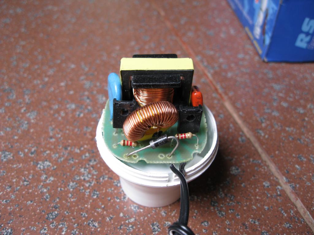

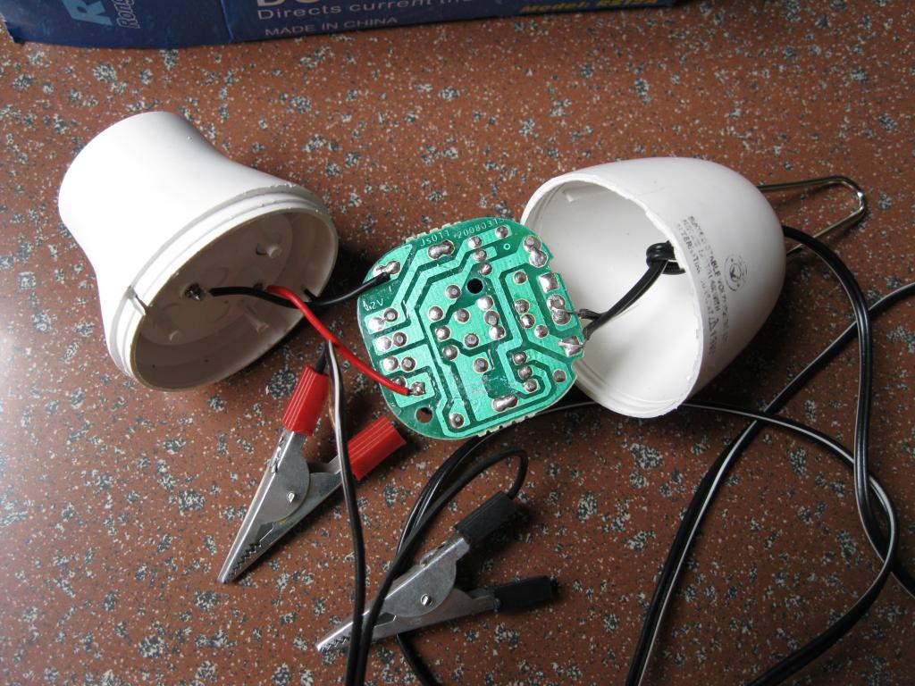

Nhỏ gọn, rẻ tiền, hiệu quả khi thắp sáng nhưng không bền. Khi không lắp bóng mà cấp nguồn 12V là bốc khói như chơi vì áp không tải cao, đánh lửa giữa các cuộn dây. Sao bạn không dùng bóng chạy 12V luôn cho gọn, giá vẫn vậy.Chuyển điện điều hòa Nhật, nồi cơm IH ... từ 100V sang 220V
