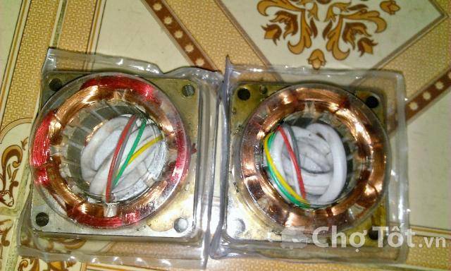

ủa roto quạt cái cốt nó đi xuyên qua củ roto mà sao lại hàn hả bác,ý bác là như nào,bác nói rõ bệnh tình của nó đi em giúp giải quyết choNguyên văn bởi cogaihalan Xem bài viếtcác bác cho em hỏi 1 tý. chuyện là thế này cái roto của quạt bàn em hàn hoài mà không dính mà nếu dính thì được vài tháng lại bong ra. các bác có loại nào hàn dích không em chỉ là sv mới ra trường lên chưa có kinh nghiệm nhiều mong chỉ giáo.
muốn hàn dính trước tiên phải làm sạch đầu mỏ hàn,khi nó nóng mài cái đầu đi 1 tý,chấm chì vào cho nó dính 1 lúc tới khi nào vảy cái chì đó đi còn thấy 1 lớp chì sáng sáng ở đầu mỏ hàn là ok,thứ 2 là hàn dây,cạo sạch lớp vỏ của dây đồng đi,nếu hàn với công tắc số thì các dây màu xanh xám vàng trắng đỏ cũng nên cạo đi 1 tý nếu nó hơi dơ,cạo ở công tắc nữa,nếu thợ chuyên thì không cần nhựa thông nhiêu đó thao tác là đủ dính,nếu bác ko cứng lắm thì trước khi hàn dây điện hay dây đồng hãy chấm cho cái đầu dây đó vào nhựa thông rồi đưa vào chì cho nó dính chì,chỗ cần nối vào nó cũng thế,sau khi 2 mối nối vào nhau tiếp tục hàn chì vào,thực tập vài lần là bác thành nghề ngayNguyên văn bởi cogaihalan Xem bài viếtem không biết up ảnh lên làm sao. có nghĩa là các dây số và đề quạt nối lên sartto chứ không phải rô-to [ATTACH=CONFIG]88812[/ATTACH] em nhầm. bác thấy rồi đấy mấy sợi dây vàng xanh đỏ nâu trắng nối lên đó em hàn hoài mà nó không dích???
quan trọng : dây màu đỏ là dây đề 1 mình nó luôn luôn nối với 1 đầu capa,bác hãy luôn luôn nhớ nhá,dây đề mà đấu 220v là đùng tan tành cái lốc quạt của bác đấy
