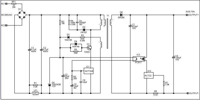

cách quấn biến áp xung 5v 1.2A
Mấy cục nguồn xung 5V-2a bạn có thể tìm cục nguồn cho điện thoại cố định không dây. Loại này người ta bỏ đi nhiều nên dễ kiếm lắm. Nếu bạn ở Hn qua mình cho 1 bo về mà thay. Chứ mạch trên dòng có 0,75A thì không mod lại được đâu.Thất nghiệp :(
Bạn cho nhỉnh hơn 5v sao cho sụt áp xuống là vừa. Bên trong moderm còn có mạch ổn áp nữa nên không lo đâu. Mà bạn có chắc Moderm còn tốt không ?Nguyên văn bởi longan318 Xem bài viếtvâng nó dùng tl431 em đã thay phân áp rồi lấy được 5v nhưng lắp vào modem là sụt áp xuống 4.1V khi
dòng lên đến hơn 1A ,không khởi động đượcThất nghiệp :(
