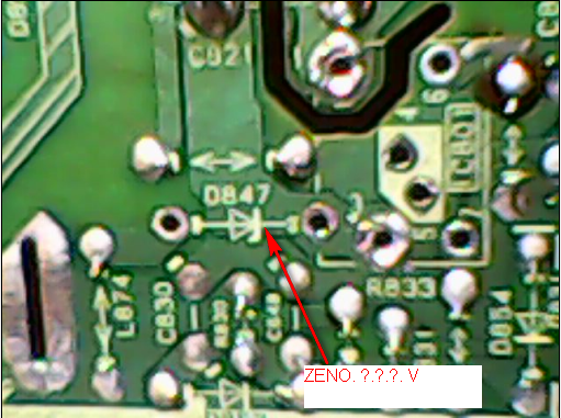

diop zen này gim diện áp cấp trước .diện áp zen từ 24v dến 30v thay vào là dược.chúc bạn th ành công zen này mang tính chất bảo vệ áp cao.bỏ di khi dùng diện áp bình thường vẫn dược.Nguyên văn bởi chuc_30 Xem bài viếtae giúp minh con panasonic TC-29FX20V.MAIN TNP4G380.nguồn bị cao chạm diot zeno ngay chân STR.STR W6556A.AE nào có sơ đồ hay biết zeno ? v.giúp em với.xin cảm ơn.
