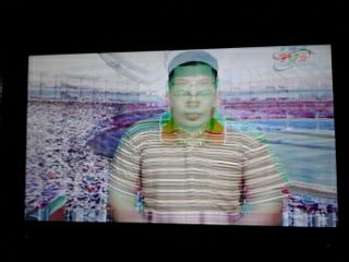

Em xin chào các bác trên diễn đàn.em nhận con toshiba 32pb2v. máy có hiên tượng mới bật hình tiếng tốt sau 5 giây thì bị nhòe và có bóng hình ở cả 2 chế độ tv,av tiếng tốt.em đã kt nguồn trên bo nguồn và bo a và vệ sinh lại cáp và bo a mà không được.Em rất mong các bác trên diễn đàn tư vấn thêm .em xin cảm ơn các bác nhiều ạ.
em cảm ơn bác .bị panel có thể sử lí đc không bác hay là phải thay cả đèn ạ.với các dòng tv này em mới sử lí một vài pan bị nguồn .chưa có kinh nghiệm rất mong các bác tư vấn thêm.
